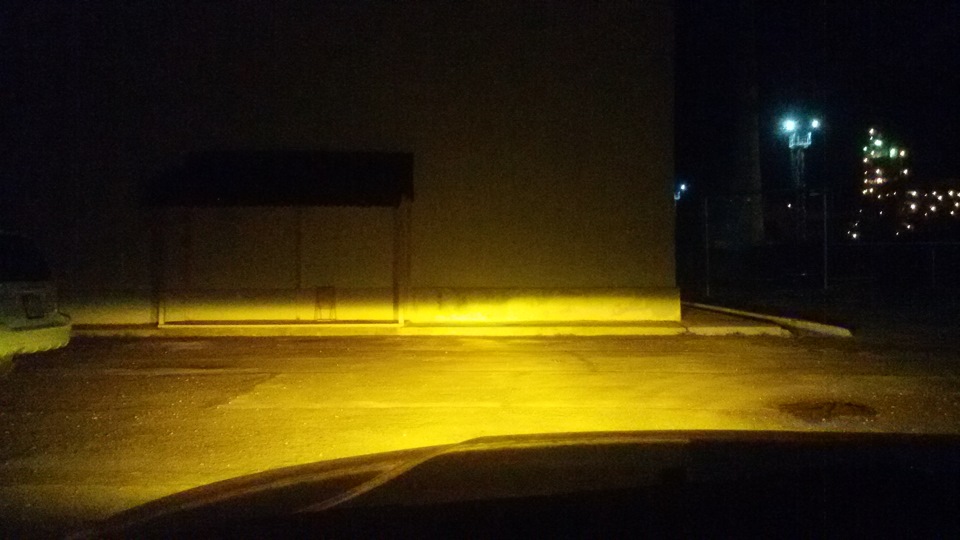

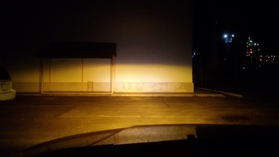

Всем привет дорогие форумчане. Решил поделится еще одной доработкой которую сделал на автомобиле. Надоело мне ездить со слабым ближним светом. Устанавливать ксенон в родные линзы по моему мнению пустая трата денег так как причиной плохого света у многих и у меня в том числе изношенные отражатели фар. По этому было решено заказать комплект би ксеноновых линз на али. ru.aliexpress.com/item/Be…3.html?detailNewVersion=1 . В комплект входят только линзы. ксенон покупался отдельно. Было решено установить 3000 кельвин так как по моему мнению в мокрую погоду он лучше освещает дорогу. К сожалению фото установки не делал потому что посчитал что в сетях полно примеров. Выкладываю фото света. В дальнем режиме у меня горят 4 фары. Всем удачи на дорогах.

В стоке две фары горят ближним светом, а две другие дальним. У меня все четыре горят дальним.
"в дальнем режиме у меня горят 4 фары" — как это понимать? Они у всех так горят, когда дальний включаешь, это не особенность какая-то индивидуально твоя)
