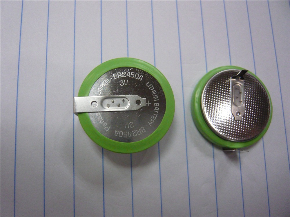

Тоже по началу хотел себе поменять батарейку. Но во первых читал что нужна именно своя родная маркировка на батарейках, во вторых как-то не нашёл много информации о замене батарейки. Вроде нашёл только одну статью по её смене.
club-lexus.ru/faq/index.php?article=1191
По ссылке в .pdf говорится только о демонтаже и монтаже датчиков. Ремонта их нет.

Замени батарейки, там делов пять минут, батарейки стоят 500-1000рублей за штуку, ну и силиконовый герметик что заново залить как было … У меня 9,5 лет уже работают датчики давления шин штатные

А вот в твоем бортовике не нашел запись о замене батареек)). Ближе к весне, поковыряю один из датчиков. Если будет результат, то напишу.
Я не писал на эту тему бортовик, там писать особо нечего, разобрал, посмотрел батарейки какие, купил, припаял, собрал как было и все )
