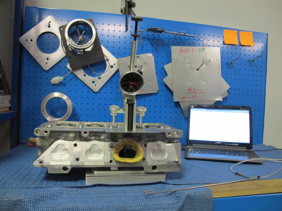

Модификации:
1. “High Swirl” доработанная головка блока цилиндров. Высокий уровень “swirl” завихрений, как следствие выше скорость сгорания топливно-воздушной смеси. В результате выше давление в камере сгорания, ниже порог детонации, требуется меньше угол зажигания и все это значительно увеличивает крутящий момент и максимальную мощность.
2. Stage 3 распределительные валы под стандартные клапанные пружины.
3. Высокоэффективный впускной коллектор и новая система холодного впуска.
4. Выпускной коллектор 4-1
5. Система выпуска 60 мм.
6. Усиленные болты шатунов ARP.
7. Две программы для ЭБУ двигателем (95 и 98 бензин)
Более подробно читать здесь

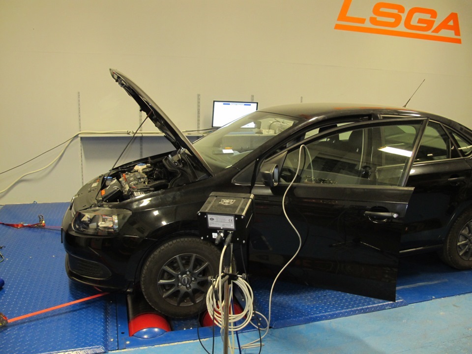

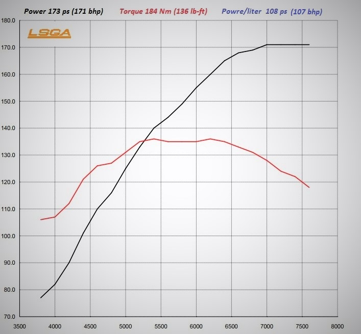

173 силы и 184 крутящего на 1.6 атмо?! КРУТО!
Еще бы узнать ресурс отведенный
Классные показатели сняли, молодцы. НО как я написал в другом посте, если вы ориентируетесь на российский рынок, то модель машины вы неверно выбрали для своих изысканий…
