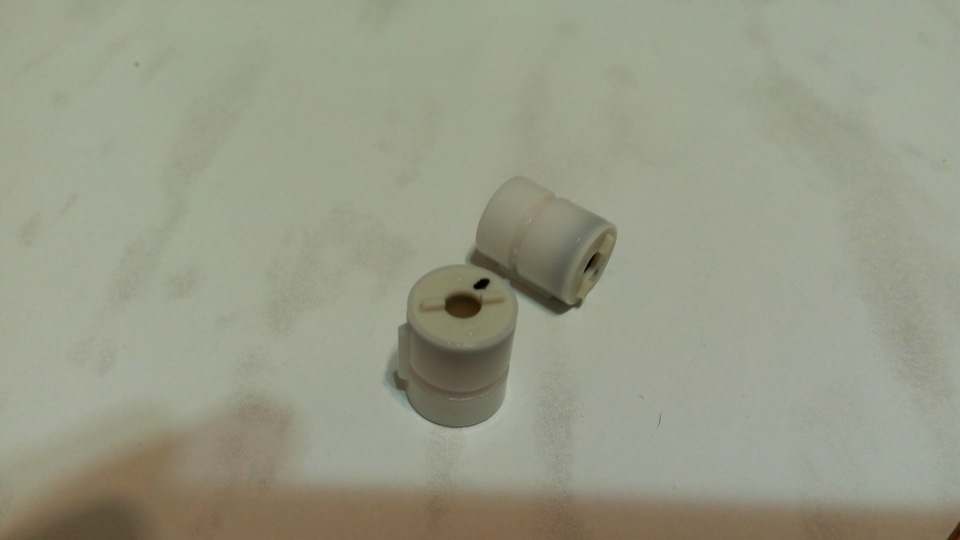

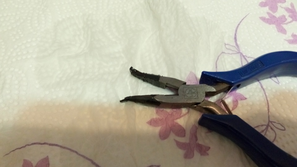

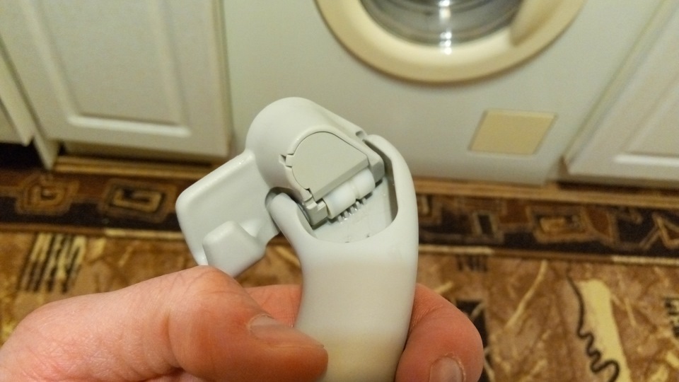

2. Плавный "лифт" ручек салона
Все наверно замечали что если отпустить потолочную ручку салона то она под действием пружины "бамкает" о потолок. Вроде мелочь, но есть копеечный вариант это исправить. )
Для этого на Али-экспрессе покупается комплект (втулок) и устанавливается:
Все просто, небольшая "мурзилка" в картинках:
Ну вот собственно и все. Ставим ручки обратно и видим как теперь, после отпускания, ручка плавно принимает свое начальное положение.
На все про все ушло минут 20. )
