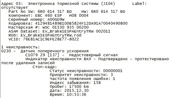

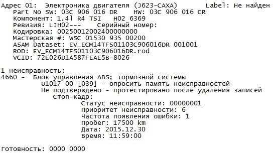

Ключ на старт — стартер даже не мурлыкает, а на максидоте джеки-чаны двигателя и АБС.

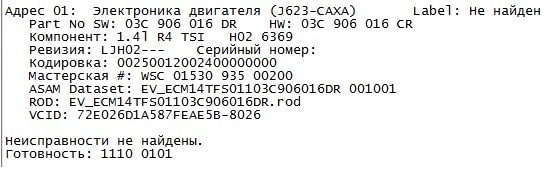

По приезду домой подключил Васю:
Как видно Готовность — нулевая(((

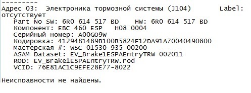

Ошибки сбросил:
Чеки на максидоте пропали.
Стартер пытается, но не крутит — почему-то я подумал о иммобилайзере)))
