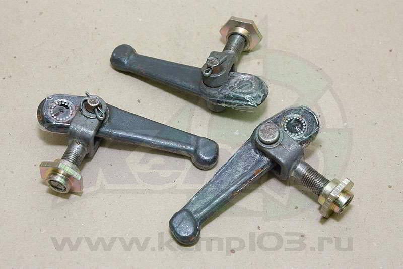

В связи с заменой "подгоревшего" ЗМЗ-410 на "контрактный УМЗ-4218 возникла проблема с сцеплением. На моём стояло лепестковое,
а на доноре лапковое.
По диаметру с 410-го меньше(!), чем на УМЗ. Так, что с перекидкой не получилось…)))
А на доноре, одна из лапок, жила своей жизнью — гуляла сама по себе, куда хошь, туда идёшь…))) Поехал в ближайший магазин (ремонтируюсь за городом, так, что выбор не велик) за новыми лапками. Продавец перешерстила все запасы, но в наличии оказались, только, лапки старого образца, которые регулируются болтиками на конце лапки. Их надо регулировать, строго, на стенде и, в дальнейшем, нет возможности поправить, что-то, на месте. Пришлось брать их…
В гараже был маховик от погрузчика с мотором от ГАЗ-51, подобрали кольцо по диаметру, соорудили "стенд"… Отрегулировали по фен-шую ))), всё собрали, поставили на место и…нет сцепления! Вернее, нет отжима! Залажу смотреть — лапки на разном(!) расстоянии от выжимного…((( Помощник, который три дня мне помогал ставить движок, больше на "работу" не вышел… Так, что дальнейшие манипуляции с доводкой всего и вся происходили в одно лицо…)))
Снял, снова отрегулировал (опять по фен-шую, с матами и т.д.), поставил — нет сцепления! Нервы на пределе…)))
Звоню по магазинам на счёт лепесткового на УМЗ, нахожу, где поближе и подешевле, еду покупать и…, всё правильно, ОБЛОМ! Крепление корзины не подходят под мои… Со злости покупаю лапки нового образца (с регулировочной гайкой)
и по третьему кругу — стенд, регулировка, фен-шуй, маты, на машину…)))
Воткнул, потом смотрю — выжимной с муфтой лежит рядом со мной на полу…((( Пришлось, опять сдёргивать и, опять, втыкать(((…И всё, это, в одну харю)))
И, УРА — лапки после регулировки стоят на своём месте, ничего не сбилось… Отжим есть, но…не хватает! Иду искать дальше… Люфт в пальце соединения ГЦС и вала педали. Достаю от-туда палец Ф8 и…, да, кто ж его туда поставил?.. Там, ведь, под палец Ф10… По материл предыдущего хозяина (как все делают), а т.к. я один с новья хозяин, то получилось, что себя, конечно…))) Кстати, лепестковая корзина, это всё прощала…
Кое-как запихал туда болт на 10, зацепил гайку и …вот оно счастье — ЕСТЬ отжим!

Лапки старого образца тоже можно на месте регулировать…без снятия мкпп и рк. А лучше перейти на лепестковое, сейчас всякие продают корзины, с уневерсальными посадочными отверстиями на маховик и под разные первичные валы.
Каким это методом?
снял поддон сцепления, вилку. крути ключиком болтики до одно расстояния к какой либо точки кожуха. проворачивая маховик. Я пружинку выжимного одевал без снятия мкпп…
Да у меня туда рука не пролезет, между корзиной-кожухом-выжимным…)))
так зачем рука…выжимной до талого к коробке.ключиком крути гайги. а пружинку хирургическим каким то зажимом одевал… почти час возился…но дело было не в пружинке. толи выжимной браковынный толи вилка рассжалась. короче выжимной в вилке прокручивался…помогла кувалда, сжал вилку и поставил.
Не, не… Лучше лапки нового образца…)))
Да они не нового.их 40 лет как на пазики автобысы ставят…от туда раньше и перестовляли…или корзину целиком, убрав несколько пружин.
На Волгах, тоже, стояли с давних времён. Это на УАЗы их называют "нового образца"…

Вот, тем и хороши лапки нового образца, что их можно на машине отрегулировать…

С лапками нового образца легче — их, всегда можно подрегулировать на машине, не снимая сцепления… Раньше, такие стояли на Волгах. Проблем сильных не было…

недовключается сцепление, посмотрел а там чтото не то, разная длина этих резьб выходит из корзины
У меня стоит выжимной Волговский, т.е. постоянного вращения. Отпускаешь лапки, что-бы заззор был, а потом подводишь их до соприкосновения с выжимным (можно поджать ещё дальше на не много, но одинаково на всех трёх лапках). Всё, отрегулировано!
а можно по длине резьбы одинаково сделать?
Нет, конечно. Надо по "прикосновению" к выжимному, чтобы они равномерно соприкосались.
как же определить эту равномерность
Сперва ослабь гайки, чтобы освободить лапки, а потом подводи их (закручиванием гайки) до прикосновения к выжимному. Дальше докрути пол-один-оборот и так на всех трёх лапках, одинаково подкрути.
благодарю вас, попробую
Попробуй и отпишись, если не лень будет…))) Всё получится!
