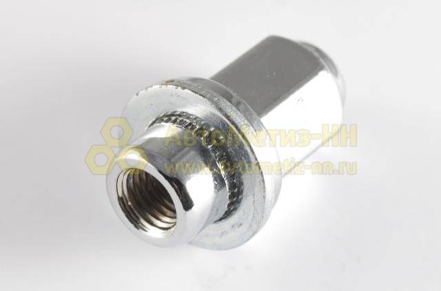

Думаю эта запись будет полезна более владельцам тоет, лексусов и тп где диски крепятся гайками с прессшайбой.
Так как у меня оба комплекта дисков оригинал от лексус, я долго мучался поиском правильных гаек к этим дискам. Год отъездил с обычными, но замятая плоскость прилегания гайки заставила опять занятся поиском аналогов.
За неоригинал лексус-гаек продавцы хотят 150-400 р/штучка, что совсем не разумно.

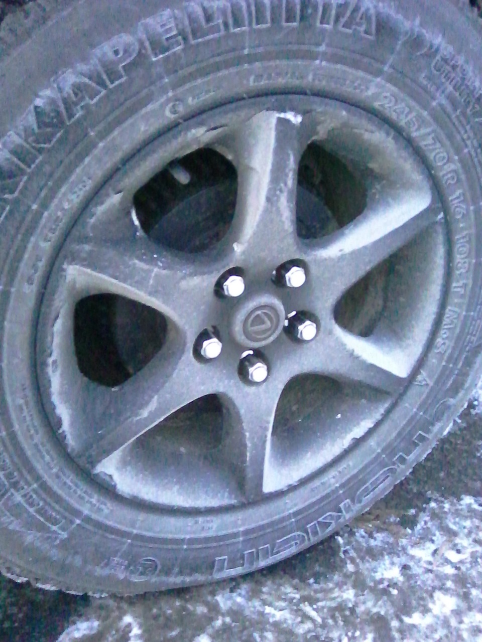

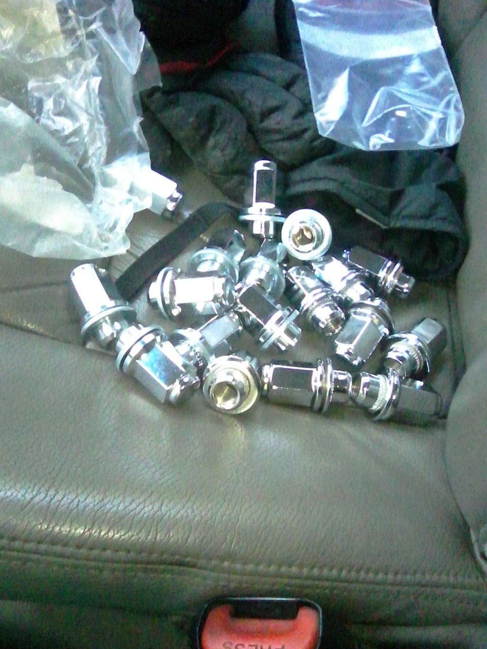

Итак представляю гайка колеса Chery Tiggo T113100111 (резьба та же 12*1,5) оригинал мне обошлась 63 р/штучка. Отличий от лексус гайки не найдено. Сегодня получены и инсталлированы в автомобиль.
ПС Это не изморось, это соль отложилась на колесах.

Я выбрал гайки для литых дисков без шайбы, а с конусом. Считаю это более правильным.
www.kolesa-darom.ru/img/krepezh/big/CO1812507.jpg
Вот Ваши гайки www.kolesa-darom.ru/img/krepezh/big/CO1812511.jpg
Кстати, в "Колёса даром" они по 60 рублей за штуку
Только этих "колес даром" к сожалению нет в Питере. А с доставкой оно дороже выходит. Конусная гайка не подходит к лексус-дискам — мнет прилегающую плоскость, из за этого нет уверенности в правильной затяжке. Родные диски и большинство аналогов расчитаны под конусную гайку, но у меня не тот вариант. Хотя конусных наверно комплекта три могу насобирать в гараже.
