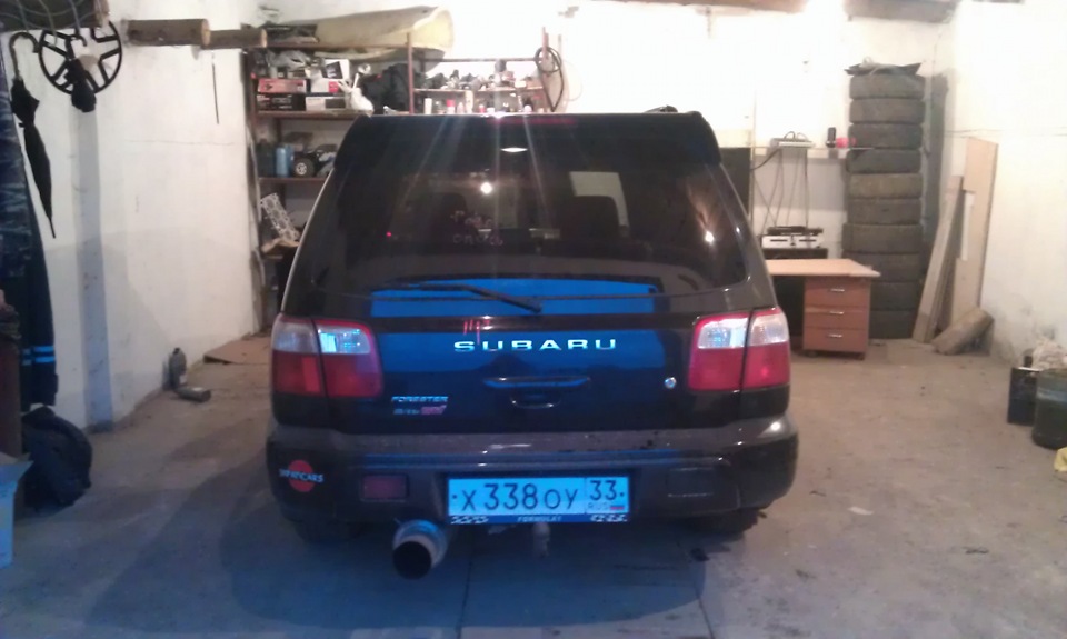

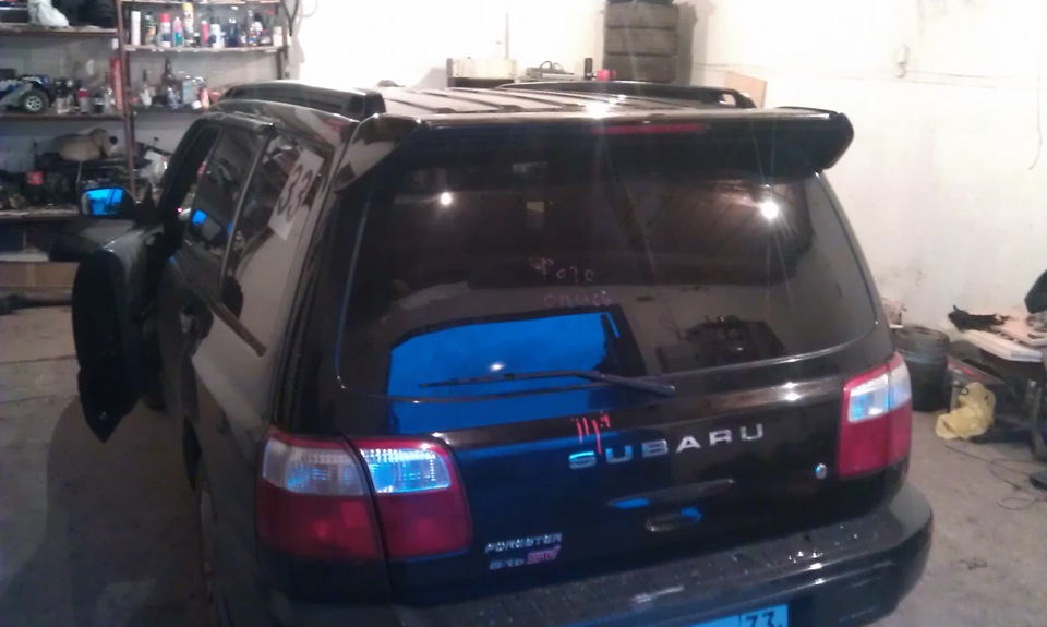

Всем привет!ну вот и настало время поставить ништячок, пришедший из Владивостока не так давно.это пятая дверь со стишного форика со стишным спойлером! Как мне повезло, дверь в цвет ))) ну процесс демонтажа и монтажа составил полтора часа.для начала разобрали правый бок, разъединили три разъема( смотанный пучок проводов выходящий из двери по правой стороне), и вытащили провода.что бы их вытащить пришлось обрещать два провода, которые идут под потолком в этот пучок, обрезал неудачно, было трудновато скручивать их потом с проводами новой двери( резать надо было ближе к общему пучку). Затем разобрали левую часть, что бы отсоединить шланг омывателя.взял ключик на 12 сорвал болты креплений двери к кузову.Далее взял тот же ключик на 12 и открутили амортизаторы( вот тут и нужен помощник держать дверь).затем до конца выкрутил 4 болта креплений.сняли дверь и вот они обе рядом с форькой!))) Ну собственно дальше в обратном порядке-наживили дверь на петлях, прикрутили аморты.далее занимаемся проводкой-осталось вставить пучок в хомутики и подключить те же 3 фишки, но осталось 2 обрезанных провода.какие же они тонкие…15 минут и они реанимированны изолентой)). Далее разобрались с шлангами омывашки и собственно собрали все части салона обратно и вот результат)))

чё по деньгам вышло?
Гараж не мой))) десять тысяч вышло.
10 штук вместе с доставкой?
Да.8 тысяч дверь во Владике и 2 доставка ))
эх повезло, я вот хотя бы спойлер найти пытаюсь подешевше, в питере на разборках предлагают только вместе с задней дверью и за 15-16 штук(((
я в курсе)))
а где нашёл то? на форуме каком?
Клуб форестер. Пользователь nikolas.
блин мечтаю о такой двери и таком спойлере…
а ещё у тя гараж класс
Классный спойлер!
