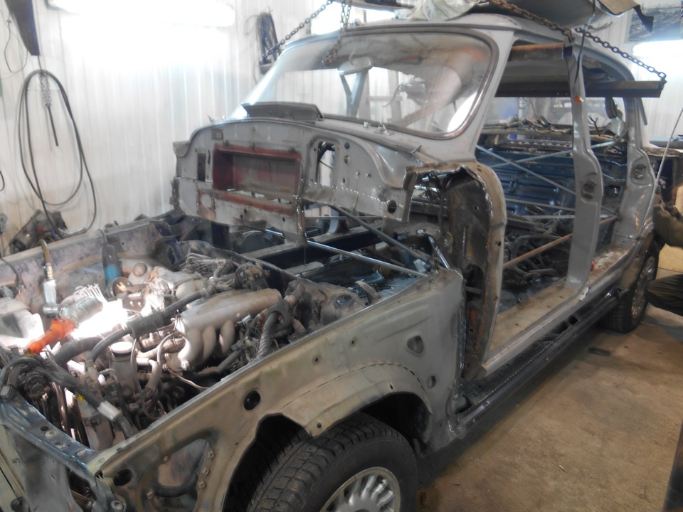

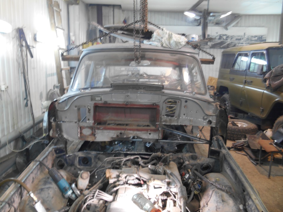

Вот наконец-то закончились эти бестолковые, никчемные новогодние праздники. Сегодня, после двенадцати дней перерыва, начался процесс сращивания прошлого с настоящим. Кузов Волги (или то, что от него осталось) наконец принял горизонтальное положение.

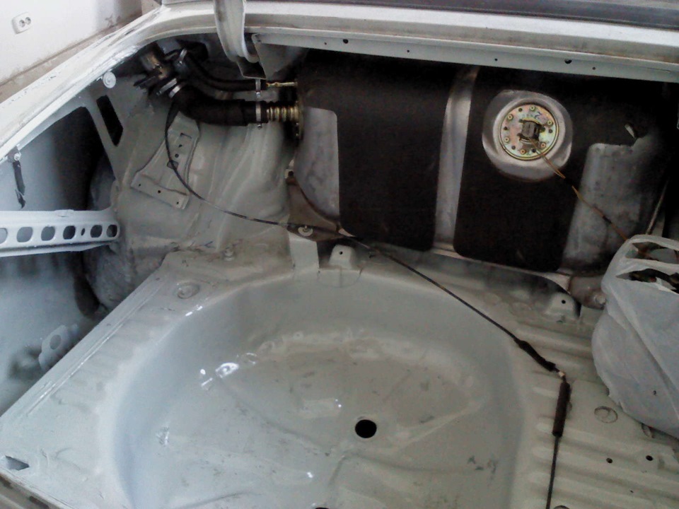

В ходе примерки стало ясно, что холодильник с вторым кондиционером и воздушным фильтром не входят под заднюю полку Волги
(фото не моего авто). Решение одно — ну его, ну сами догадываетесь куда.
Можно, конечно, было выкинуть штатный бензобак донора (поскольку все равно будет установлено газовое оборудование с тороидальным баком на 64 литра вместо запаски) и поставить туда нечто меньшее, но, думаю, что игра не стоит свеч. Все равно спереди будет стоять полноценная климатическая установка, а в багажнике можно просто поставить слева сбоку холодильник с испарителем, и все.
По приблизительным прикидкам понятно, что весь кузов Волги нужно еще подать вперед сантиметров хотя бы на 7 — 8, иначе радиатор с вискомуфтой не войдет под капот.
Нишу под радиатор штатной печки решено тоже удалить.
От зада Волги останется только задняя планка с буртом под уплотнитель багажника. Родной замок тоже будет ликвидирован, а вместо него, только с другой стороны от кнопки, встанет замок от Кроуна с электроприводом (и мытарства с регулировкой и захлапыванием закончатся (надеюсь навсегда).

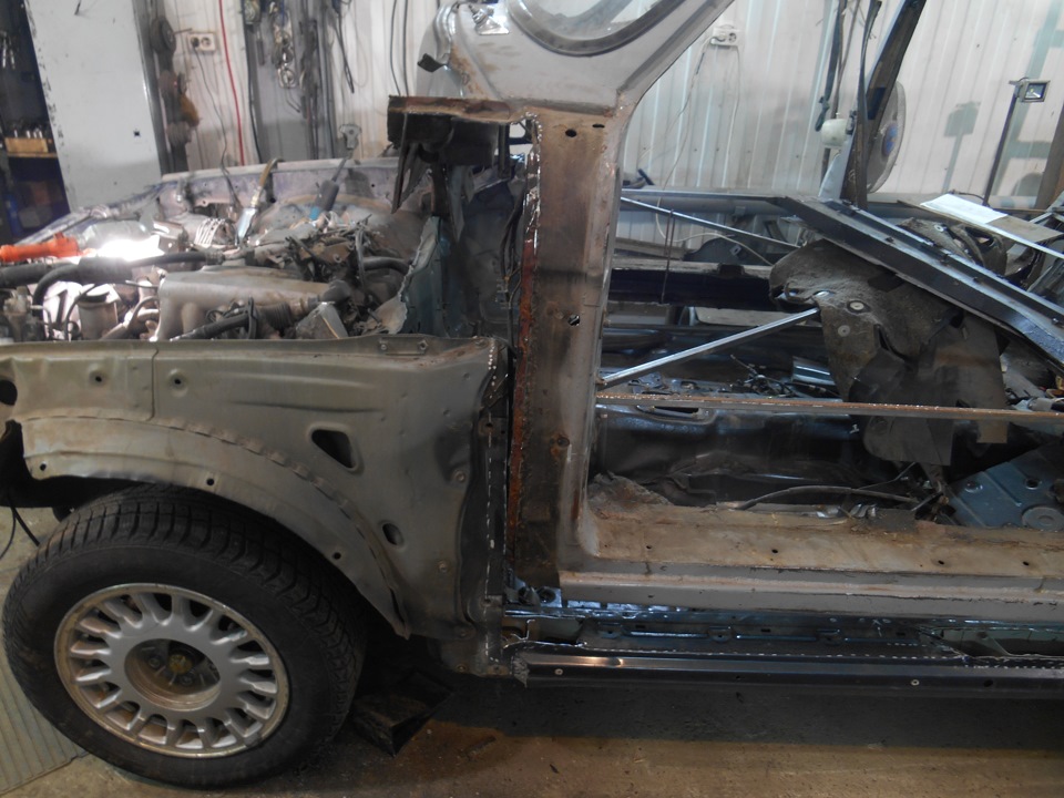

Завтра порежем пороги Волги и определим места стыковки с Кроуном. Задача состоит в том, чтобы как можно меньше резать порог донора, т.к. он целый, прочный и не гнилой, чего не скажешь о волговском.
Вот пока и все на сегодня.

Как с арками задними решили? Отрезали часть от крауновских, чтобы волговские закаты вошли? Так понимаю?
Пока еще ничего не отрезали. Подрезать нужно будет порог сзади и арку заднего колеса спереди немного. Потом подварить к закатам.
Передние подкрылки не привари)
Ни за что :-)

Удачи в постройке мечты! Дам один совет. Если стекла лобовое и заднее планируешь эти оставлять, то советую их чем-нибудь укрыть от искор балгарки и окалин от сварки.
Очень правильный совет
CustomGaZ
Завтра мы их снимем.
