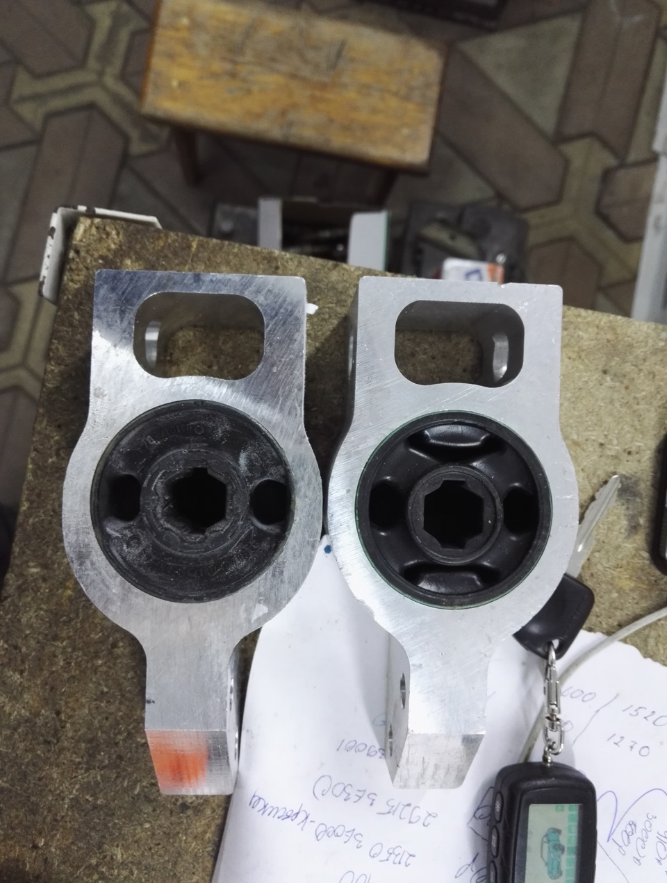

После проведенного ТО 70000 было решено заказать и поменять уставшие сайлентблоки переднего нижнего рычага (передние и задние в сборе, как называются правильно — опорный кронштейн с сайлентблоком переднего нижнего рычага задний) как уже многие меняли стандартные (стоковые) с номером 3C0199231E/3C0199232E на различные усиленные от Audi S3, Q3, Q5, RS3, TT и т.д.
Я пошел по этому же пути и взял готовые кронштейны с сайлентблоками усиленные (вроде как от S3 — номер 1K0199231K/1K0199232K) задние а также поменяли заодно и передние, номера не знаю)) Все делали как обычно мои друзья на своем "сто" где обслуживаю все свои авто)
Ставилось все ориджинал.

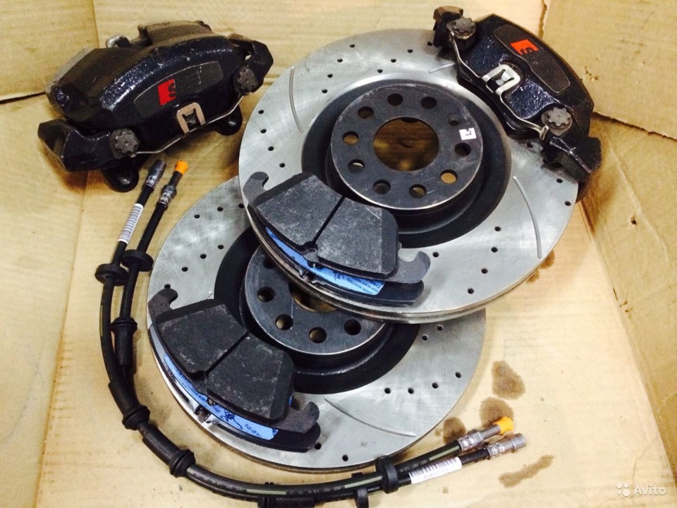

Заодно поменяли заказанные тормозные колодки перед Textar(они же идут в оригинале насколько мне известно)/зад ориджинал VW. Пока еще тормозные диски походят и потом подумаю о замене на комплект передних от Q5/S5.
Все же едет тигуан с чипом неплохо, а сток тормоза они такие сток))) Но супруге хватает их пока) Время покажет)
