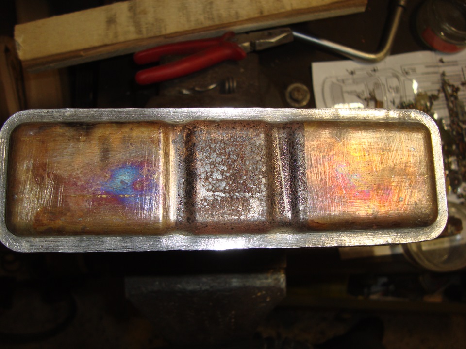

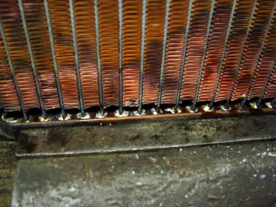

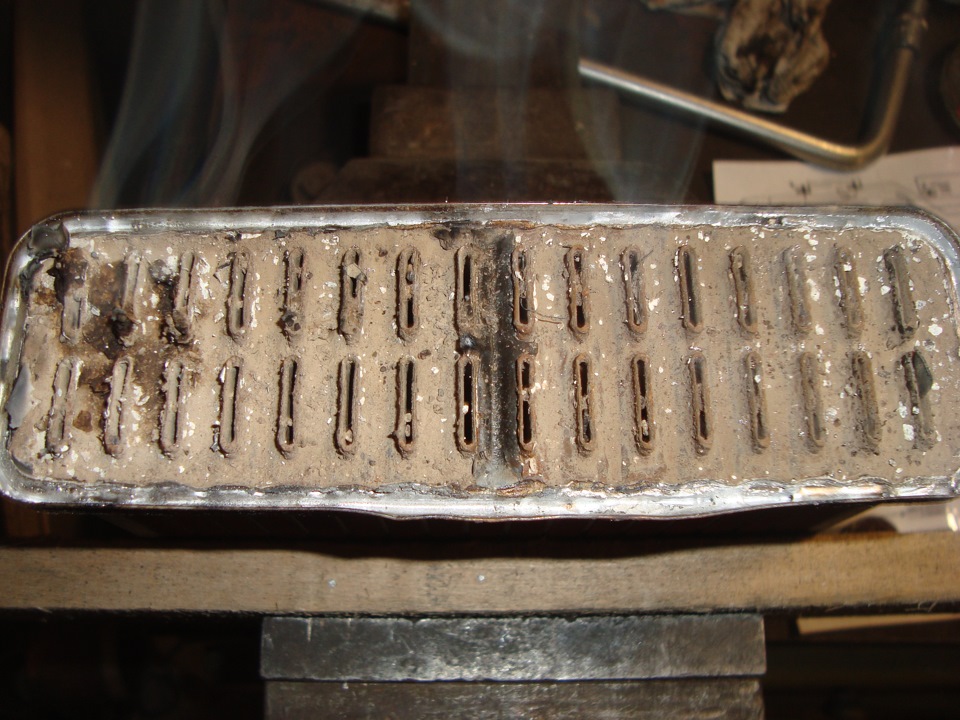

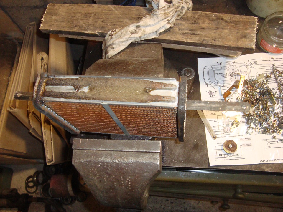

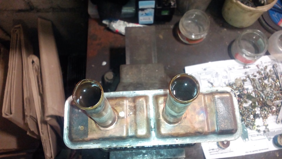

Наступили холода и стало понятно что в машине не так тепло как должно быть. Были попытки промыть систему разными средствами но все безуспешно оставалось только одно это радиатор отопления. Перед мной был выбор делать свой или купить новый не оригинал ценник на него от 1500 тысяч и до 6000. Родной стоит 58000руб ))) Вся ремонт у меня занял два дня. Снятие панели проще чем на отечественный машинах надо открутить 10 болтов и панель у тебя в руках. После ремонта было радиатор был проверен под давлением 2 кг и заливался керосин на два часа все гуд)))

ФАНАТ! Вопрос только один труки пропаивал зачем? Отпаялись когда крышки отпаивал?
Да потек припой там .
Надо было радиатор в воду погружать до меня не сразу дошл это)))

промывка ТИРЕТ-ТУРБО очень хорошо зарекомендовала себя в этом плане. результат 100%.
как терь греет то?
Заметно лучше! Раньше замерял температуру на первой скорости на прогретом двигателе до 90 градусов температура выхода воздуха не превышала 42 градуса сравнивал с логаном на нем 70. После прочистки больше 50 и термометр зашкалил под рукой другого термометра не было.
