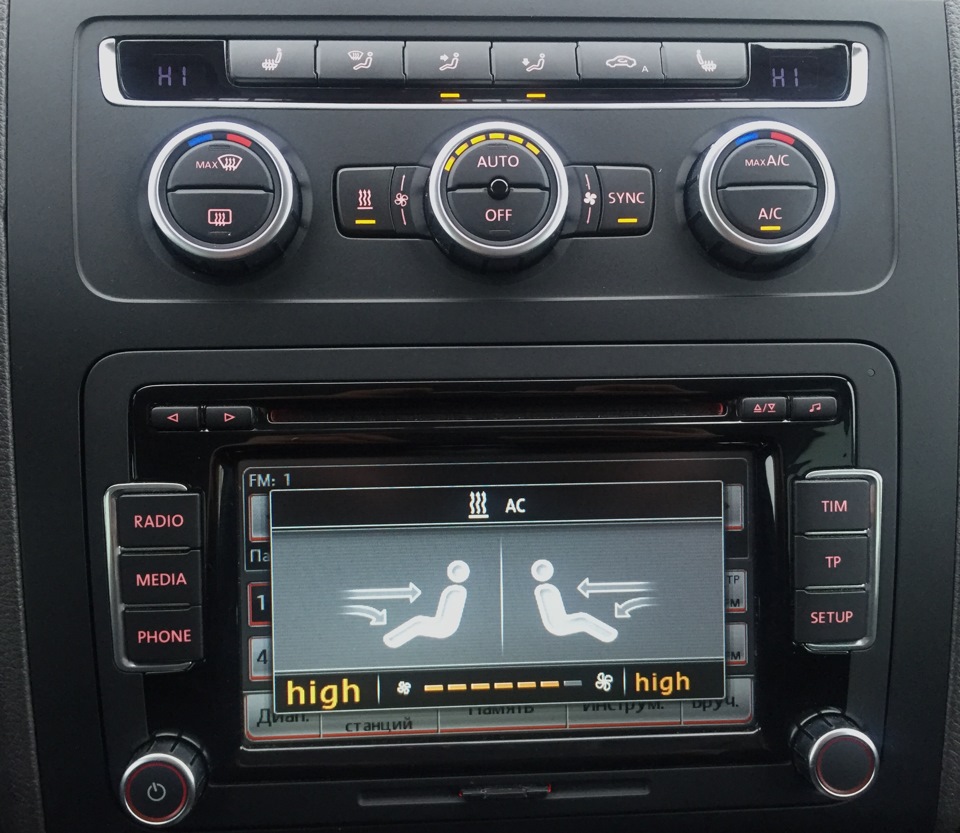

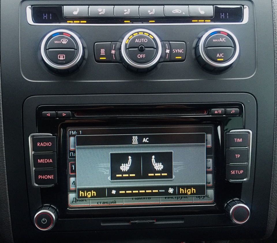

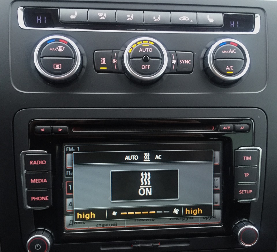

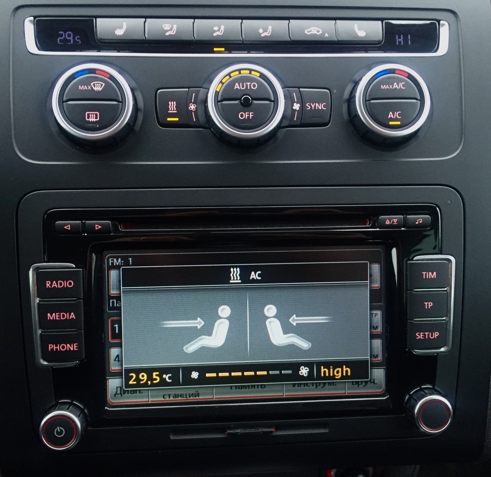

Сегодня расскажу о замене климатроника на более новый, который начали устанавливать на TOURAN с 2013 года. На другие модели VW его начали ставить ещё раньше. Преимущества нового климатроника в том что он умеет передавать информацию на головное устройство, т. е. у вас появится визуализация режимов печки на головном устройстве при условии что голова это поддерживает. И просто он очень красивый :)

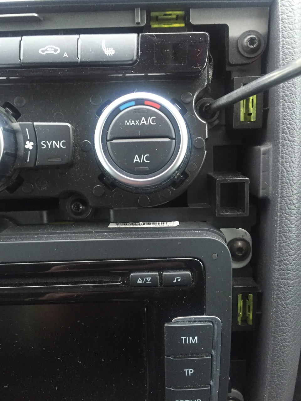

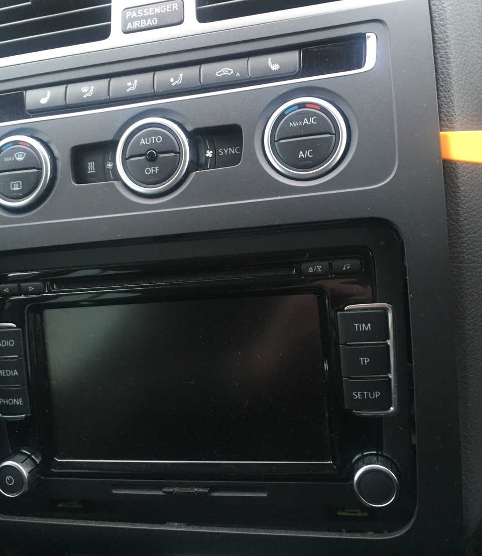

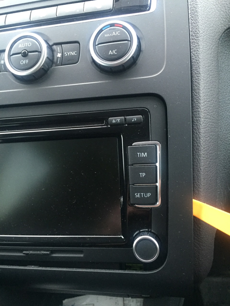

1.Снимаем рамку вокруг климатроника и магнитафона, для этого аккуратно поддеваем пластиковой картой правый нижний угол рамки, и с помощью пластикового клина по периметру поддеваем рамку.
2.Откручиваем 4 самореза которые держат климатроник

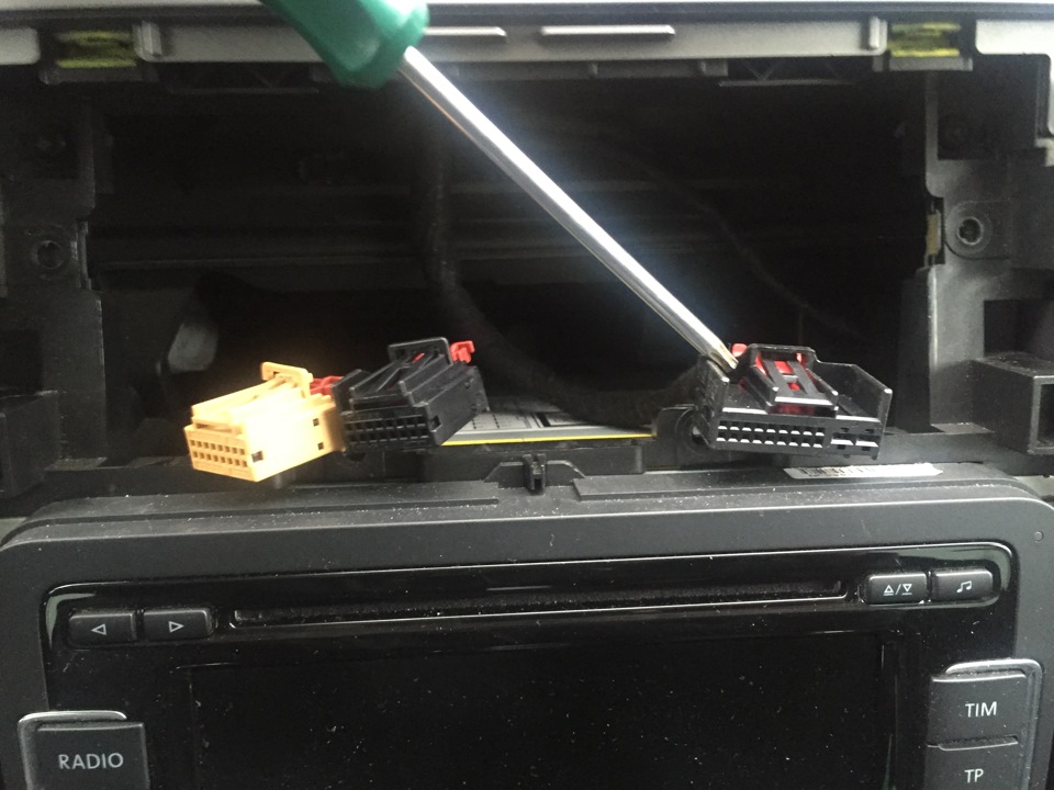

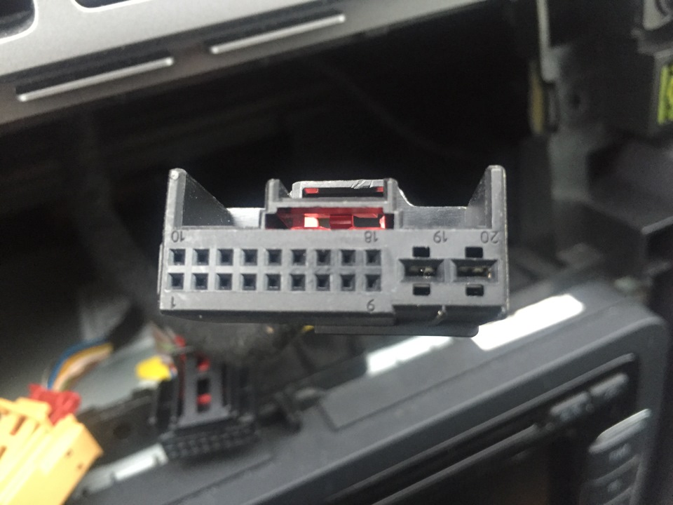

3.Отсоединяем 3 разъёма подключённые к климатронику, но сначала отщёлкиваем красные замки разъёмов
4.В 20 пиновом разъёме нужно поменять местами 16 и 20 пины, перепиновать не получится так как они разные, просто обрезаем нужные провода и перепаиваем ( нужно это для того чтобы блок помнил последние показания температур и положения заслонок), в моём случае и для запуска WEBASTO

6.Устанавливаем новый климатроник на своё место и прикручиваем саморезами, но без особых усилий так как при установке рамки он центруется относительно отверстий. Номер климатроника с кнопкой WEBASTO и подогревом сидений 3AA907044BS (такой стоит у меня)

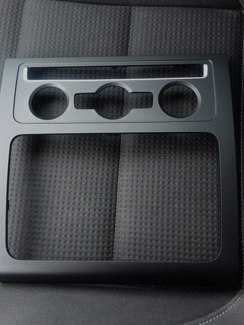

7.Устанавливаем новую рамку, старая не подойдёт. Номер рамки без хрома
1T0858071S 1QB
8.Кодируем новый климатроник и радуемся результату

2. Рамка климатроника без хрома 1T0858071S 1QB Рамка климатроника с хромом

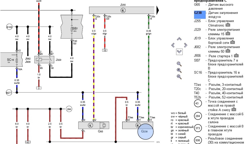

После замены у вас скорее всего так как и у меня в 8 блоке климатроника будут висеть две ошибки, "что нет ответа от блока или что то подобное". Это происходит потому что ваша приборка красная и BCM ( блок центральной электроники) не могут договориться. На функционал климатроника это ни как не влияет. Лечятся эти ошибки заменой приборки на цветную, 3Д Цветная 3D приборка или чёрно белую+ замена BCM. Установка BCM нового образца Ещё одна ошибка может быть по датчику загрязнения воздуха, на машинах после 2008 года он есть. У кого его нет можно установить.
Схема подключения датчика загрязнения воздуха

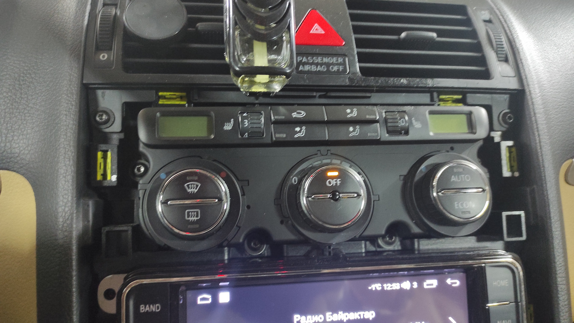

Как верно подобрать номер нового климата? Номер старого — 1K0907044AC.
Есть подогрев сидений, webasto в режиме догрева (без пульта).
Фото старого климата.
Привет
Методики подбора не существует.
Нужен климатроник от PQ платформы, от MQB не подойдёт
Скорее всего у Вас нужно будет моторы рециркуляциии параллельно подключать, а так же если машина имеет эбу с номером 016 в конце то его придётся менять на 021 в конце чтобы кондиционер работал.
