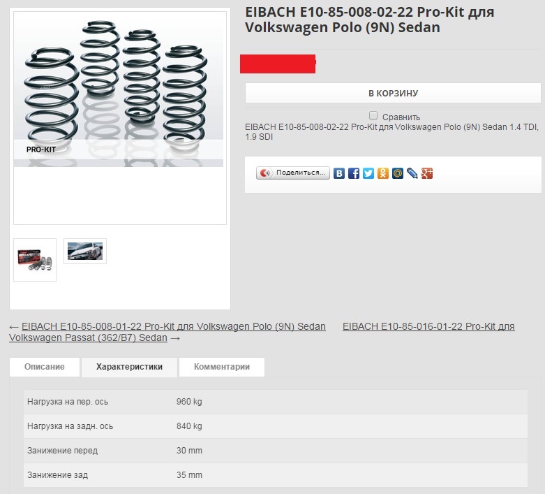

Запчасти на фото: E10850080122, E10850160122
Подойдут ли нам данные пружины
Lowering Front: 30 mm
Lowering Rear: 30 mm
Axel-Load Front: 960.0
Axel-Load Rear: 840.0
Занижение 30мм и перед и зад на фото не знаю почему пишут 35.
