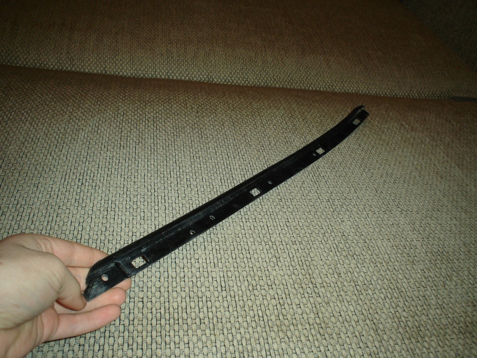

передняя левая резинка — А208 698 43 30
передняя правая — А208 698 44 30
задняя левая — А208 698 45 30
задняя правая — А208 698 46 30

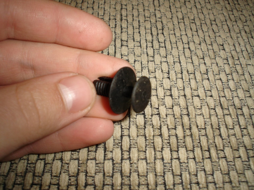

третья фотка — стоят на днище, сначала вставляется к железу овальная часть, сверху порог, и защелкивается пистон. 12 овальных и 12 пистонов. по 6 с каждой стороны.
четвёртая фотка — стоят на днище возле подушек домкрата задних. всего 2шт. по одной слева и справа.

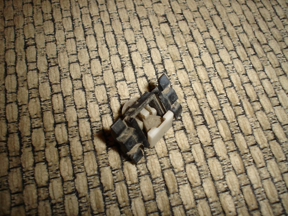

7 фотка — тоже цепляются на сами порожки спереди. там где порог крепится к крылу переднему. белую часть вставляешь в чёрную, и застёгиваешь в порожек. потом в крыло.

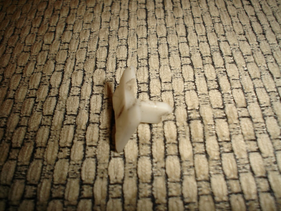

9 — вставляются в порожек там, где заднее крыло идёт, всех 8 штук, по 4 с каждой стороны, вставляются в эти зелёные что на 5 фотке. тут на фото она у меня обломана(нету целой), должны быть усики такие, ну разберёшься) если что спросишь)

Нужны:
Резинки на пороги, те что на первом и втором фото:
СПЕРЕДИ СЛЕВА A2086984330
СПРАВА СПЕРЕДИ A2086984430
СЗАДИ СЛЕВА A2086984530
СПРАВА СЗАДИ A2086984630

да, всё правильно) без резинок ты то их застегнёшь, но: будет грязь попадать, не будет вида, не уверен, на сколько плотно они будут там сидеть)
Экзист за одну резинку 1500 руб заряжает, жаба душит :)
И кстати, она резиновая или все таки пластиковая?
она больше пластиковая, но пластик мягкий, пластичный
А как думаешь, реально ли посадить порог без этой черной штуки на 1 и 2 фото?
