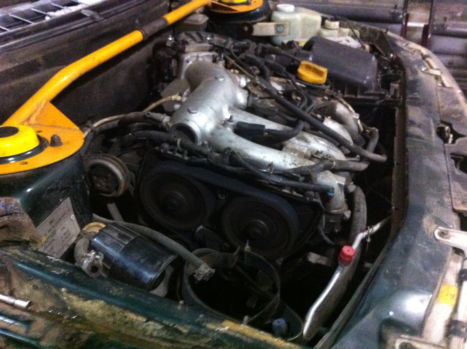

Кто следит за машиной знают, что вчера предположительно был обрыв ремня ГРМ!
Ок, сегодня утром на трос и на сервис к товарищам!
Вскрываем кожух, снимаем ремень… А там вуаля — зубья слизало напрочь! И ремень весь сильно порепаный! Хотя, ремень я брал не из дешевых, и прошел этот ремень не более 15 000 км!
Хорошо, надежды есть! Помнится, прошлый владелец говорил, что на этом автомобиле стоят поршни с проточками. Не очень верилось, но проверили! И… НЕТ ТАМ ИХ! Поршень с клапаном встречается, мать его!
Все, тут я на измену. Ставим ремень, ролики, затаил дыхание, поворот ключа — завелась! Завелась! УРА!
В конце, ребята, хочу сказать, что качество запасных частей на ТАЗ ужасное! Покупка ЗЧ равносильна лотереи! Или уже менять ремень ГРМ вместе с маслом =)
Ремень с роликами купил Балаково БРТ!
Всем МИР, ребята!

Уже 4 ремня Dayco сменил — всегда всё было гуд, плюс он не из дорогих. Меняю раз в 30-40 тысяч, снятые ремни всегда были в очень приличном состоянии. Правда, беру их в проверенном магазине, так что не левак.
Я теперь новый ремень буду менять вместе с маслом)))
К покупке таких запчастей надо подходить очень ответственно. Я комплект ремень- ролики- помпа месяц присматривал.Ставил кит INA. Предидущий ремень -дайко отходил 48 тыщ. а ролики производителя не помню около 90 тыщ. Помпа ТЗА отходила почти 60 и была вполне рабочей на момент замены.
Ну не знаю, у меня нет месяца ходить выбирать ремень) Я лучше чаще менять их буду. Да и знаешь, качество материалов у нас ужасное и подделок уйма!
надо брать запчасти у официальных представителей, сам так с гейтцом попал на клапана(
Одни подделки =((
Не помнишь что за фирма ремня была?
Ой, очень сожалею, что не сохранил название ремня!(((
Так правильно прошлый владелец сказал, проточки-то есть, но глубина у них маловата.
Не, нету их там)
Есть) не плоские же они
От этих неглубоких протечек толку немного. У меня поршня с такими, но клапана загнуло при обрыве ремня ))
