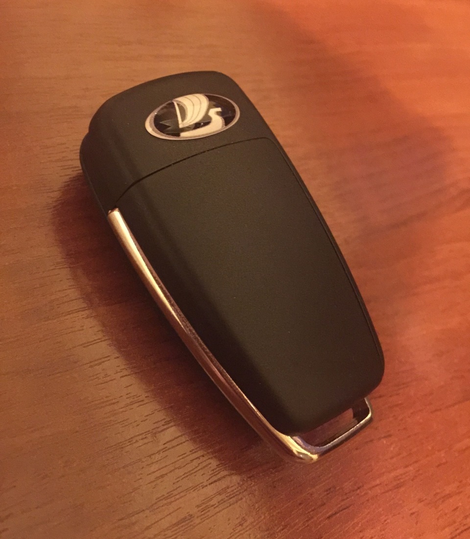

Всем вечер добрый Драйвовчане, В юбилейной 50-ой записи в БЖ Русской Ракеты речь пойдет о маленькой но приятной вещице-о выкидном ключе, ключ выполнен в корпусе ключа Ауди-корпус качественный и его приятно держать в руках, внутри корпуса рабочая микросхема-плата, благодаря которой после обучения при помощи обучающего ключа выкидной ключ получает полностью рабочие кнопки и все функции как и на заводском ключе, логотип Lada был заказан у elgr, качество логотипа-наклейки отменное, с логотипом ключ смотрится еще круче-в целом ключ очень радует.

Все, ключ взял то же, один в одно и все уже выточили(правда -точильщики рукожолы, пришлось подправлять), осталось обучить и все, на днях сделаю, жало у ключика не болтается, плотно сидит?Брал там же и так же все быстро пришло
Жало сидит идеально без малейшего люфта, у некоторых видел что писали что люфт присутствовал, в обучении ничего нет сложного-на ютюбе есть видео, я глянул разок и потом сразу обучил и этот и заводской сразу оба-получилось два работающих и третий обучающий.
Да, так и есть, обучать буду только "выкидушку", т.к. втоой ключ еще сразу при покупке в магазине обучили, на днях погоду вроде потеплее обещают, а то холод собачий, сегодня все так сказать примерил -понравилось и у меня стоит на замке зажигания защита, переживал, что не даст поворачивать ключу, но все классно и теперь то же будет -два работающих и третий — основной
Если обучишь только выкидуху то иммобилайзер потом не будет распознавать заводской с кнопками, их надо обучать оба сразу т.е.заводской переобучать-там два пункта надо повторять 3и4 вроде когда обучаешь два ключа сразу, в том видео парень в калине обучал два ключа сразу-на ютюбе есть это видео с обучением двух ключей, там всё подробно он показывает как обучать и какие пункты повторять для второго ключа.

Все, сегодня все сделал, все просто, до зубного скрежета, теперь два рабочих ключа и основной.Спасибо за подсказку и ключик смотрится — шикарно

Сложно обучить Ключ ?
Обучается элементарно быстрей чем за минуту.

Если обучающего нет, то этот не вариант использовать?
этот ключ надо обучить что б на нем работали кнопки и активировался чип иммобилайзера и это надо делать только обучающим ключом, если иммобилайзер не активирован и стоит сторонняя сигналка то можно заказать такой ключ, просто выточить жало на нем и пользоваться без кнопок, но для меня вся фишка этого ключа еще и в том что все кнопки выполняют свои функции)
