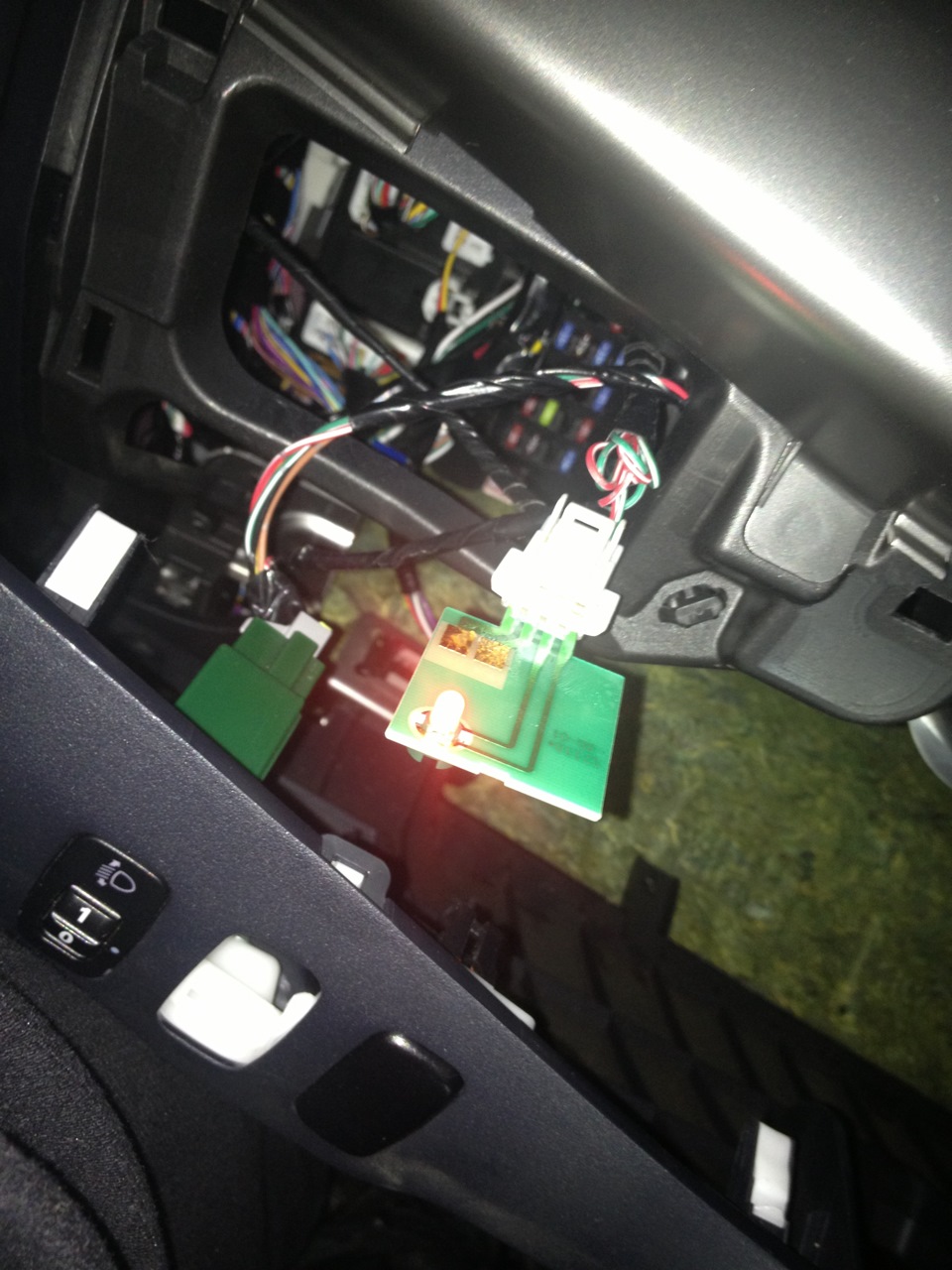

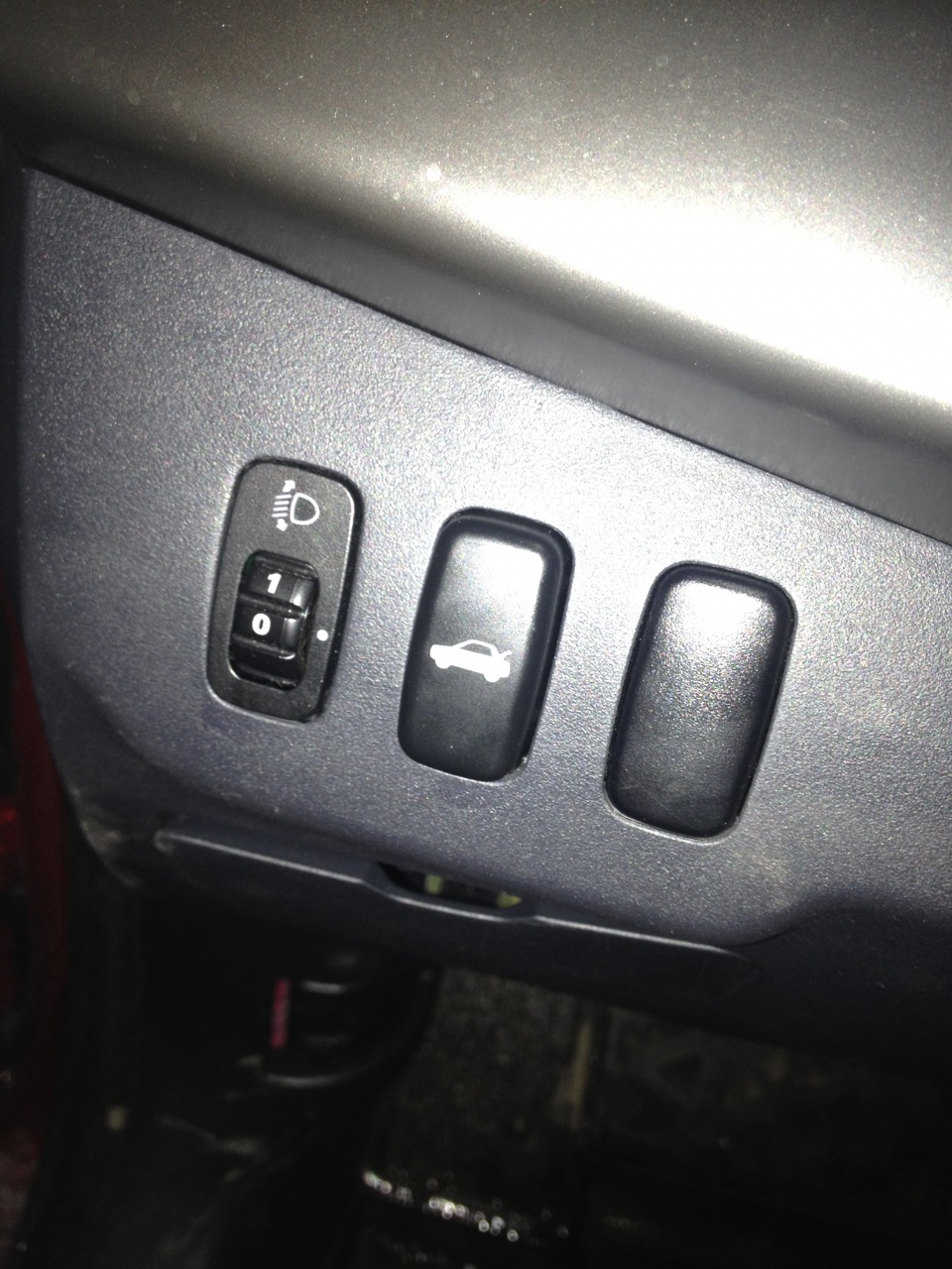

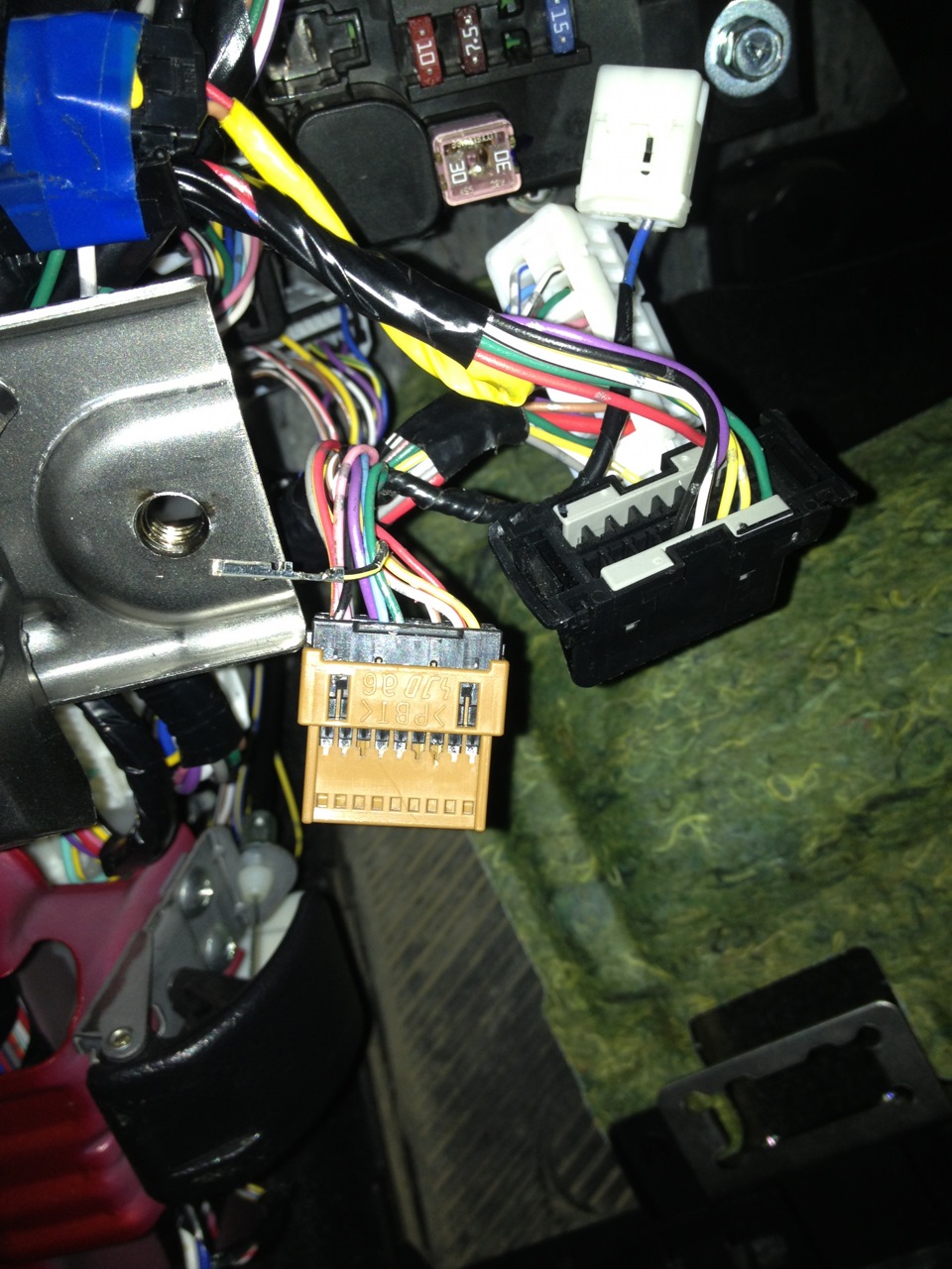

Сегодня наконец-то доехал до экзиста и забрал последний элемент этой многоходовки, а именно лампочку — 8475A004.
Что мы имеем в итоге…
Что нам понадобится:
— Кнопка салонная — 8608A157
— Лампочка — 8475A004 (не идет в комплекте с кнопкой)
— Проводка AFS или аналог
— Паяльник
— Отвертка крестовая

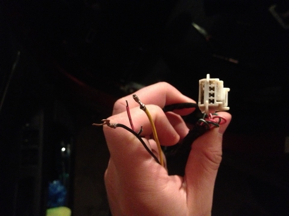

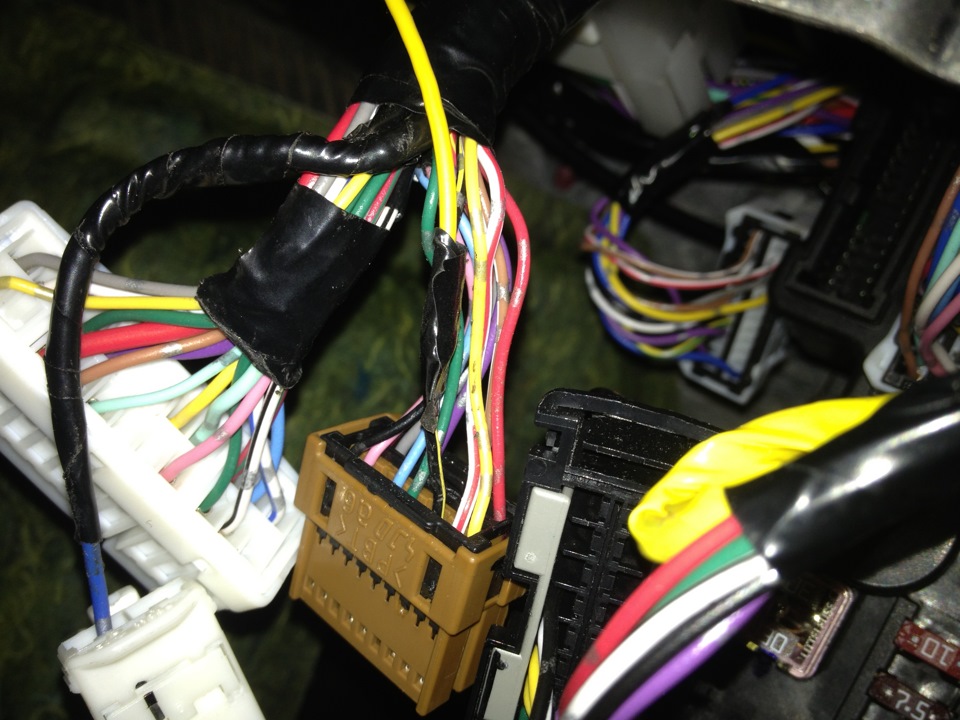

Откручиваем 2 винта подрулевого кожуха и лезем в ЕТАКС. Нам нужна единственная коричневая колодка c-313 и в ней 14 провод (желтый с черной полосой)
Судя по электросхеме этот провод идет от самого багажника и там выводится на колодку внешней кнопки его открывания. Проверяем нашу догадку замыканием его на массу (крепежный болт Етакса) и радуемся, что все работает.
В зависимости от того, что у нас есть, либо втыкаем новый пин на место 14 провода, либо прикручиваемся к 14 проводу. Я выбрал второй вариант…
Дальше, т.к. у меня не было AFS проводки, то массу я посадил на болт крепления ЕТАКСА, а провода лампы подсветки (зелено-белый и красно-белый) прикручиваем параллельно к ручному корректору фар
Для тех у кого есть AFS нужно делать минимум телодвижений — отрезать красный провод, идущий из колодки кнопки AFS в районе ЕТАКСА и либо вставить его в пин, либо прикрутиться к 14 проводу. Все остальные действия, которые я описал выше делать не надо :)

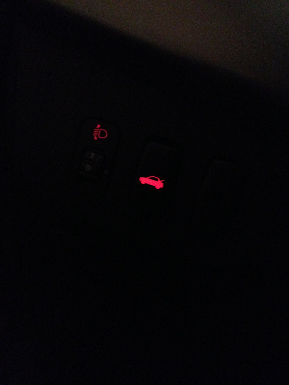

Вставляем лампочку в схему кнопки и проверяем…все работает…
Собираем кнопку и радуемся функционалу :)
Кнопка срабатывает отлично. Если включен центральный замок, то крышка не открывается. Осталось проверить с открытым ЦЗ на ходу.

Hi,
У меня нет C-313 \ 14, поэтому я установил новый и опробовал на землю, но ничего не произошло
также кто-то однажды сообщил, что он использовал контакт 5 вместо 14! я попробовал, но ничего не произошло
нужна ли ему специальная активация в etacs
мои настройки
-Gate/trunk lamp>mode1(trunk)
-Gate/trunk opener mode>present
также как я могу проверить, есть ли провод и подключен к шкафчику багажника, возможно, я пропустил все это, а не только контакт 14, верно?
Спасибо за ваш совет
Hi, you should have the C-313 plug as it is one of the major plugs in the harnesses. Perhaps it looks a bit different in your car depending on the model year, or has a different number. As I understand it you have a right-handed lancer. Regarding the ETACS settings, I am not sure as wall the activations of this system were done by a local MMC-pro, but I beleive you should also have the built-in alarm systems active. Hope this helps. Also, did you replace the trunk lock with the electronic one?
i've the C-313, but didnt have the wire pin 14, so i installed it, in my country cars are LHD not RHD, like yours, my car model is 2015, can you tell me the name of the function in MMC? i've the built in alarm activated and an electric lock as stock, i can open the trunk with 2 press on the remote trunk key and dont have a button or key hole
Oh, ok. I thought they were RHD, sorry. The alarm coding seams to be as follows:
Security alarm mode --> A-spec. (DOM);
Security alarm function --> Present (can change);
But I believe it will not solve the problem. It is more probable, that in MY2015 the MMC guys removed the extra wiring to save some money.

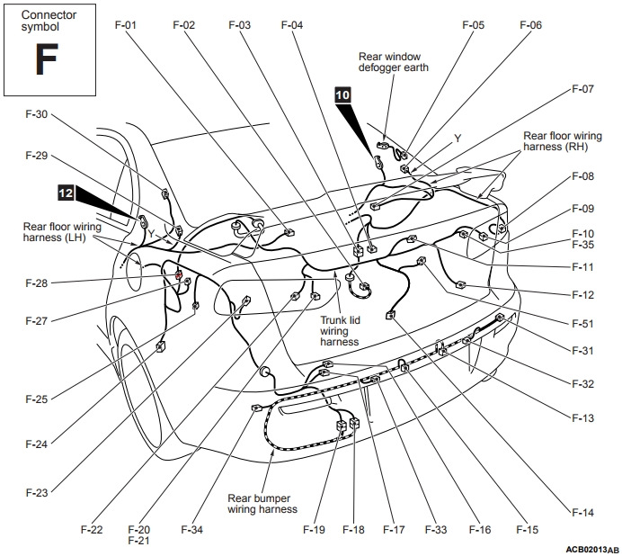

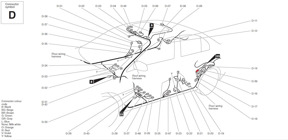

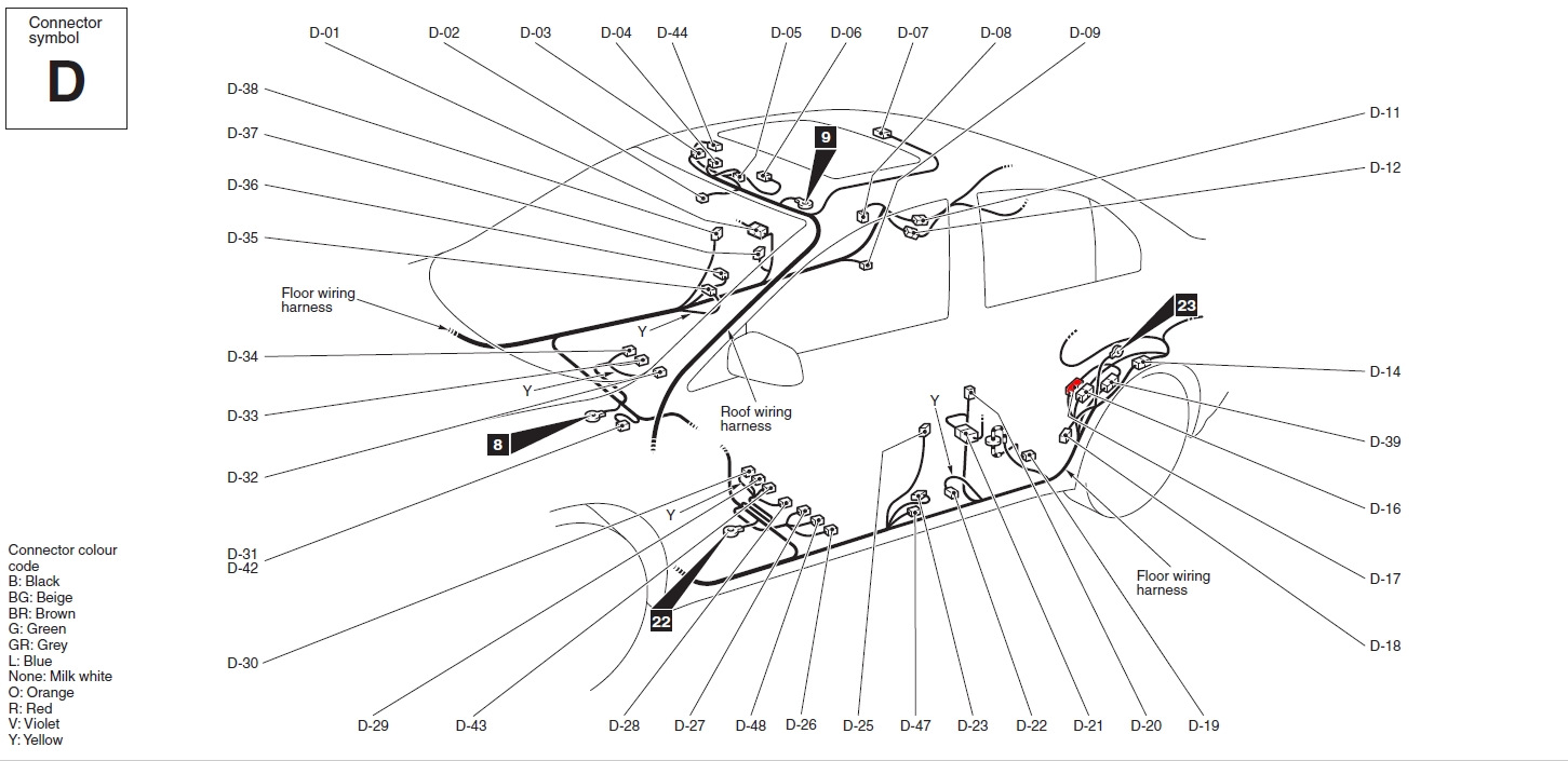

Let's try the following. Check that the Fuse (6) is present and is for 20A. Try checking the 5th pin in C-313 plug by connecting it to the ground. It should be brown with a white stripe. If it is not present, try checking if there are wires in pin 19 of the D-17 plug (brown with white stripe) and pin 8 in F-28 plug (grey). The F-28 is the one which connects to the lock. Maybe it's a good idea to start with it.
i'll check the fuse, i check pin 5 to the ground and nothing happened, and i dont have D-17 or F-28 at all! :) they are located behind the back seat right? i dont have them :) but still i can open the trunk by the remote control!
Karim622
Karim622
It is mostly strange how it works on the key press but does not have the respective wires and signal O_o
yes its, most of the threads talking about installing the trunk button use the F and D connector that lies behind the backseat over the left rear wheel same as in your pics here, but i dont have them, i only have one harness instead of the 3 you have in the same place, thats why i was very happy with your thread because it showed the source location of the wire from the etacs :) now i'm stuck again
Yep, looks like a dead end. We need more wiring schematics, as the ones I'am loking at for the MY2015 are the same as for the previous years in this part. I'll try to looks into ASX and Outlander schemes, but I'm not sure it will help

получается простая замена напольного рычага?
фактически да, но! напольный рычяг — механический элемент и открывает через механическую тягу, кнопка — соответственно электрический и открытие происходит по электроимпульсу. Отсюда собственно все плюсы и минусы. С момента поста прошло уже больше месяца и результаты меня однозначно радуют!
