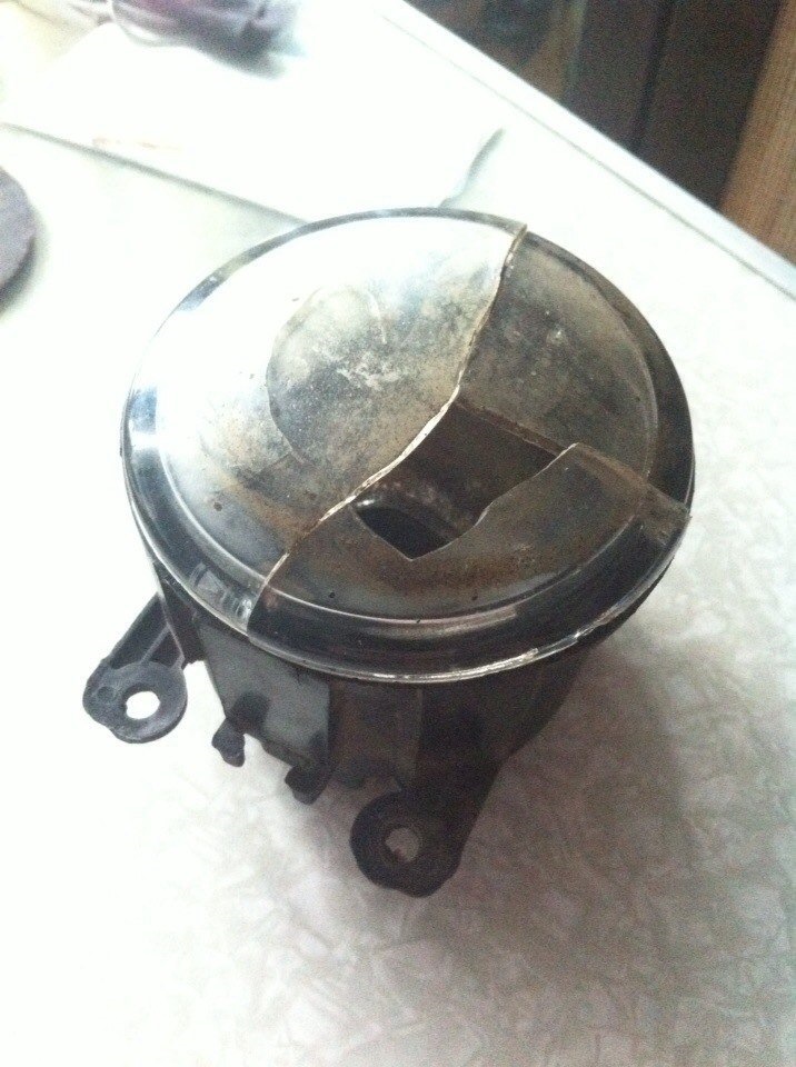

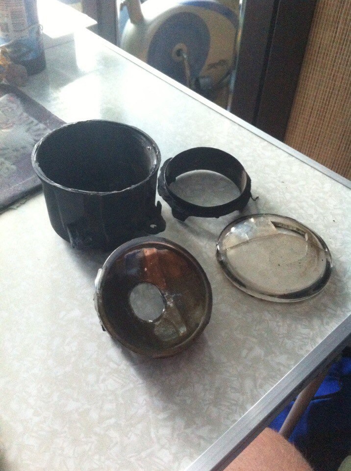

Добрый день дорогие драйверы! Сегодня от нечего делать решил поэкспериментировать на фарой ПТФ. валялась одна ненужная с разбитым стёклышком, сидел и думал как же можно её разобрать не прибегая ко всяким печкам и фенам! И тут сижу, думаю.сейчас бы пельмешек сварить что ли))) тут посмотрел на эту ПТФ-ку и решил сварить себе лучше её))) взял кастрюлю, закинул туда ПТФ, вскипятил воду в чайнике и залил кастрюльку этой водой. смотрите только на газ не ставьте кастрюлю кипятиться, а просто залейте уже горячей водой и всё. Ждёте 15 минут, сливаете старую воду, и заливаете заново новой горячей водой на 15 минут. После этого берёте ножик, по периметру режете герметик, далее берёте тонкую плоскую отвертку и аккуратненько вставляя между пластиком и стеклом отвертку начинаете нежненько отделять это всё дело друг от друга)))

А чем можно приклеить обратно такое стекло? У меня просто есть стёкла а на машине птф уже в сколах. Заменить не проблема а вот приклеить вопрос)))))
Дык на обычный герметик силиконовый
самый обычный герметик, и смотри герметики есть с разным температурным диапазоном.на упаковках должно написано. так сколы можно заполернуть, или там совсем жёсткие?
Купил авто герметик_прокладка (диапазон -50 +350 градусов) От обычного герметика ABRO толку мало, после 2 суток склейки поставил на место и после 10 минут горения фары стекло как по соплям сползло.

Рецепт приклейки простой:
1. Фара (1 шт или больше по желанию)
2. Герметик 40 гр. (на две фары 100 гр, так как потеря при испарении)
3. Стекла для фар. (по вкусу см. пункт 1)
Варить 10 — 15 минут на небольшом огне. После закипания, выставить в теплое места для эффекта "пропарки".
Все! Ваши фары готовы! Приятного афффтоапеттита !))
