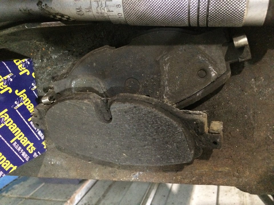

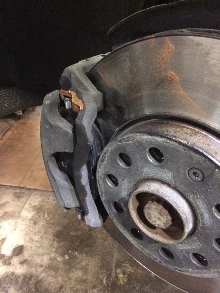

На днях загорелась лампочка "заменить колодки". Были куплены TRW GDB1956 за 2600 руб. Поехал в ближайший сервис и заменил.

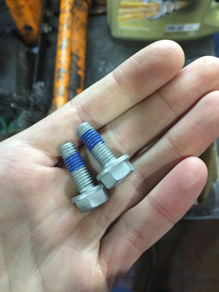

В комплекте были даже новые болты для суппорта.
Остаток родных колодок, которые прошли 49000 км еще хороший. Могла бы лампа и попозже загореться…
После замены почему то лампа колодок продолжила гореть. В чем может быть причина?
Надо комп подключать для сброса ошибки? Или накосячили с подключением датчика?

комп не нужен. или просто фишку не подключили, или провод поврежден.
Надо посмотреть. Спасибо
да не за что )) система там совсем нехитрая. два провода. когда они размыкаются — лампа загорается
Ага. Принцип работы поизучал)
там еще половина походу целая осталась))))

Может датчик не подключили?
Вроде подключили. Но всякое бывает. Компом сбрасывать надо?
Я менял колодки, до того как загорелся датчик, думаю что не надо.
Ок. Значит надо скидывать колесо и смотреть
Может кто еще ответит, я думаю лучше скинь посмотри правое переднее
