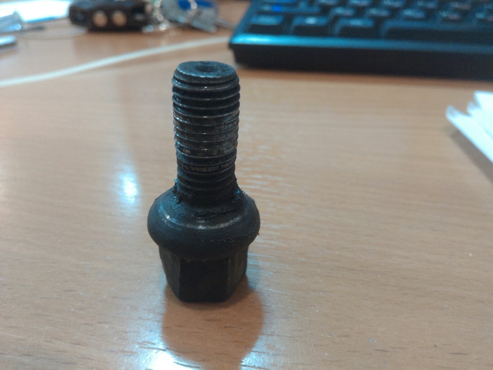

Барабан patron. Отдавал в сервис машину для замены торм. цилиндров, сегодня колёса характерно заскрипели, проюежался с балонником по кругу и на заднем левом болт практически без усилия провернулся.
Кто виноват? Слесарь с хорошим воротком или барабан из плохого металла сделан?
Первым делом купить болт от 41 москвича, шах резьбы у болта 1.5, цена руб. 25 — 30 . Вторым делом доехать до токаря, рассказать ему о своей беде, я думаю он тебе не откажет. Потом дашь ему в руки 2 болта, один твой, у которого шаг резьбы 1.25, а второй от москвича который длинней твоего на пару сантиметров. Токарь дальше знает что делать, нужно обрезать болт, закруглить его, нарезать резьбу в барабане. Там делов всего то на минут 20 если не меньше.
я скорее старые барабаны поставлю. оригинальные. Тем более, что мужики в сервисе меня отговаривали их менять — износ минимальный. А я вот решил всё новое воткнуть. Новый китай, вроде patron барабаны. Проблема так-то шире. Началось всё с того, что колёса начали скрипеть, я случайно установил, что это именно штамповка по ступице или по барабану скрипит. Болты подтянуть попробовал — не идут, спазал место контакта шляпы болтов с конусом штампованного диска и провернулись болты. Может я всё-таки перетянул?
Наверное такой метал.Да и болты за столько времени и тысячи откручивании тоже теряют форму.Могут по шагу уже не подходить и портить нормальную резьбу.Я когда менял барабаны, немного чувствовалось как цепляются болты и в какой то момент даже стопоряться от руки.Сразу купил два комплекта новых хороших болтов для литья и железа, чтобы не портить резьбу в барабанах.

Болты легко от руки скручиваются, в том и дело
Ну может и дядя слесарь накосячил.
может и я всё-таки www.drive2.ru/l/8676758/
