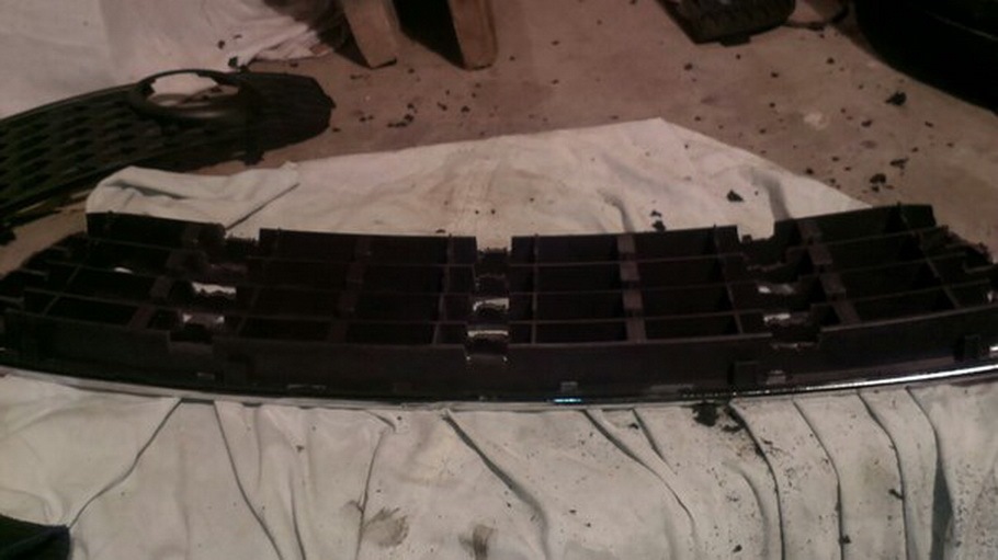

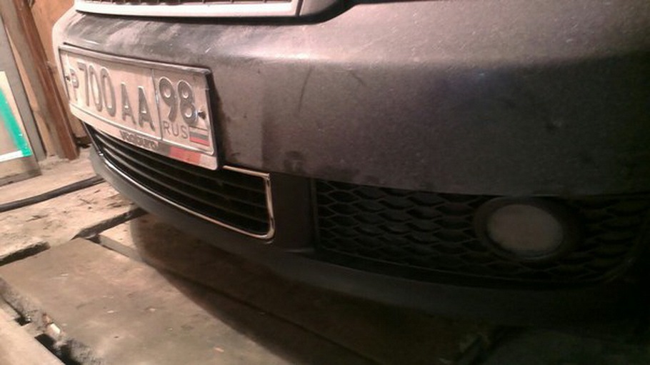

Всем привет) Нашёл время поставить купленные ништяки, про кот. я писал ранее!
Губа встала отлично, не кривая не косая, пришлось немного пильнуть бампер около противотуманок и чуть-чуть по центру для новой уже большей решётки, саму решётку надо тоже подпилить, чтобы в дальнейшем закрепить к 3м вертикальным планкам на бампере (см. фото), сама решётка держится на 2х винтах и стяжах)) грили просто вставляются и фиксируются на свои пластиковые ушки.
Всем спасибо за внимание и не пинайте за кач. фото, как всегда на телефон)))

Т.е. теперь юбка черная, а остальной низ серый? И как смотрится? Мне кажется нужно тогда весь низ перекрашивать в цвет.
она такого-же тёмно-серого цвета, как и в штате!) но я всё равно низы буду в цвет кузова перекрашивать!
Понял, спасибо! По фото кажется, что черная. Надо тоже замутить, отлично смотрится. И низ сразу задуть в цвет.
пилил только эти полоски на что на фото?
да, чтобы в дальнейшем закрепить к 3м вертикальным планкам на бампере
Ясно, спасибо.

а че с водительской стороны решетка закрытая, а с пассажирской открытая! да и как у тебя теперь интеркуллер будет охлаждаться при закрытой решетке? Накосячил! ставь открытые решетки www.drive2.ru/l/6251860/
обе открытые)) обман зрения)
понял))) а то есть такие закрытые ))) я уж подумал такие воткнул

Это я так понимаю s line решётка?
не) это от а6) хорошая альтернатива! S-line тоже дороговата!
Она подходит один в один?
по размерам, как видишь-да! но надо подпилить её) сверху же всё написано и сфоткано!)))

а по левой фаре чего такой зазор?
притёр на днях какой-то козлина и уехал…, когда тепло будет займусь, крепления треснули и я немного подпаял, чтоб держалось… ну и +тень так падает, что кажется, что вообще лютый зазор, а так относительно норм)
