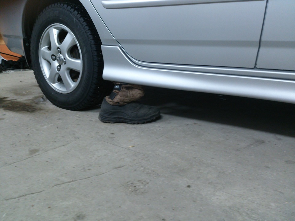

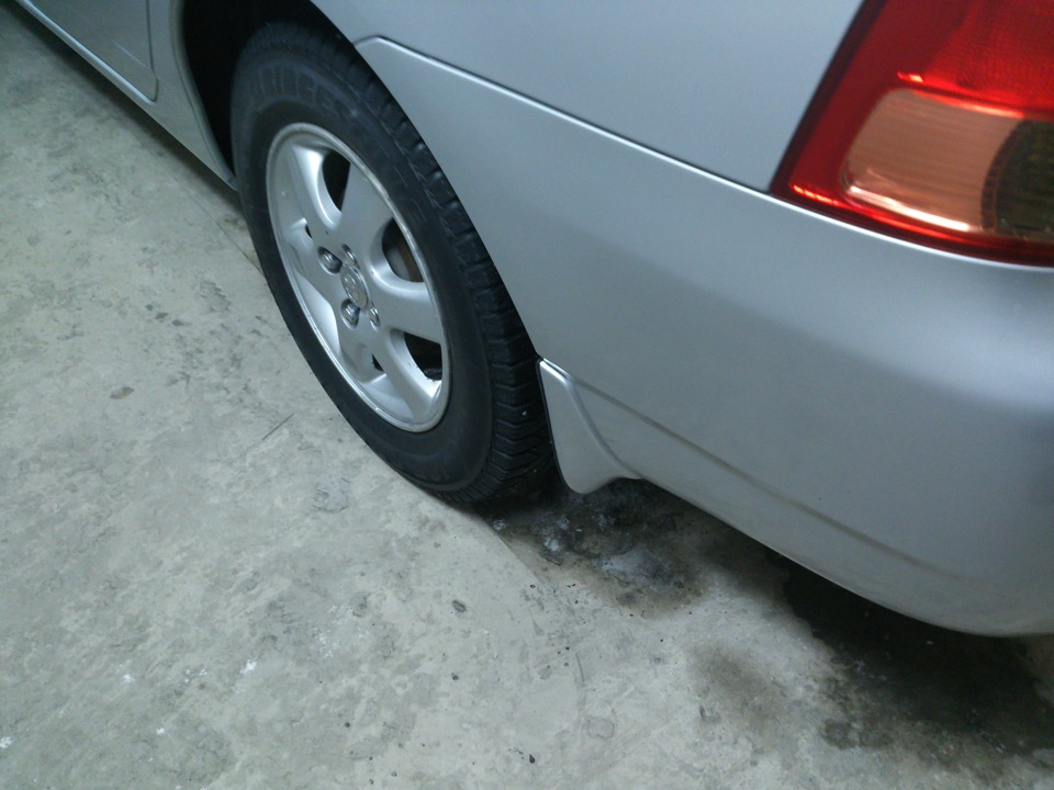

Как поставил печку в гараж так сразу же захотелось чё нить помутить в гараже тепло же да и почему бы нет)) да и пару дней назад забрал обвес с покраски)) вот и решил не спеша примерять и прикручивать)) брызговики прикрутил моментально!) а вот с боковым обвесом будет посложнее так как с завода он на клипсах внутри! нужно хороший двух сторонний скотч думаю будет держать)) да и передние клыки тоже решил по верху на скотч а то не совсем хочется делать дырки в бампере. Если есть чё посоветовать то я с радостью))

Клей на стекольный герметик, держать будет нормально, но прежимай обвес бумажным скотчем на пару дней чтоб зазоров между обвесом и кузовом машины не было.я так на своей машине делал.
