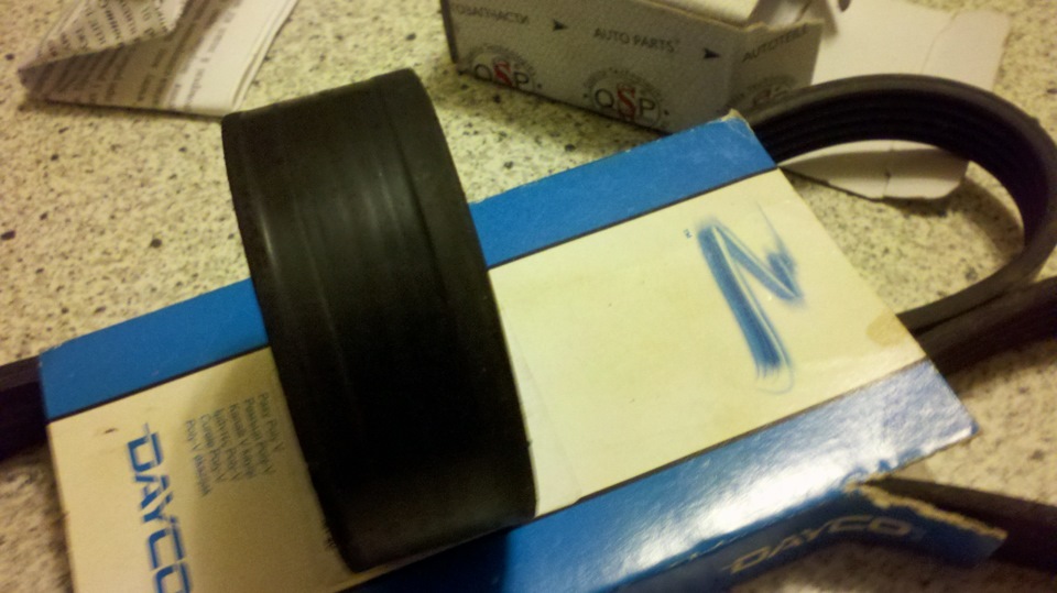

Так как на улице снова "весна" и то небольшое количество выпавшего снега усиленно тает под дождем — по городу потекли реки из снежной шуги и дождя, а как следствие, мокро стало и в подкапотном пространстве. Так как свое недовольство температурным режимом паразитный ролик доп оборудования начал выказывать еще с наступлением холодов то со слегка "подмоченной репутацией" жить ему стало совсем в тягость. Как только Желтый во дворе заводился — дворовые голуби разлетались во все стороны как в фильмах ужасов. Продолжаться дальше в таком режиме просто не могло, а ожидать кирпича в стекло от озлобленных соседей еще больше не хотелось. Так как решение о замене было весьма скороспешным выбирать долго просто не пришлось. Звонок другу detali.zp.ua/catalog/5604…_kond/?c=1528#description и вперед за роликом, благо ремень предусмотрительно был куплен заранее. Процесс замены к сожалению не фотографировал так как телефон почти разрядился, хотя и фотографировать особо нечего было. Вся работа по замене ремня и ролика обошлась в 150 грн. + цена ролика и ремня (купленных в разное время). По времени вышло около часа.
P.S. Фото демонтированного ролика прилагаю только потому, что сам был неприятно удивлен — пробег у него около 28 000 км, а состояние весьма удручающее (при том на момент покупки он не был самым дешевым из предложенных в магазине).

первый менял на contitech — полет нормальный, потом был dayco — претензий не было, а поменял как раз gates, но в связи с ограниченностью бюджета после новогодних праздников. Допускаю, что левак попался, но утверждать 100% не буду. Факт в том, что поменял именно Gates. Хотя в этот раз и ролик весьма бюджетный поставил (причина в той же ограниченности бюджета).
у меня такой, как я на ссылке показал и натяжитель такой же
не совсем верно. Сам ролик и есть пластиковый с впаянным в него подшипником. я говорил о ролике, а для того, чтобы его заменить снимал его вместе с натяжителем buscentr.com.ua/Renault-K…oj-rolik-generatora_36088
у меня ролик совсем ни такой и один спец говорил что он разборный
Подскажите пожалуйста если я правильно понял то сам ролик разборный подшипник забиваетса в плассмасовую обойму я думал тоже менять ролик но цена меня остановила поменял ремень гены и писк пропал после 500км подтянул ремень ивсё
на самом деле ничего сложного нет, вот только на улице этим не очень удобно заниматься, поэтому поехал и заплатил за замену. Технология до примитивности проста. Руль вправо до отказа, под двигатель домкрат, отпускаем правый кронштейн крепления двигателя, снимаем подушку, приподымаем двигатель и дальше все становится удобно. откручиваем кронштейн, на котором закреплен ролик, снимаем его и потом на столе за 2 минуты меняем сам ролик. Собираем в обратной последовательности. Для правильности расположения ремня на шкивах двигателя и кондиционера идеальный вариант иметь в гараже смотровую яму.
