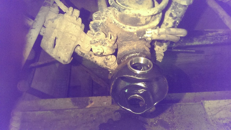

Некоторое время назад увидел масло на левом колесе и на ШОПКе, подозрения сразу пали на полуосевой сальник, в дальнейшем они подтвердились и была произведена его замена. Оказалось сальник просто вывалился из своего посадочного места и трансмиссионка уходила прямиком в шар и кулак. Когда разбирал всю эту красоту невольно улыбался, глядя на эти маленькие, чуть ли не игрушечные детали, включая тоненькую полуось, все это сравнивал с уазовскими "взрослыми" запчастями) Перед сборкой все помыл, почистил, забил шрусом. Резинку шара стоило бы поменять, но это уже подождет до лета, там будет и капиталка мостов.

Привет. Этот сальник полуосевой — оригинал 09283-26016 менял?
Приветствую, менял на musashi, артикул не помню. Внешне выглядит не хуже оригинала.
понял спасибо
