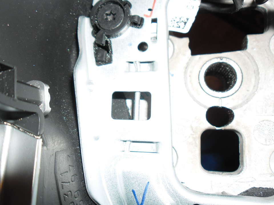

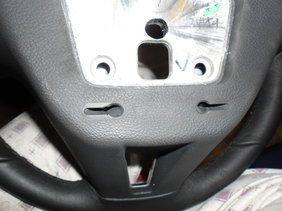

Какие варианты установки в lacetti/nexia этого руля?
— сделать втулку (из руля нексии или лачетти, или выточить новую, тут уже у кого сколько фантазии хватит)
— расточить руль (сделать отверстия под скользящий контакт (сверху и снизу) и обточить центральную часть руля
— далее уже электрика (до которой я пока не дошел)
Далее в фотографиях.
Завтра поставлю уже в машину. Да подушку пока не подключу, для подключения нужен будет скользящий контакт от круза (только провод с фишкой от подушки). Ну и подключить подсветку кнопок, и сами кнопки, т.к. вся эта яблуда с рулем затевалась ради КК)

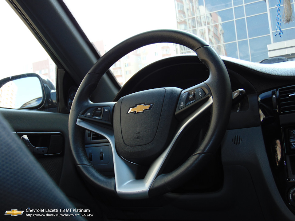

Upd: Фото в салоне после установки

Привет, а не знаешь Руль от Инсигнии подойдёт на лачети?
привет) в лачетти только руль от спарка и лачетти подходит) все остальное с помощью токаря и втулок переделывается) т.к. это GM то руль от инсигнии сам по себе такой же как и от круза, т.е можно перевтулить
Спасибо большое)
подскажи где втулку купил, или кто может сделать эту втулку?
втулку не покупал, а выточил из своего руля, а по поводу купить спроси у Bad-Bull, Persch

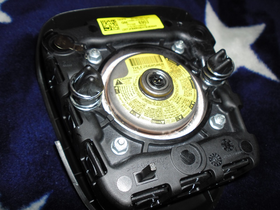

Наш пиропатрон с подушки подходит?
www.drive2.ru/l/8946734/
Понял. Я думал шлейф с круза надо
а не, от круза кроме руля ничего не надо) чтобы подушка работала — пиропатрон нужен от лачетти, просто ставишь его сзади на крышку. поищи тут на драйве, недавно только парень реализовал это, т.о. все просто получается)
Шлейф расширенный с лачетти для подключения магнитолы?
да, т.к. на новом руле нужно подключить помимо подушки подсветку кнопок, и сами кнопки (через аукс анпример)
Здорово. Дружище подскажи, что нужно для подключения :шлейф, провода какие буду благодарен
для подключения нужен 1 хороший электрик и шлейф расширенный)
