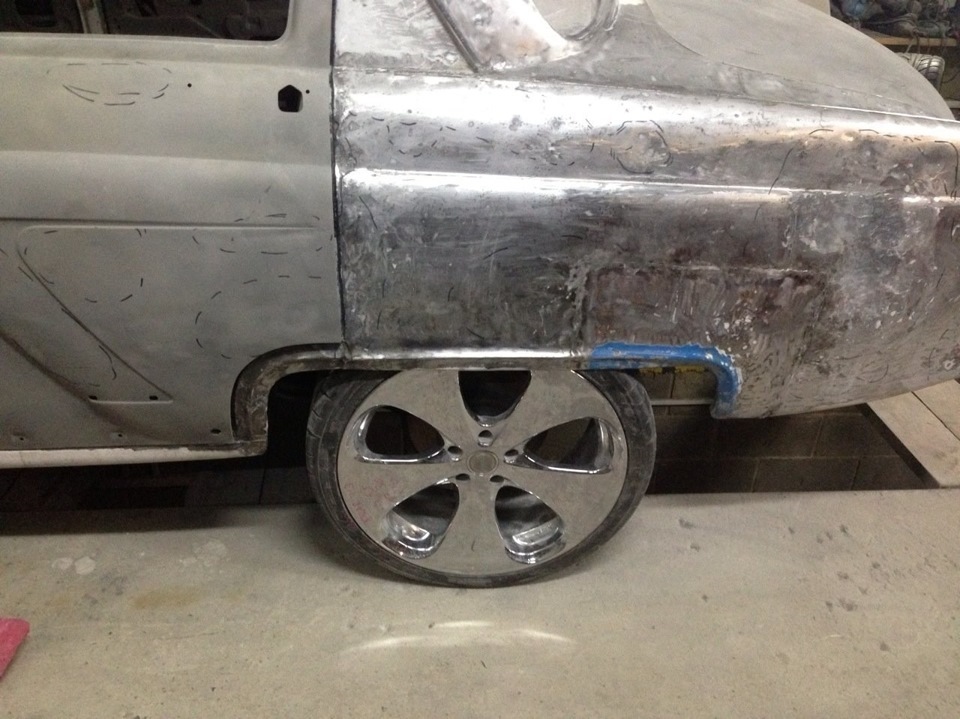

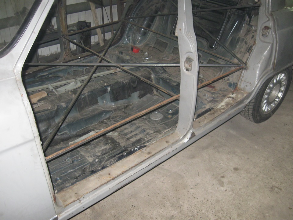

Сегодня утром разобрали конструктор, дорезали все, что не успели вчера.
Разрезали пороги и посадили кузов на днище. Получили почти законченный вид.
Переднее колесо встало на свое место и подкрылок скрылся под крылом, как ему и положено.
Порог Волги нужно будет еще слегка подрезать, чтобы он вошел в углубление и кузов еще немного опустился спереди.
Сзади еще что-то держит, порог еще не сел, как ему положено.
Завтра будем смотреть. Вместе с этим осядет и соединится с полом задняя панель багажника и задние колесные арки.
Заднее крыло встает очень хорошо. Будем пробовать ставить заливную горловину в крыло. Теоретически, после определенных манипуляций, должно получиться.
В общем писать сегодня особо больше не о чем. Все идет своим чередом.

Заднее колесо у вас убежало назад. Ось, так как база крауна больше, а мы выставляли среднее, если бы сделали как у вас, то у нас и радиаторы с вентиляторами сели бы, а так мы вывставив среднее по аркам потеряли 5 см у радиатора.
Я арку заднего крыла резать буду и смещать назад сантиметра на 4 (примерно как на фото, но меньше). Тогда визуально все будет ГУД.
либо переднюю часть
Очень симпатично получается, но несколько джиповата)))
Она чуть опустится?или колесики чуть побольше просятся…
Ну по дорожному просвету (клиренсу) она и так ниже стоковой Волги. Просто родные колеса больше по наружному диаметру, поэтому и выглядит по другому. Занижать точно не буду. А колесики будут на 16 (215х60х16) или что-то около этого. От Камри поставлю — посмотрю как смотреться будет.
ну да, вероятно изза колес.
