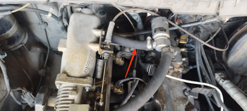

Ну, в общем, столкнулся я сегодня с такой проблемкой — шел на обгон по проспекту на третьей передаче, вдавил гашетку в пол, произвел обгон, ну и врубаю нейтралку, а газ не сбрасывается, обороты на пределе, врубаю пятую, чтоб затупить двигатель — реакции ноль, заглушить не могу, ибо тормоза будут деревяные, а скорость была около 100 км/ч. В итоге несколько раз еще вдавил педаль газа в пол до упора и обороты сбросились.
Завтра утром буду искать причину, грешу на то, что тросик в оболочке залипает…
Кто-то сталкивался с подобным?

Было, притом при выезде по льду. Крутонуло прямо в таксиста, первое дтп. За тросиком и заслонкой теперь слежу)))
У меня такое было когда клинила дросельная заслонка :-) почистил, смазал и все гуд…
Такая история у меня была на Аро, трос оказался в оболочке пару ниток разошлись и клинили газульку.
