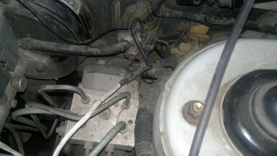

Едем к QuattroDmitry договариваемся о разъёме блока АБС (Свой ведь жалко калечить)… Смысл метода в том, что если запараллелить провода всех датчиков и пустить их на один рабочий датчик, блок АБС определит, что всё хорошо и электронная проверка системы пройдёт успешно, т.е. лампа АБС не загорится.
В зоне риска передние датчики. Потому, как передние колёса двигаются и провод может переломиться. С них и начнём. Ставим жгут проводов, взятый у QuattroDmitry. Перерезаем провода датчиков от разъёма и паралеллим их согласно распиновке. Фиолетовый провод соединяем с белым, жёлтый — с оранжевым. Теперь эти две скрутки подсоединяем по очереди к каждому из передних датчиков.
Замечу: Много раз читал, что ошибка гаснет только после того, как проедешь несколько метров. Потому скрутки свои подсоединил к правому датчику (Осциллограф ведь ругался на левый датчик. Значит, правый должен быть рабочий). Заводим, катаемся по дворам, лампа не тухнет… Пробуем резко тормозить — АБС не работает. Перекидываем наши скрутки на левый датчик. И О ЧУДО! Лампа АБС тут же погасла. Не надо было ни ехать, ни каких других действий совершать… Прокатился, испытал. Вроде, работает. В таком режиме хрен поймёшь.
Но ясно, что неполадки с передним правым датчиком и проверка осциллографом из программы звукозаписи — это фигня. Сам датчик сломаться не мог. Там нечему ломаться. Поэтому, отрезаем провод поближе к датчику. Но так, чтобы удобно было провода новые подпаять. Кидаем новый провод от датчика до самого разъёма. И всё работает :)
Конечно, надо будет всё сделать аккуратнее. Вернуть свои провода на место, провод сделать до соединительного разъёма. Но это всё весной. Пока ездим и наслаждаемся работой TCS на трудных участках дороги…
