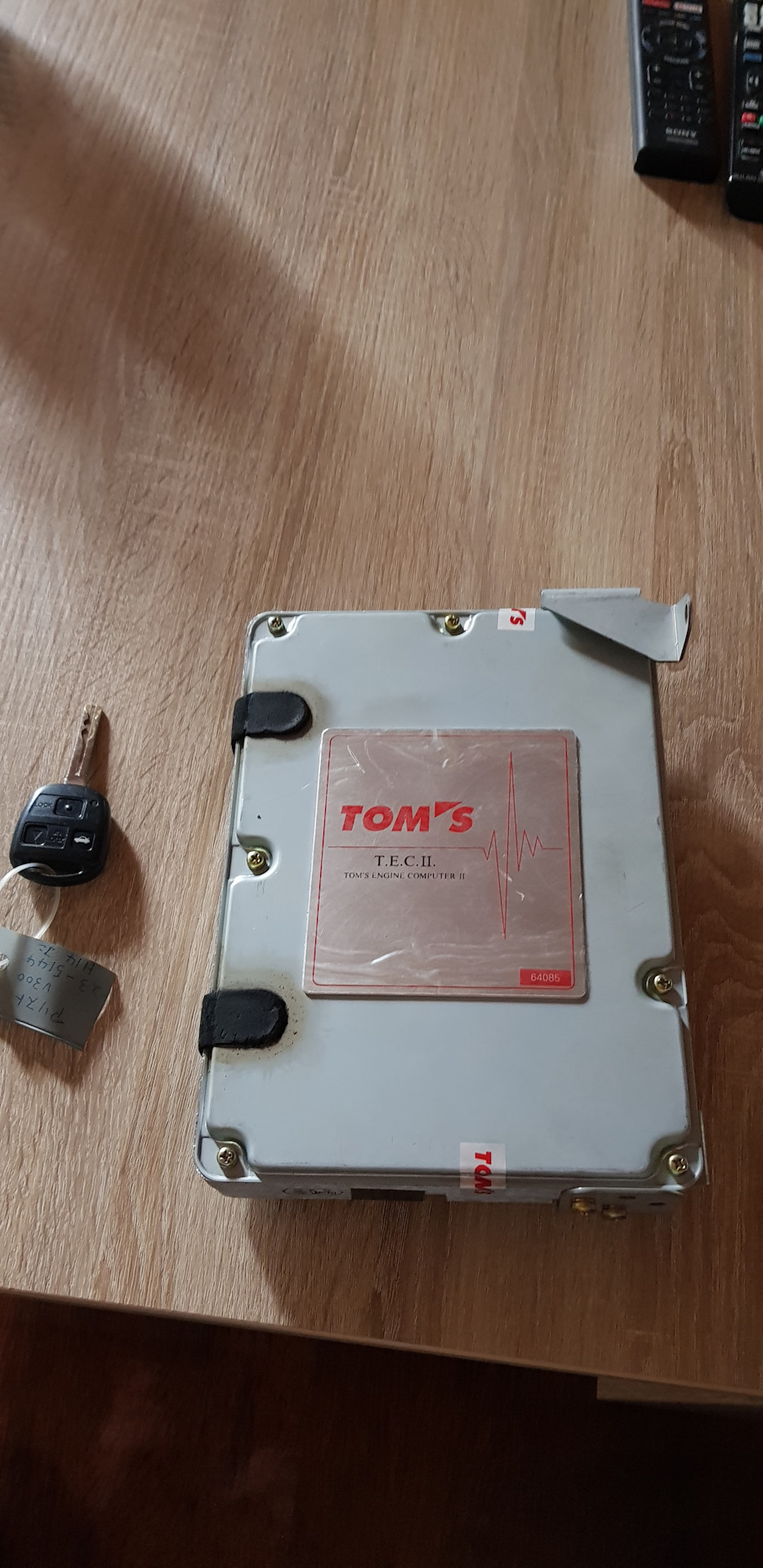

Здравствуйте. Не знаю куда податься со своей проблемой, решил спросить у вас.
Пол года назад стал счастливым обладателем аристо 2004 года. Машина была слегка в потрёпанный но с хорошей начинкой. Не хватало только хороших мозгов. Остановился на TOM'S, приобрёл.
Поставил, прогрел авто, и тапку в пол… отсечка по оборотами прошла 6200 а на скорости 180 машина упёрлась. Вопрос я пополнил ряды обманутых? Или всё-таки что-то можно исправить?
Да. Раскрути мозги и посмотри что у тебя там. По всей видимости там сток мозги в крутой коробочке
Раскручивал, на двух крайних процессорах затёрты номера и покрыты чёрной краской
Ну в оригинальных мозгах нет отсечек по скорости и по бусту.
Сейчас делал пробные заезды… по ходу шняга полная. Продавец упирается, блок пришёл на распиле из Японии там у него всё схвачено. Да и наклейки были целые, сейчас видно где я срывал. Меня смущает что номера процессоров явно затёрты. И следов пайки я не увидел. Разве могут Tom's просто перепрогромировать блок? Насколько я знаю там меняются микросхемы. Или?

Если ещё интересно, нашёл я где собака зарыта. Эти мозги были сняты с оригенальной Аристы Tom's, поэтому они и закрыты на 180. Я переписывался с владельцем такой же, у него она тоже ограничена. Вот такая вот печалька, и Tom's и не то что хотелось.
