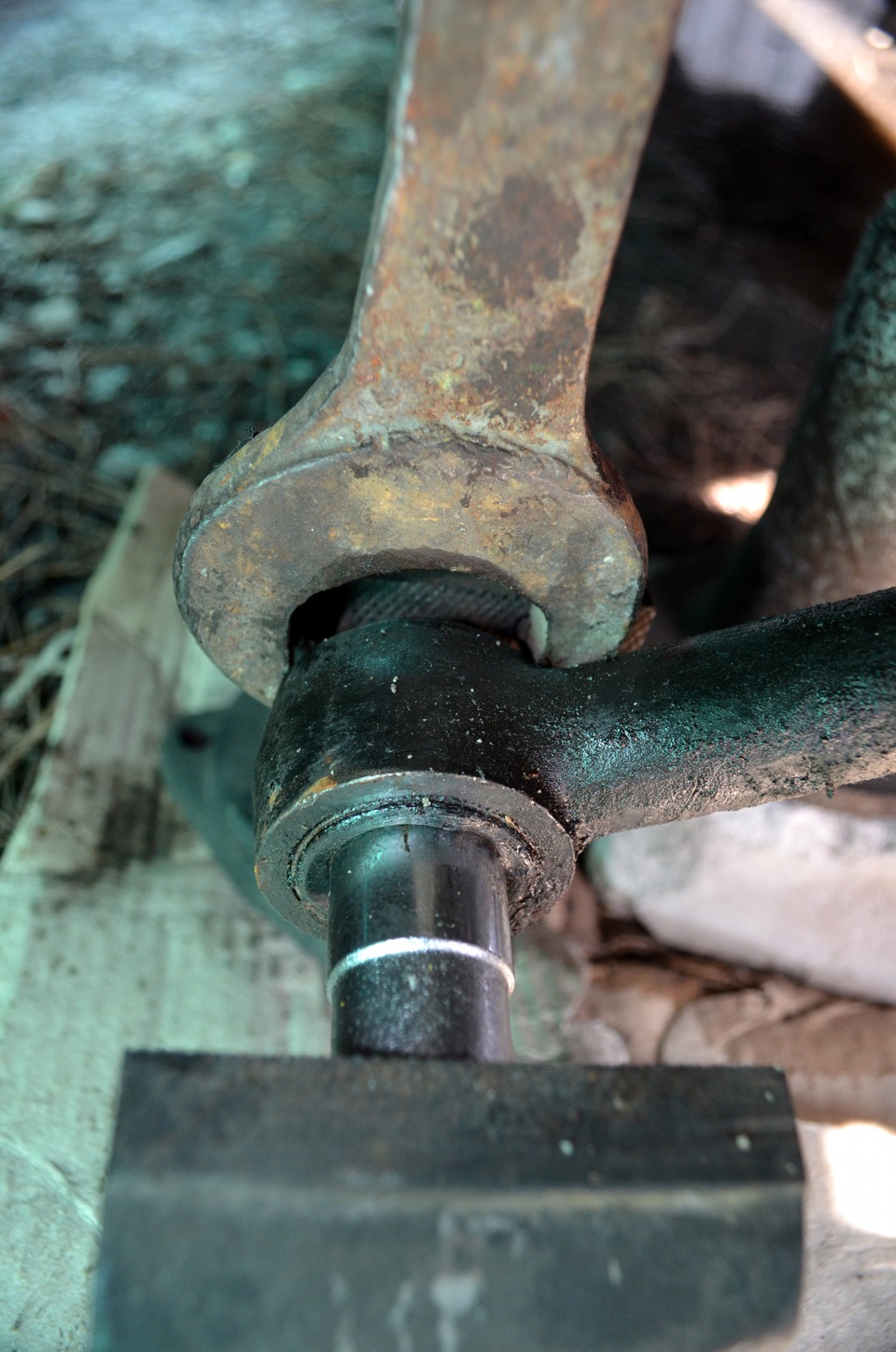

Уже достало ездить не более 60 км./час, прикупил таки в США сайлент нижнего крепления панарины и приступил к установке. Из инструментов только ключи и отвертки, до этого ни разу ничего не запресовывал-выпресовывал, но тисы с надписью USSR очень помогли;) Старый сайлент выпресовывал 3 часа, это досвидос какая резина и металл, маде ин УСА! Сейчас разница обалденная, мост, при попадании в яму не ведет себя как попало и нет намека на "шимми"

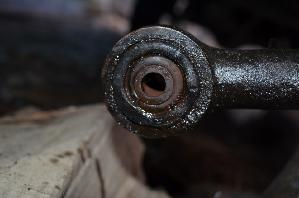

отверстие в проушине явно раздолбано!

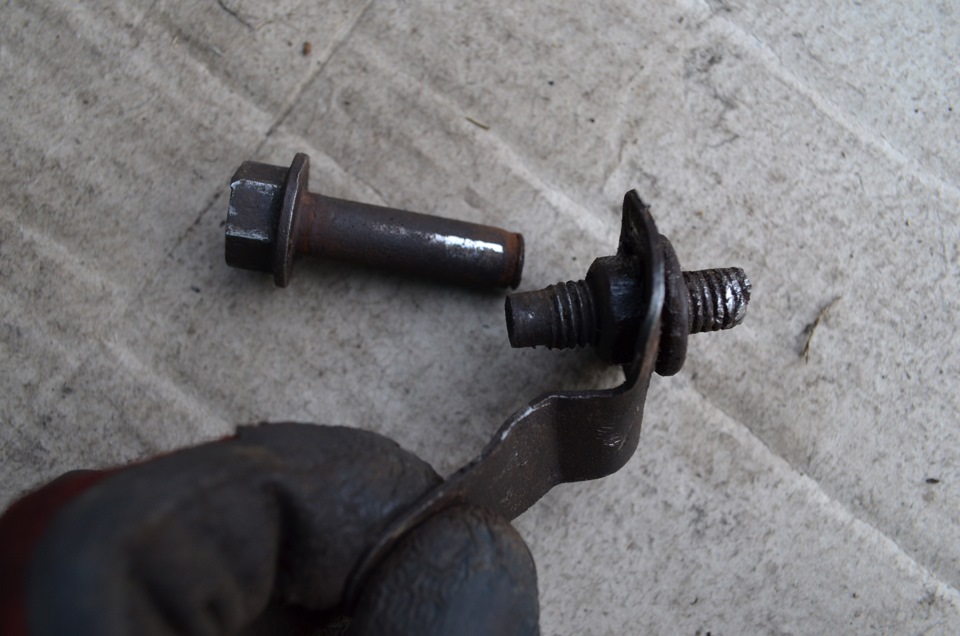

болт сломался, гайку с обломком вытаскивал полчаса блин!

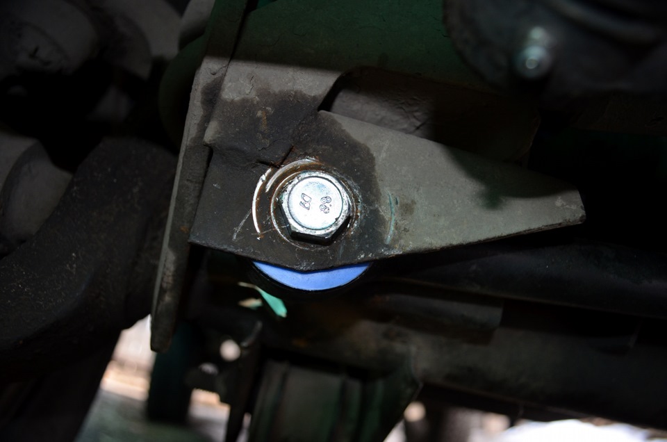

грани у гайки сбиты вниз, думаю на заводе, так что ключ накидной не держит, а рожковый туда не запихать
вот за это, конструктора нужно удостоить премии идиот века! ну разве нельзя сделать прямо под гайкой?
старый сайлент, выглядит оч живенько, но новый есть, этот нафиг значит.
вот такие приспособы и не только, в ход шло все что попадалось под руку;)

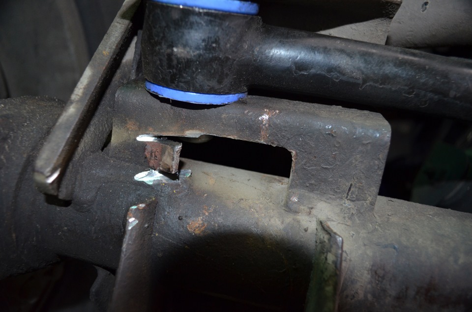

пришлось распиливать! металл адский))) пилил долго!
последний бой!
немного закосячил тягу(((
все же пришлось пилить болгариным, т.к. гайка стала не на 15, а на 19 и её там вообще ни чем нельзя было придержать

Синининький полиуритан говняненький — однако. Походу болт просто надо было затянуть…
Нет, болт разбил проушину, там болт на 10 был, встал на 12 почти не рассверливая. Я в вязании не шарю да, но болт я бы догадался подтянуть)))
