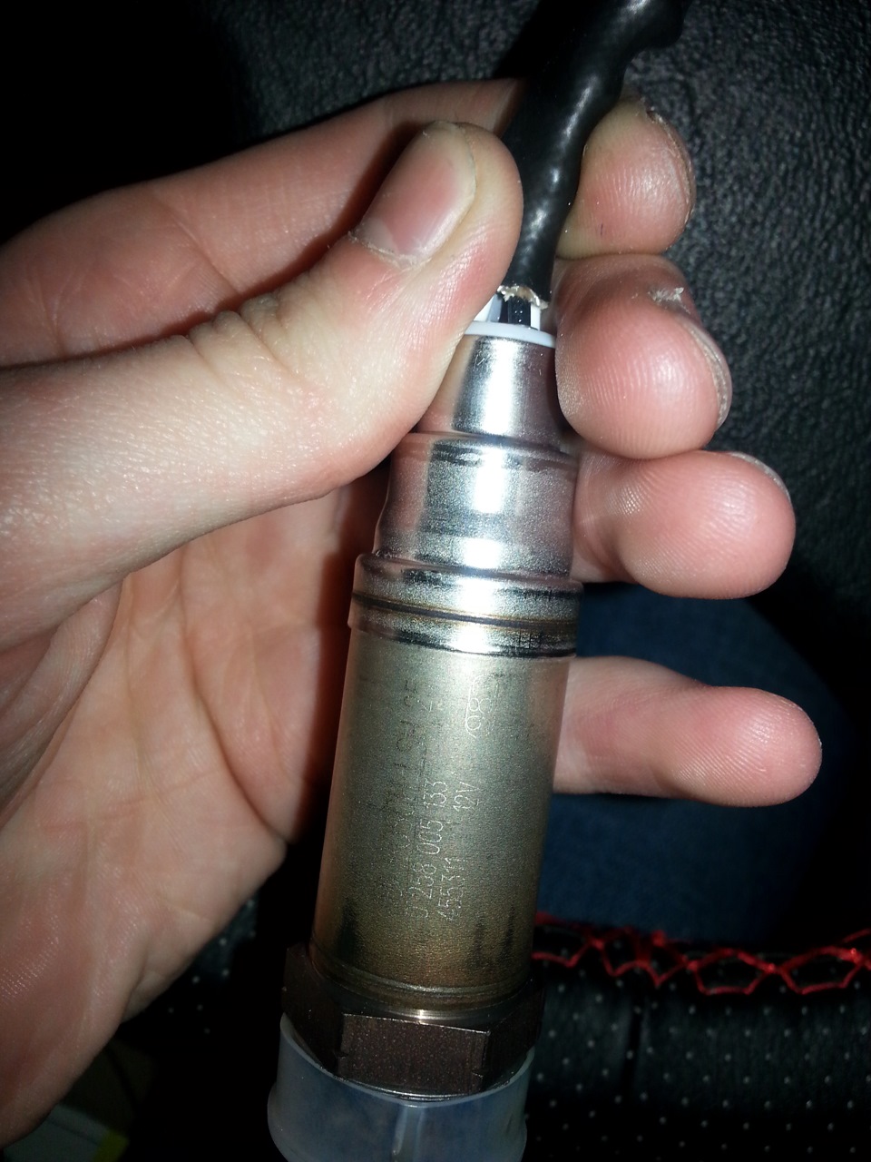

Я из дому вышел был сильный мороз, ветер, метель и другие появления плохого настроения у погоды. Из теплой хаты меня вытащил лябда зонд, он же кислородный датчик. Уже два дня моё сознание пронизовали словно тысячи тонких нитей, они добирались до каждого краешка головного мозга и воображения и везде оставляли свой след. Они вгрызались в моё сознание заставляя думать — " А что если причина повышеного расхода и всех моих бед- лямбда зонд.Что если это он как злой кукловод тянет за ниточки, передаёт импульсы, обманывая мозг машины и мой, заставляет готовить неправильную смесь". С этим надо было что-то делать. На помощь я позвал друга Женю, который развеял все мои колебания и заставил меня сконцентрироваться на одном — нужен новый лямбда зонд.
Так как к борьбе мы подготовились спонтанно, соответственно на нашего союзника(Лямбду bosch для моей машины) средств не было, решили купить полную копию, брата близнеца, только цвет глаз отличался фишка другая. Лямбда от ваз 10-го семейства . Его имя тоже bosch только порядковый номер другой — 0 258 005 133.

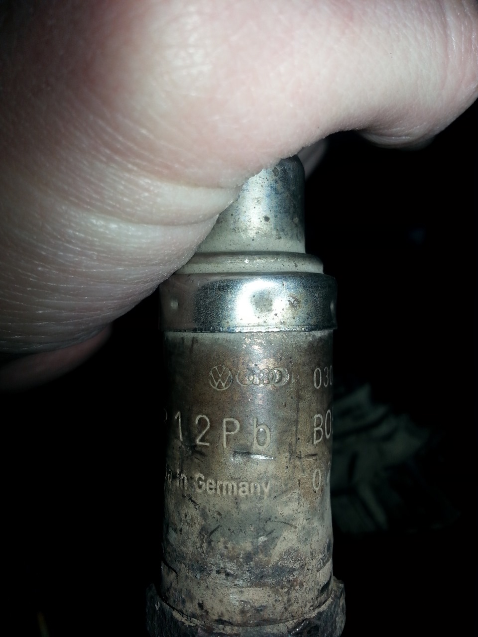

Теперь в этой борьбе нас было трое- я, Женек и новая лямбда. Но силы погоды и место боя сыграли с нами злую шутку, вызвать старую лямбду на открытый бой в такой мороз мы не смогли, а так как мы находились в другом городе от наших пристанищьгаражей, решено было позвать на бой еще одного союзника, мастера ключа и трещетки из автосервиса, к сожалению, его имя было нам не известно, который с радостьюза 200 монет решил присоеденится к нам. Теперь всё на нашей стороне. После того как мы отрезали главное питание(фишку) соперник почти не сопотивлялся, легким движением мастер накинул лосонакидной ключ и добавил капельку усилий и датчик сдался…Он находился в глубине тьмы, там где обычно жаркое пекло, там докуда долетая капли дождя мгновенно превращаются в пар, там где одно не аккуратное прикосновение рукой заставит вспомнить весь ваш бранный словарный запас, да этому месту дано название выпускной коллектор. Достав его оттуда мы были удивлены, насколько долго он просидел там, с самых начал гольфосоздания, да это был оригинал…с пробегом в 304 тысячи. Видимо не было тех героев, которые должны были придти в те далекие времена, когда пробег был 150, значит из-за этого датчик перешел на темную сторону.
Времени было терять нельзя, надо ставить новый датчик, он с радостью согласился на операцию по замене фишки. И вот началось, мы с Женьком резали и скручивали, зачищали и обжигали, все соединения прятали в термоизоляционую трубочку и благо цвета соединений были одинаковы. Мы закончили. Перед нами новый датчик, новая надежда, на который возлагается много работы по приготовлению и диагностике смеси.Все соединения убраны в штатную изоляцию
p.s. Продовец сказал, что датчики быстро выходят из строя по причине перелома проводов у основания датчика от перегрева, там как раз мало штатной изоляции и она свободно гуляет по проводам.
Решение простое натянуть эту изоляцию на корпус лямбды и зафиксиррвать суперклеем
Вот в принципе и всё)Спасибо тем кто прочитал)Если не сложно, тыкай нравится и пиши комент)
