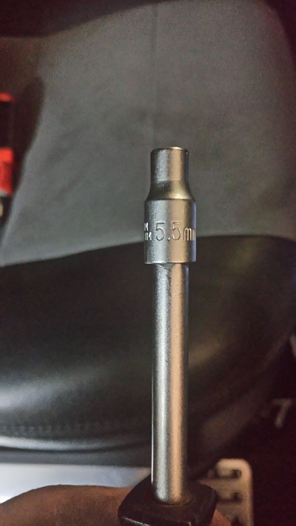

Что делать, если моторчик печки свистит, но работает?)
Решил не менять, а свозить на ремонт. Есть в питере "мастерская тяп-ляп".
Чтоб добраться до моторчика, надо разобрать правую часть торпедо
Чтобы снять моторчик нужен такой ключ))
Вытаскивается он геморойно, но надо быть аккуратным, чтоб сама крыльчатка не треснула… Об этом я вспомнил недавно))
Итак, моторчик снят, привезен в контору, поставил новый моторчик bosch, т.к на моем почти кончились щетки и был люфт штока.
Все сделано, осталось поставить на место и проверить…
Все собираем в обратном порядке…
Включаю и его не слышно)) печка шепчет. Я доволен.
Но длилась радость всего 3 недели.
После НГ в питер пришли холода и в -26 я не завелся, аккум сдох, солярка замерзла. Не помог и "галстук" изза которого я чуть не улетел в канаву))
Толи морозы, толи треснутая, но запаянная крыльчатка, кароче крыльчатка рассыпалась))) размолотило на кусочки. И пробила корпус.
В итоге была заменена и крыльчатка. На более прочную))

Тоже кряхтит, надо новый ставить. Старый люфтит :-(
Андрюха! А я тебе говорил: поставь новую!)) сколько обошёлся ремонт на круг?!
в 5 за все)))
Странно… Моторчик Бош вроде только 5))) крыльчатка, время, снять/поставить)) 2-ой подход))
моторчик 4 и крыльчатка 1))
И твоё время на 2 разборки))
Полчаса времени))))
2 раза снять, 2 раза поставить…, 2 раза свозить в тяп-ляп?)) ну ты монстр))) мне б такую скорость)))
Когда знаешь где и как прикручено, то быстро)))

А у меня задний минут пять посвистывает, но только на 2й скорости.
Открой крышку, посмотри на него и увидишь сколько там пыли))
Ну пыли наверняка много. Думаешь если его почистить ему станет легче?
естественно)))) хотя бы продуть

У меня все то же самое. Как мороз покрепче свистит на МАХ пол минуты. Как морозы послабей все ОК. Пока терпимо, жду лета, там займусь, а пока холодно-не охота.
все из-за пыли и грязи
блин тоже самое…как начались сильные морозы завожу машину включаю печку от нее идет свист со скрежетом небольшим но длится это минуты 2 потом все …она работает бесшумно, но после ночи простоя машины все повторяется( щас морозы поотпустили дак вроде перестала вообще издавать какие либо звуки)летом тоже все норм было)
меня начал раздражать этот звук)))
дак тоже раздражает(на драйве многие половоды снимают моторчик и смазывают по этой причине…можно сказать болячка…
это у всех так))) я тоже смазывал
Тоже стал в мороз передний на второй скорости посвистывать. Мото часы все таки ограничены.
Смазка и продувка помогут
