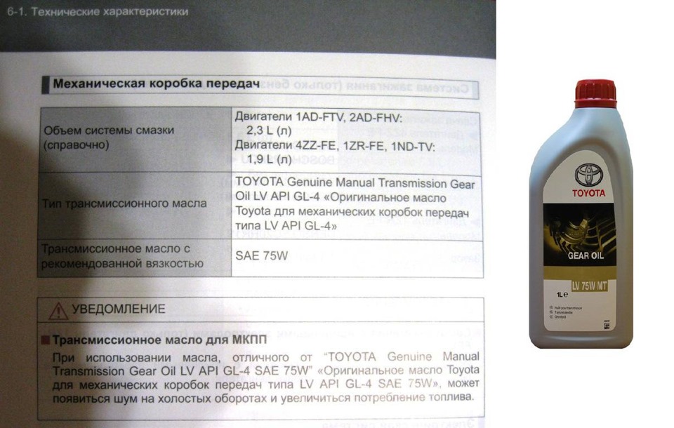

Механические коробки передач и сцепления применяются обычного типа, по регламенту требуется только проверка уровня масла. Но масло лучше всё-таки заменять через 40-60 тысяч км, используется Toyota Manual Transmission Gear Oil LV75W MT GL4. Сцепление при износе заменяется обязательно комплектом. Настоятельно рекомендуется при этом заменить задний сальник коленчатого вала двигателя и сальники коробки передач.

Да, и японские специалисты тоже самое говорят. В саму статью добавила. Спасибо!
Хорошая статья, но на счёт масла в механическую коробку не соглашусь. Нужно заливать не 75w90, a lv75w — индекс lv указывает на низкую вязкость масла, манул гласит заливать только это масло и никакое другое. При использовании 75w90 на холодную может появляться гул в коробке и могут тяжело включаться передачи.
