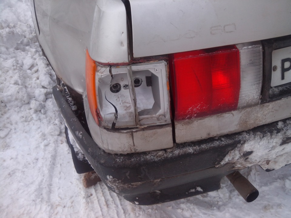

Еду с учебы и, видимо, наехал на кашу…жопу повело, и улетел с дороги…:(
Сам хоть жив остался и никого не задел. Теперь восстановление моей аудюшечки

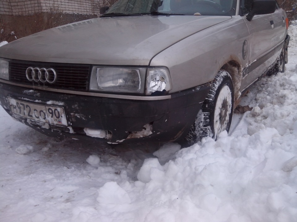

пробуй выдавливать крыло камерой. у меня была похожая ситуация. восьмидесятки хорошо тянутся. если пластмасски от бампера не потерял, то паяется он на ура — ничего сложного. поворотники стоят копейки. удачи в ремонте.
Брат, заднее крыло не проблема сделать даже самому, возьми резиновую киянку, и кусок толстой резины 50 а лучше 2, с одной стороны пусть держат крыло резиной, а сдругой через резинку стучи по тихоньку, усилия минимальные, фары найти тут не проблема, я думаю за 500 р найдеш, а бампер передний видел не давно кто то продавал за копейки…

Бампер можно спаять это не проблема, крыло думаю менять не придеться, попробуй вытянуть с обратной стороны, ну а если все таки решишься на замену крыла вот мой отчет думаю поможет www.drive2.ru/l/7523558/

Крыло из нутри можно потихоньку домкратом вытянуть, повреждения не сильные, можно обойтись без замены, бампер передний можно сделать, сначала на "микросхемы" шов посадить а потом клеем пройтись. Глаза боятся а руки делают.
