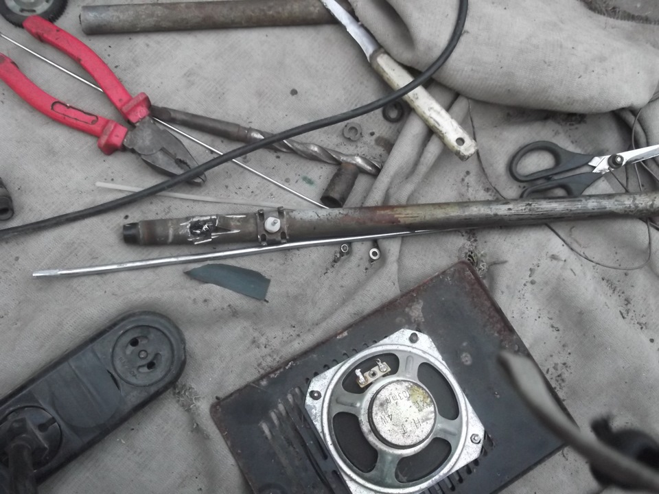

Имея на машине электрическую антенну я просто не мог что б она не работала. В общем востановление заняло три дня, и для этого понадобилось 3 антенны. из которых из 1-й был взят мотор, со 2-й взята основная труба, ну а 3-я пожертвовала самим антенным механизмом. Это была просто жесть 3 дня нервов, упорства. Пили резали паяли. собирали и разбирали около 50 раз. Но в конечном все получилось, и уже стоит на машине. И самое главное исполняет функцию антенны.

дружище, подскажи, как сам шток антенны разобрать и собрать? именно телескопы
Ну так как антенна собрана из 3-х то до разборки телескопа не дошло. Но попытки были но они были безуспешны. Если антенну заклинено то ты ей уже ничего не сделаешь.
да уж, хотел телескопы разобрать и почистить, очень туго вытягиваются и прячутся
На конце самого телескопа где леска выходит есть типо пробочки можно попробовать её выковырять но у меня не получилось. И нужно скрутить наконечник сверху, он не дает полость складываться.
спасибо! пойду попробую!
