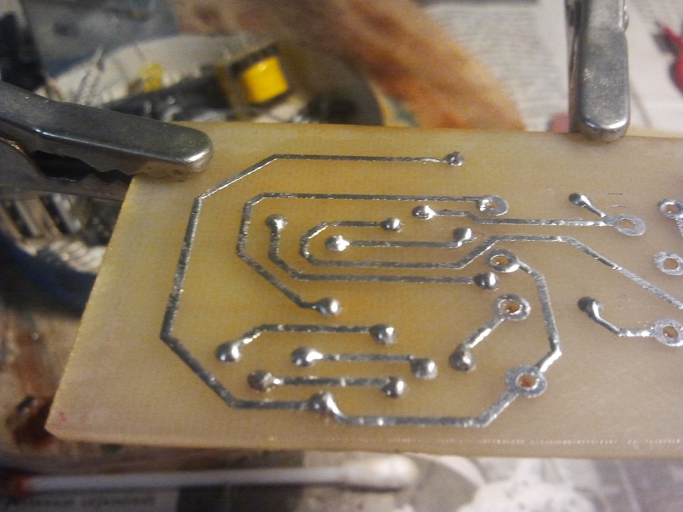

Вот и я давно присматривался к этой "штуковине" вроде как сложного ничего нету,
но надо было подойти обдуманно к столь как могло показаться на первый взгляд сложной задаче.
Взял за основу проект Mitya
Сложного как оказалось там нет ничего вообще.
Разводить плату я решил сам, поэтому как всегда в спешке и не внимательности были допущены ошибки,
после чего вылетела UNLка, диод и спалил стаб . 7805 … Ну как говорится "за все надо платить " )))
Заплатил.
Второй раз развел более точно. Все заработало, Ура!
Но как выяснилось на следующий день не такое уж там "Ура". Реле поворотов начало щелкать самопроизвольно аЖ сума сходить, еле до работы доехал. Отключил и полез "копать" интернет.
А сам думаю, ну неужели настолько кривые руки что такую элементарную плату собрать не могу…
Накопал, входе разбирательств как один из вариантов подключил через резистор 10кОм 1 ногу тиньки и отрезал её же от UNLки, заработало, третий день полет нормальный . Теперь точно УРА! )))
Вот такой утомительный рассказ получился.

Взял бы плату у меня… Значительно компактнее и односторонняя…
Или боишься с******* снова? 😁
А какой размер платы у тебя получился?
Не помню, завтра скажу точно…
Уже посмотрел. Ну одна из основных причин была это то что я делал под имеющиеся компоненты а переделывать для меня это все равно что сделать по новой. У тебя хорошо получилось.
Даже с имеющимися деталями можно было сделать односторонний монтаж…
Все приходит с опытом . ))
Размеры — 42х28 мм
Размер не имеет значение )))
Тут тоже можно было ужать до этих размеров, но задачи такой не стояло.
Я не настаиваю, тебе виднее…
