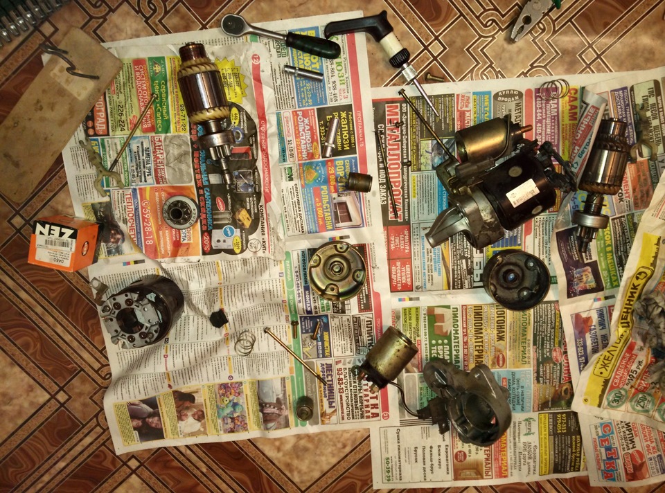

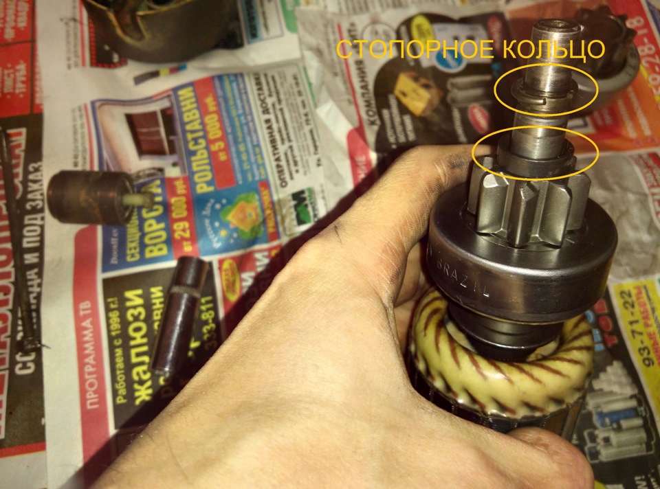

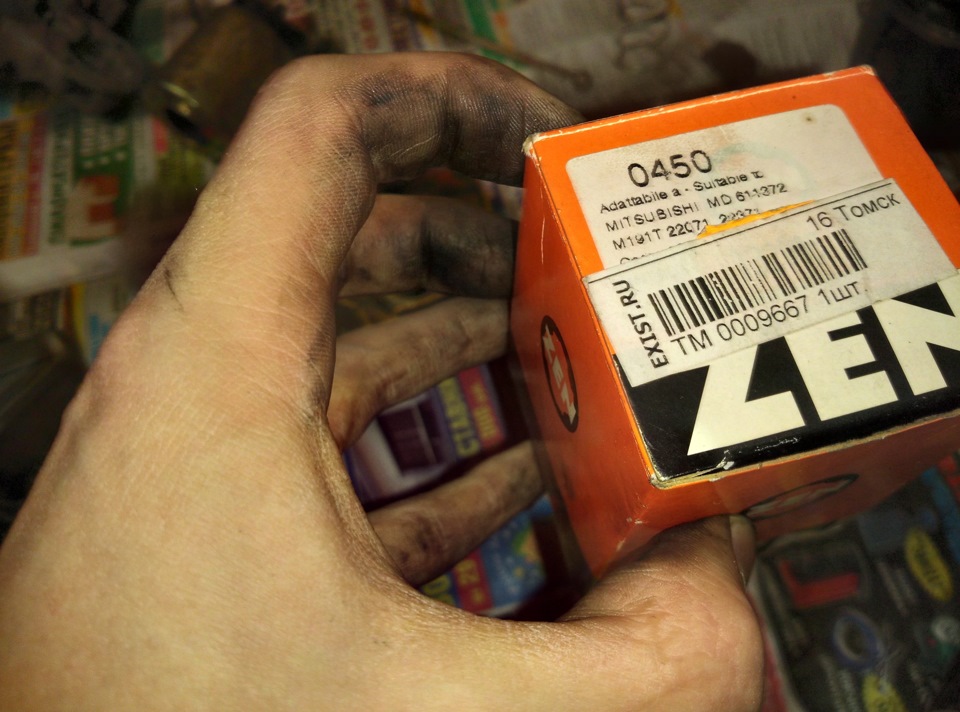

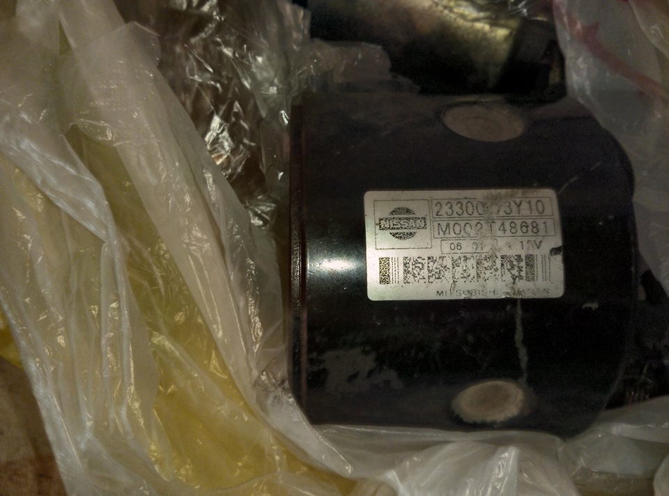

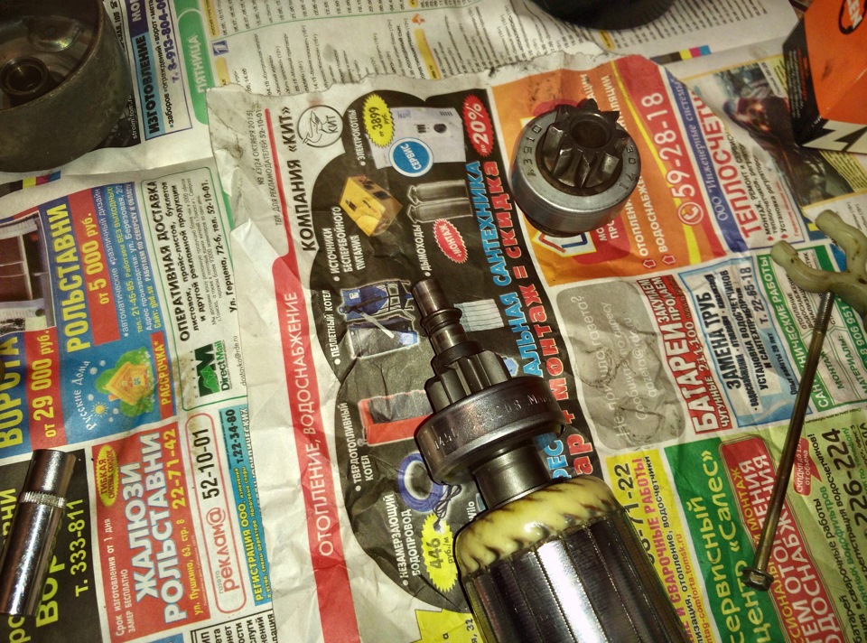

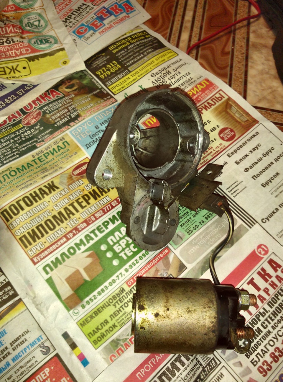

Далее разобрал сам стартер. Он оказался безредукторный фирмы mitsubishi. Состояние отличное, втулки подизношены совсем немного. Щетки еще с запасом. Единственное бендикс немного подклинивал при вращении в обратную сторону. Стоит недорого, поэтому его приобрел, раз снял уже стартер. Можно было не трогать. Снять его несложно, нужно сбить накидное колечко (фиксирует стопорное кольцо) и затем снять само стопорное кольцо, немного разогнув его отверткой.
Подробно про диагностику и замену бендикса с видео:
mineavto.ru/remont/elektr…ndiksa-startera-1167.html
Отнес стартер в "Катод", заменили до полного спокойствия обе втулки за 660р.
Смазал втулки литолом, и вал бендикса (совсем немного смазки!). Теперь стартер как новый, еще долго проходит.
