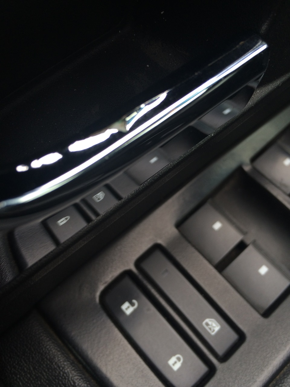

и поменять ручку водительскую изнутри, облез хром

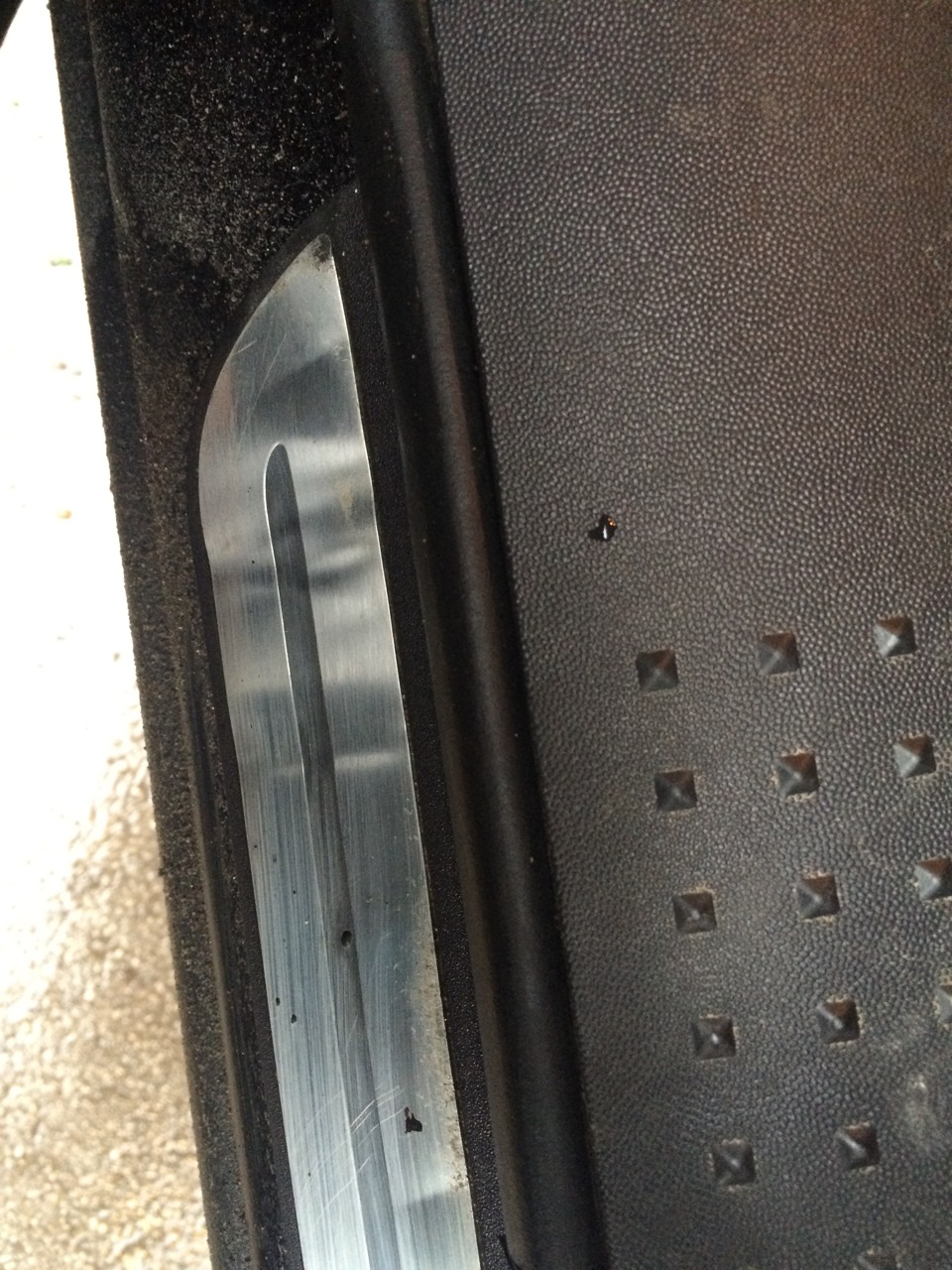

и порога водительского обшивку с надписью

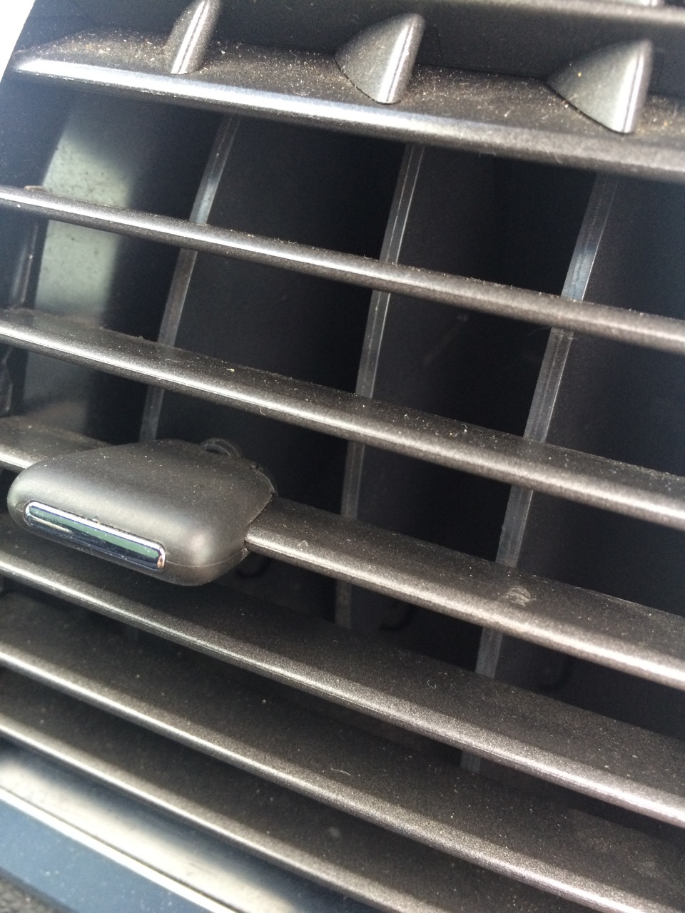

Что это за концевик рядом с расширительным бачком?
Отлупившийся хром можно подрезать острым ножом и забыть навсегда.
На решетке роль поводка играет центральная пластина. Можно вытащить и пересобрать.
Концевик вскрытия капота родной. Хром подрезал, лупится дальше. Разве только ободрать полностью. Вверх низ пластины ходят. А влево вправо нет. Там утерян пластиковый элемент. Ножка от ручки к внутренним пластинам
если что-то придумаешь с водительской ручкой — напиши, у меня аналогично, перчатками за зиму ободралась :(
а что придумывать — надо заказывать новую и все.
или старую ободрать полностью, и поменять с задней, судя по рокавто они одинаковые, только левые и правые отличаются, перед — зад не отличаются.
поменять местами — это кстати оч интересная мысль)
