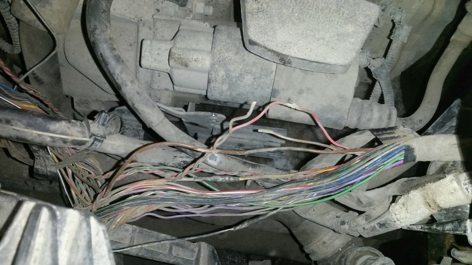

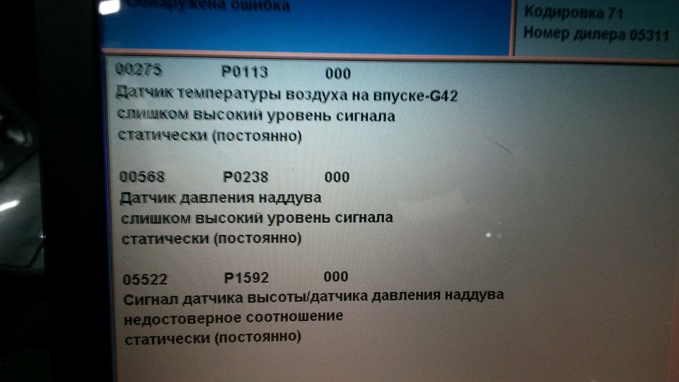

Кода менял фильтра, по пути ребята из сервиса сделали Диагностику(так как горел чек и турбо не тянуло, сперва было пропадало, и потом совсем пропал)
Сегодня мне все это надоело что какой то чувачек на дырявой семерке меня делает на светофоре, ну соответственно и самому не хотелось ездит без турбо, еще кстати повлияло что надо ехать за 700 км., а без турбо будет тяжко.

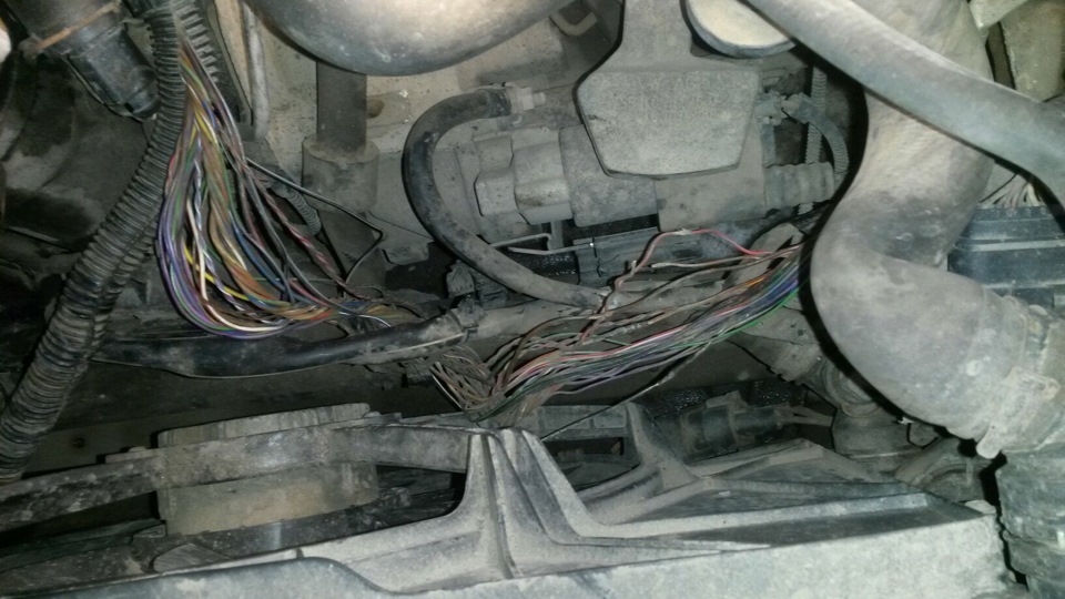

И вот суть то в чем мне ребята много что там посоветовали, но сперва сказали проверь проводку ну я их послушал, и правильно сделал, Красавчики все кто помог устно и физически всем респект.
Мастеру сказал что может быть проблема в проводке.(хотя он и сам знал так как работает у Официального дилера VW) Он как сканер залез в проводку и сразу попал на
работы на 15-30 минут а радости не передоверяемые.

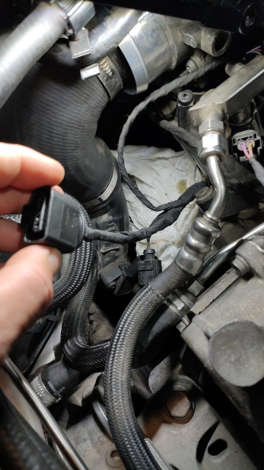

В этом посте я хотел бы публично поблагодарить сообщество DRIVE2.RU за то, что оно позволило мне быстро найти решение, казалось бы, неизвестной, неразрешимой проблемы (замена датчика и т.д.): разъем датчика метана на G31 Touran 1.4 TSI частично сломан (хотя, когда я его разобрал, НИЧТО не могло заставить меня в это поверить!). Паять провода дважды в месте изгиба жгута проводов было бесполезно, они просто не обеспечивали хорошего контакта внутри разъема, вероятно, зажимы больше не держали пластик. Я купил разъем на AliExpress it.aliexpress.com/item/40…lydI&gatewayAdapt=glo2ita и сразу же припаял его, идеально! Очевидно, что качество не такое, как у оригинальных разъемов VW. Вы можете это увидеть, например, защелка другая и кажется более хрупкой. Но я не хотел тратить время на свалке.
Я вдохновился этим отчетом и другими, всегда на DRIVE2.RU, спасибо! 440 000 км!
У меня такая же проблема g42 высокий уровень сигнала, у меня пассат б6 2.0, где искать кто подскажет ?
а проводка была раскрыта у тебя? и кабель просто обломился или что его оборвало получается?
Добрый вечер. Была обтерта. Все зависит от мастера. Разбирается ли он в ошибочных номерациях
