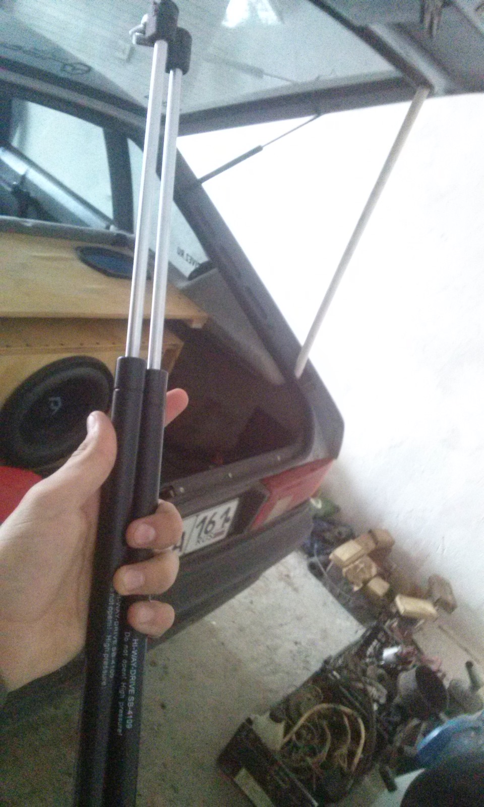

Купил значит левые китайские нонейм упоры, ок да. Продавались парой с одинаковыми маркеровками, но при этом разные по давлению, плюс тот который послабее еще имеет люфт штока, думаю он умрет первым. -_-
Не знаю долго ли они прослужат, но открывать багажник мне стало безумно нравиться, в особенности то что теперь его не надо подпирать палкой)). Когда ставил изрядно попотел пытаясь их сжать, но потом прикололся — просто нужно насадить сначала на нижнюю бобышку, потом рукой приподнять максимально вверх хлопушку и свободно насадить вторую.

Вверх ногами переверни их, в нете глянь…
Ну ок, поменяю)
все там правильно стоит, если перевернуть то при закрытой ляде будет попадать вода на шток упора а так не будет
Уверен?
Влага при закрытой двери, не жги, а то что дверь открыта и по штоку будет течь тот же дождь и песок!
