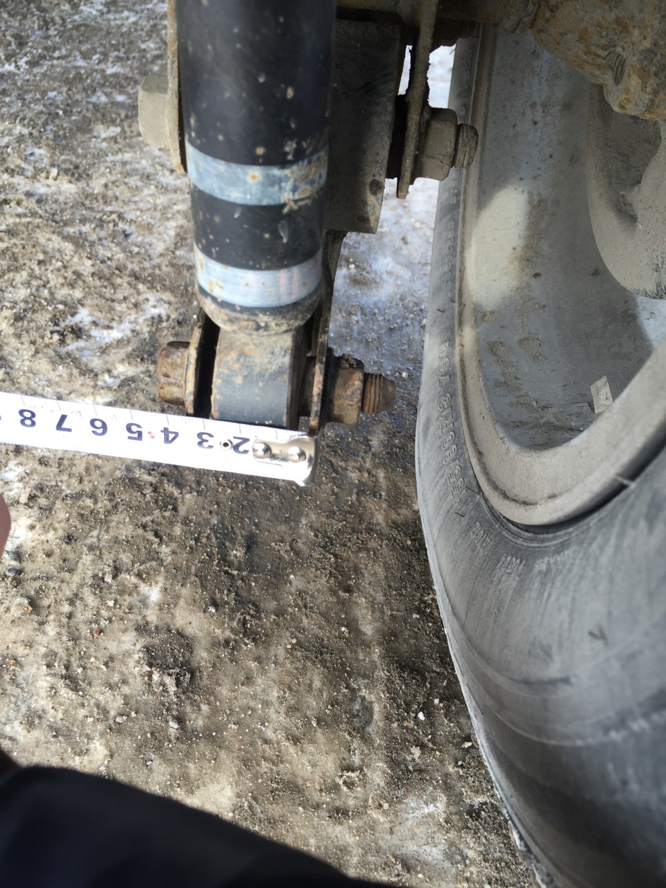

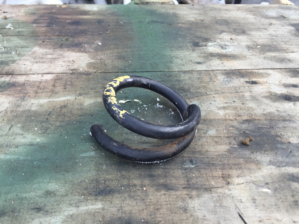

На данный момент установлены пружины б/у от короткого эскудо кузов ТА01 (по опыту одного уважаемого человека ). Пружины укорочены (пока) на полтора витка, ход родного амортизатора от кузова до середины болта 610 мм, Установлены токико (номера на фото) 635 мм плюс на них наварено родное ухо от родных амортов, фото и дополнение …ожидаеться ) проставки на перед 20mm, амортизаторы 2100 штука, пружины 1000 штука, работа 2000. Перед будет установлен в понедельник цена по 1000 рублей сторона + 450 проставки
Спустя 10 дней так сложилось установили проставки на перед 20 мм и поменяли задние пружины от тойоты дуэт кузов м101а … Полет нормальный, но так как амортизаторы газомаслянные и от более тяжёлой машины, есть немного ощущение стрит- кара)) как будтобы на жестких и заниженных пружинах, но не жёстко все работает слаженно. Высота перед зад одинакова, мягче чем на эскудовских (на них в поворот как по рельсам, будем ставить на лето).

А я вот поторопился с пружинами, они хорошо работают но думаю может быть лучше, родные сняты есть время поискать померять )
для тебя они жестковаты. ты же укоротил их.
посмотри от витца parts.japancar.ru/jc/view/parts/P407427461.html
и помни, если пружину резать не собираешься, но хочешь пожёстче, то бери пружину с толщиной прутка не толще 1 мм от стандартных и ниже до пяти сантиметров. Такая пружина при нагрузке просядет меньше стандарта и будет по высоте примерно как стандарт.
