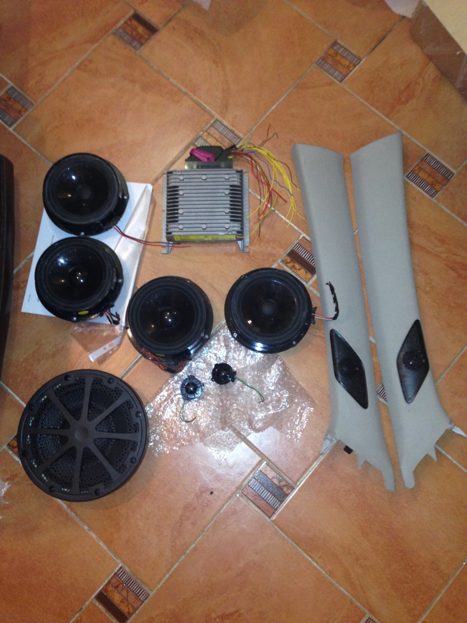

Всем доброго времени суток друзья.

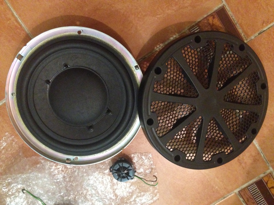

Давно я пускал слюни и сопли по этому оригинальному наборчику премиум аудио системе от фирмы Fender.

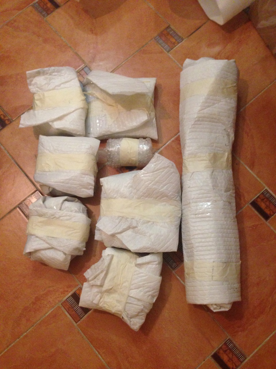

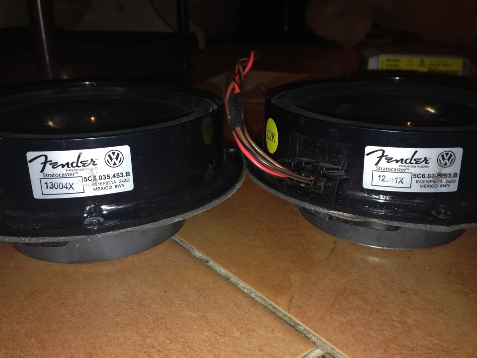

И вот он у меня в руках, почти полностью. Да сабового корпуса нет, да пока нет оригинальных стоечных твитеров. Что касается сабового корпуса, то тут не так всё просто, точнее найти корпус без колонки нереально, так что скорее всего будет делаться в левое или правое заднее крыло короб. Пока решаю, как будет лучше. По стойкам однозначно буду заказывать или искать OEM Fender с клеймом и твитерами.

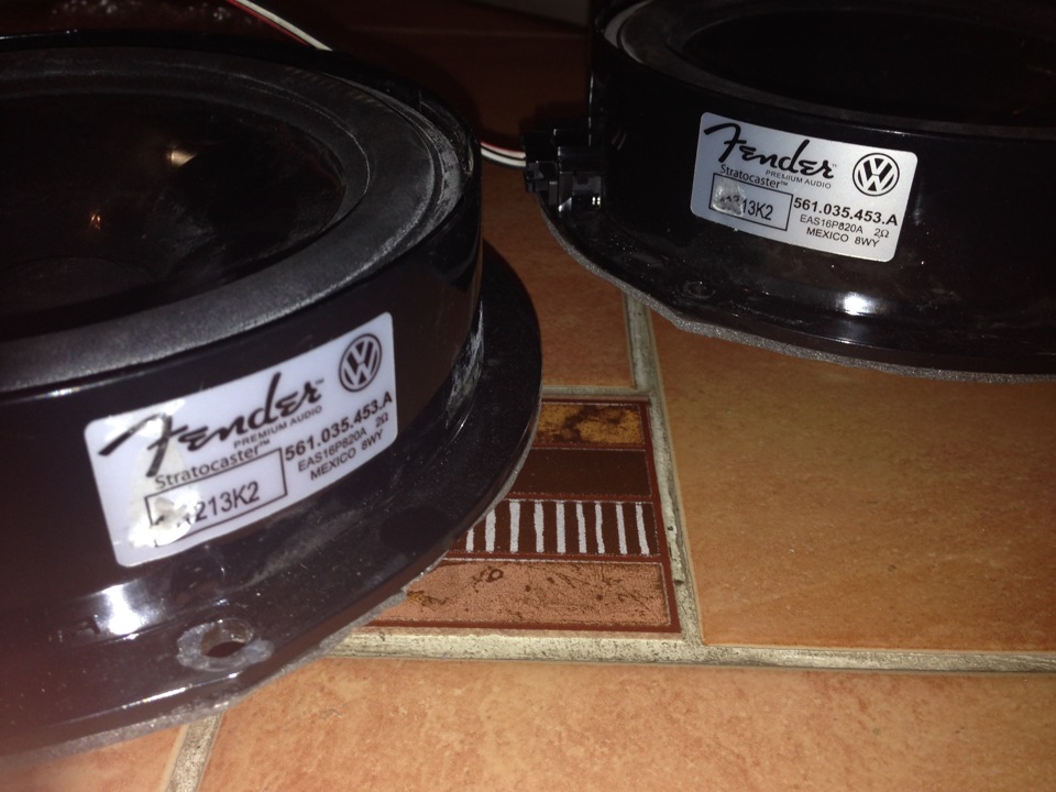

Кому интересно, выкладываю основные номера (без разъёмов, крепления усилка и проводов):

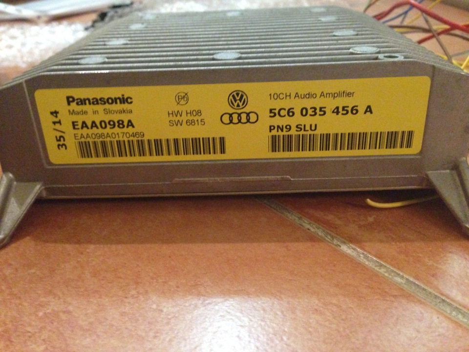

Part # 5C6 035 456 AZ0D — Усилитель

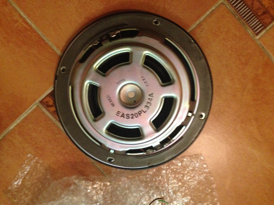

Part # 5C6 035 621 A9B9 — Сабвуфер (напомню, у меня только сам динамик, без корпуса)
Part # 5C6 035 454 A — Громкоговоритель низкочастотн перед. (2шт)
Part # 5C6 035 454 B — Громкоговоритель низкочастотн зад. (2шт)

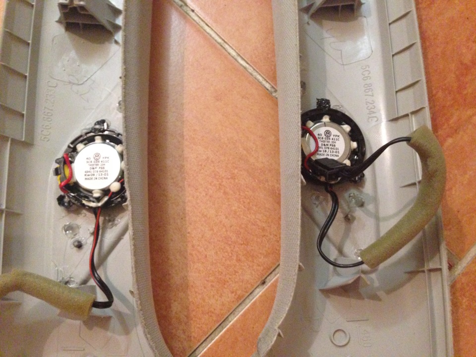

Part # 5C6 867 233 C5T5 (5C6 867 234 C5T5) — Облицовка стойки А с одним динамиком. Скорее всего, должен идти с динамиком Part # 5C6 035 411 B — Громкоговоритель, высокочастотн перед. (2шт) я нашёл на Ebey, но цена по нынешнему курсу просто Ахтунг! (Левая стойка с Fender, Правая стойка с динамиком Fender) Мне же прислали облицовки 5C6 867 233 C и 5C6 867 234 C, но с твитерами под номером 5C6 035 411 С

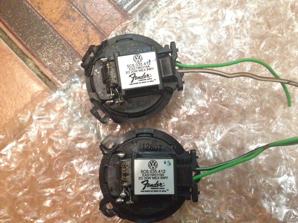

Part # 5C6 035 412 — Громкоговоритель, высокочастотн зад. (2шт)
Ну и нам потребуется электрическая схема для правильного подключения, вот она--> Fender Audio VW Jetta MK 6

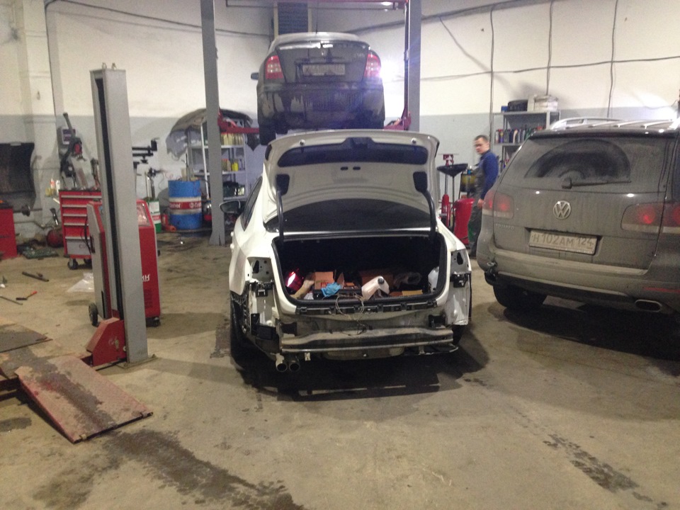

Параллельно буду делать ШВИ дверей и багажника. К весне зазвучим по-новому.
Ну и по традиции фотографии добра, что у меня на руках.

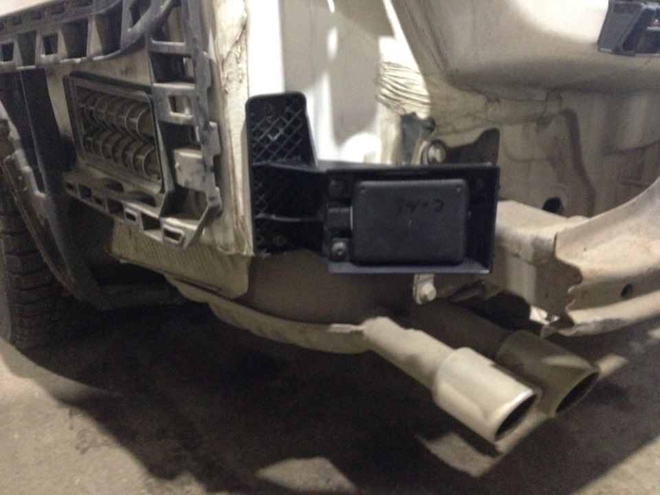

П.С. Наконец то двигаюсь к завершению, проекта по Side Assistant. Радары уже стоят на своих местах. Осталось доделать проводку и сделать калибровку блоков. И будем тестировать. Ну это уже будет в новом параграфе.

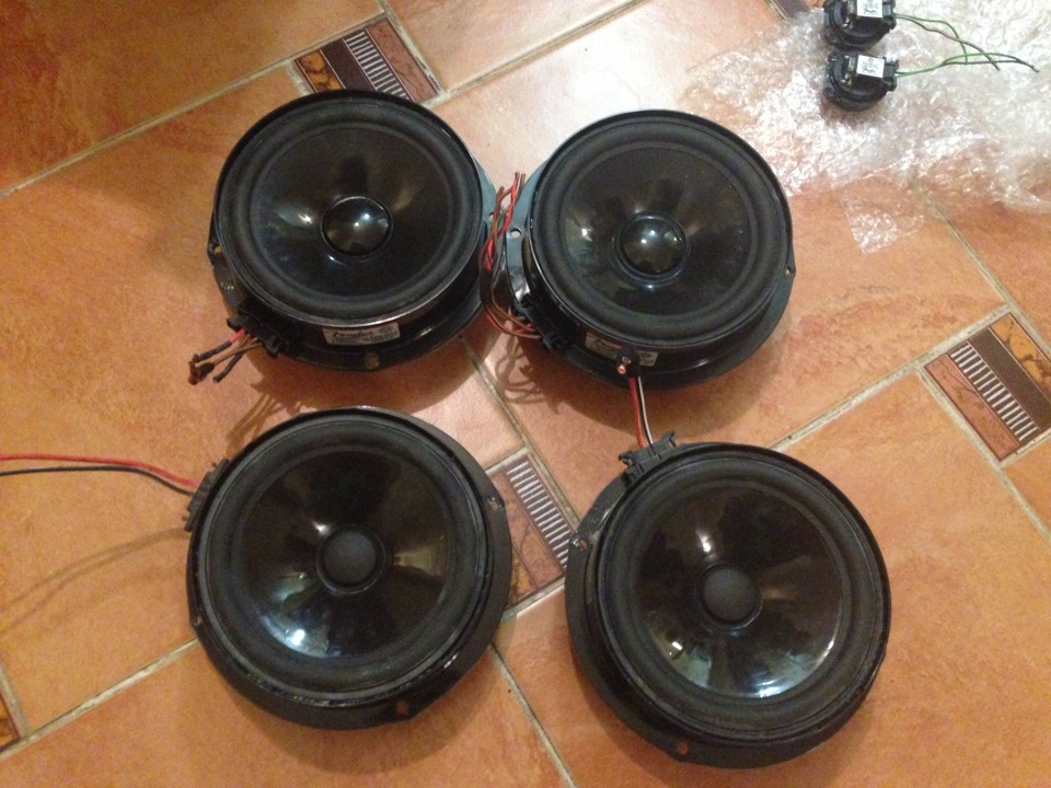

никак понять не могу :) на картинке и у меня в машине тивитеры (высокочастотный динамик) спереди в торпеде и пара в задних дверях — это 4шт, они есть на схеме. Также всего 4 динамика (как на фото выше у автора), но на схеме почему-то в передних дверях:
R23 — Низкочастотный динамик, передний правый
R104 — Среднечастотный динамик, передний правый
ума не приложу, как так :( в дверях то по одному.
P.S.
также буду благодарен за подсказку, автора или кто знает: на фото видно (у меня так же) пара динамиков с 4шт проводами в штекере и пара с 2шт. какие вперед, а какие в задние двери…
Привет! В переднем динамике Низкочастотный динамик и Среднечастотный динамик оттого у него 4 контакта.
Тот что потяжелее и с 4 контактами, он идёт в передние двери!
понял, спасибо. вроде прояснилось… У меня passat usa и в штатной проводке в переднюю дверь только два провода, придется добавлять в штекер пины для еще двух…
А как и куда крепится усилитель? Только взял такой же комплект на Passat, пытаюсь вникнуть что и как :) Я так понимаю усилитель крепится под водительское сиденье? Никак не умощу его там… далее снимаем ковролин и протягиваем провода к голове и в двери к динамикам + к сабу в багажник.
Уселитель крепится под вод сиденье на специальную платформу
Усилитель к высокоуровневым входам подключается?
Верно.
Luzinov
я так понимаю предварительно в голове нужно переключить режим выходов на Fender Sound? Что бы на вход усилителя не качало :)
Ну наверное, не знаю.

Саб Фри Эйр или короб будет? 15 т.р. на мой взгляд дорого!
Пока не знаю что с салом делать. 15 не дорого! Такой комплект в Польше будет стоить за 30!
Хозяин-барин, а мы не в Польше)))
Узнай как саб должен стоять! Если динамик предназначен для ящика, он не сможет правильно играть без него и наоборот, если саб Фри Эйр — ящик ему противопоказан!
Да, Да Польша далеко, а значит комплект в России стоит очень дорого!
По сабу, он должен быть в коробе, а значит так и будет.

А разве этот саб не под полкой крепится как фри эйр?) Ну и в полке вроде ка кдолжны быть отверстия чтоб звук проходил
под полной но в коробе! раз a-a.d-cd.net/aac5382s-960.jpg два a-a.d-cd.net/91c5382s-960.jpg

а под крепление блоков Side Assistant, есть штатные крепления или колхозить надо по фоткам не особо видно(?
Крепление придётся колхозить. Но на кронштейне блока есть отлив под штамповку задней панели авто.
вот это интересно как у тебя кронштейны держаться?
Ну тут колхоз! "ДрЭл" тебе в помощь! ;))))
я думал обошелся без сверления)
Нет брат! Так не получится! ;))
