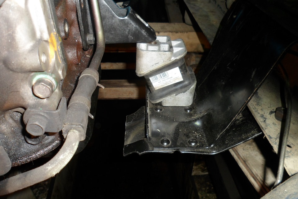

Покупаем бабочку и подушки двс от Газель евро3, от бабочки отпиливаем середину, устанавливаем подушки, переворачиваем кронштейн на двигателе.
Изготавливаем из металла 5мм пластину
Обрезаем кронштейн и привариваем изготовленную пластину.
Наживляем к ДВС
Изготавливаем подушку на траверс КПП(есть разные варианты), устанавливаем траверс на раму, если правильно установлен ДВС, то траверс встанет на родные отверстия!
От старой бабочки вырезаем середину, прихватываем к новой, снимаем и приклепываем.

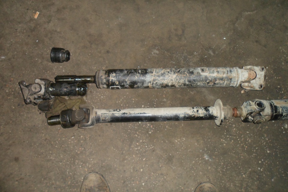

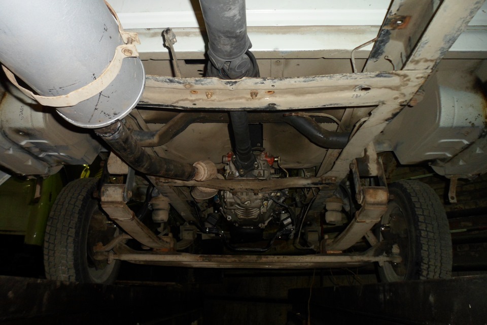

Берем кардан ниссан атлас и Газель.
Мостырим симбиоз.Нужен хороший токарь и хороший сварщик.

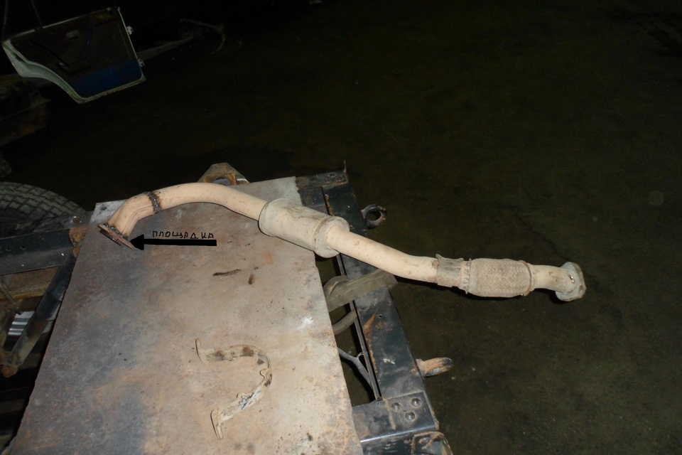

Изготавливаем трубу(при покупке приемной трубы учтите разницу в положении площадки)!
