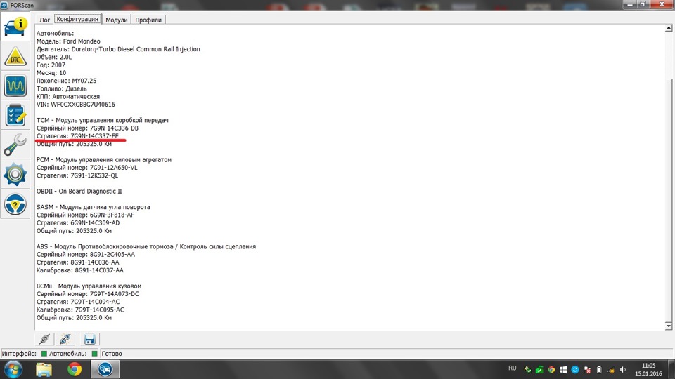

Имею вопрос к знающим Автовладельцам – см. фото – правильно ли я понимаю, то что подчеркнуто на фотке – это номер прошивки модуля ТСМ для АКПП?
А также вопрос к Минчанам (Республика Беларусь) – где и у кого можно посмотреть номер прошивки ТСМ и при необходимости прошить на правильную «дизельную» версию прошивки (имею сильный толчок при переключении АКПП со 2 на 1 передачу)?

Обновления АКПП есть до 2011 г точно мне обновляли .
Скорее всего надо гидроблок промывать, а не прошивку менять.
Прошивка помогла.
По ходу это тот самый редкий случай, когда прошивка решила проблему.
Обычно это механическая проблема.
На рестайле последняя FK стоит у меня 125000пробег работает без пинков
FF, FK (последняя)

Древняя версия акпп стоит можно обновить
Правильная дизельная прошивка стоит у Вас, не знаю их номер и не знаю правильно Вы его определили или нет.
Прошить может человек с кабелем UCDS, возможно и ADC подойдет.
Сканер IDS не предложит и не прошьет Вашу коробку.
Шить будите на свой страх и риск.
Посмотрел ещё, у меня как раз такой же 130 л.с. двигатель.
Изменение прошивки произошло в 2008 году, молу ошибаться.
2007-2008 года машины могут некорректно определяться, перед тем как прошивать 100 раз проверьте что все блоки определились правильно!
На Мондео-клуб указывают версию прошивки для ТСМ АКПП дизельного авто вот такую 6G91-12B565-JF. Именно такая прошивка помогает убрать толчок АКПП при переключении со 2 на 1.
Представленное фото — это скриншот программы FORScan (адаптер ELM327) сделанный сегодня на моём авто.

Вы сами с помощью ELM327 или ELS27 прошить коробку не сможете. Ну если только у вас нет нужного загрузчика.
К моей машине месяц назад подключал человек UCDS и мы смотрели версию коробки АКПП и возможность её прошить.
Прошивка и загрузчик на сайте Ford, с которого он их берет, есть. Так что Вам могут это сделать.
Мою машине прошить не смогли из-за того что в кастомной прошивки, которая стоит у меня, заблокированна возможность изменения прошивки АКПП.
