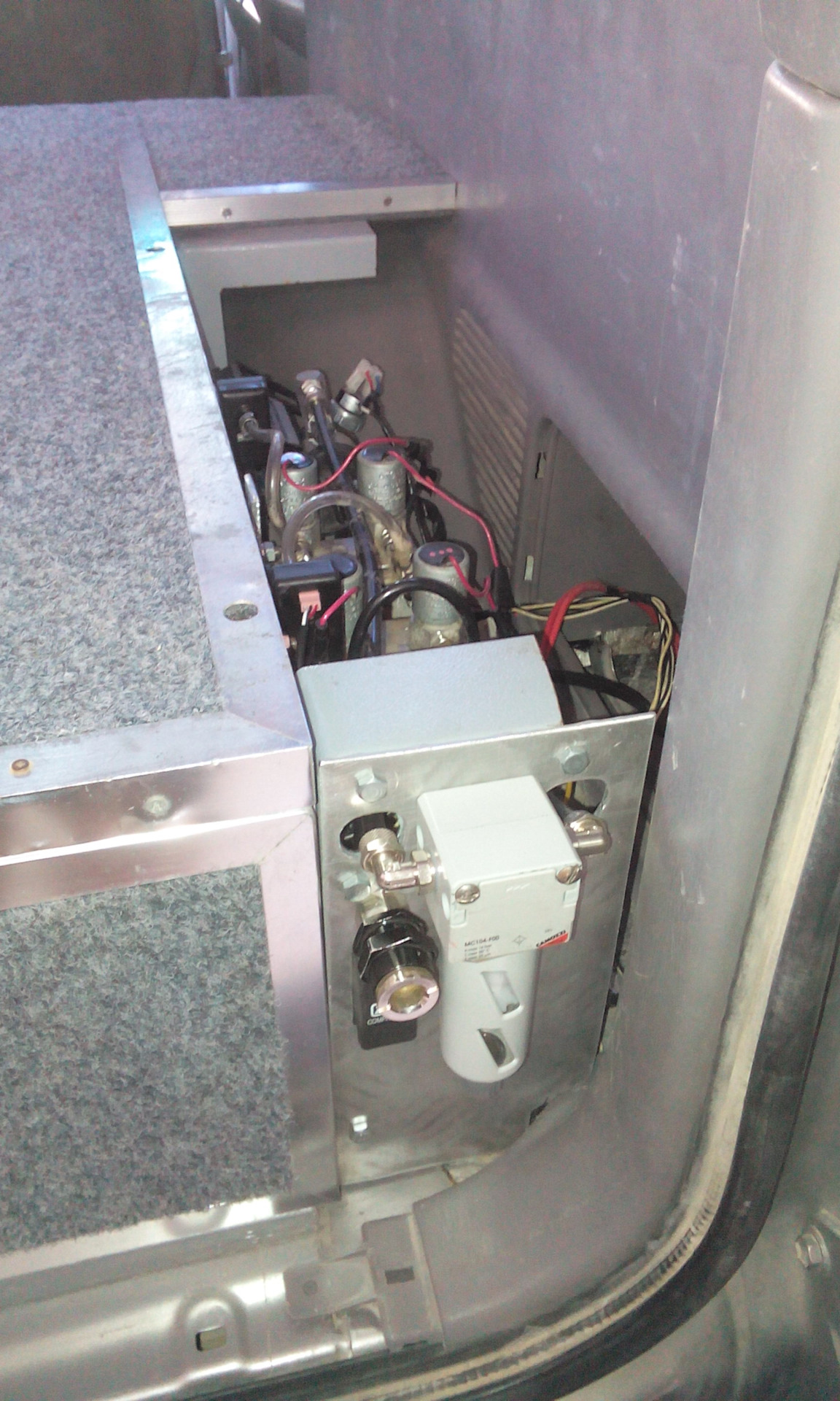

Подошла к концу эпопея с пневмосистемой. Начинания по блокировкам — завершены — все подключено, все работает. Тем кто не читал старые посты, напомню, что моя пневмосистема состоит:
— компрессор Беркут R24 — установлен в подкапотном пространстве, через резиновые втулки.
— ресивер 20 литров от Камаза — установлен в заднем свесе
— две дудки на крыше
— пневмоактуаторы включения передней и задней блокировок
То что к ним добавилось — по тексту ниже. Гистерезис давлений — 6/8

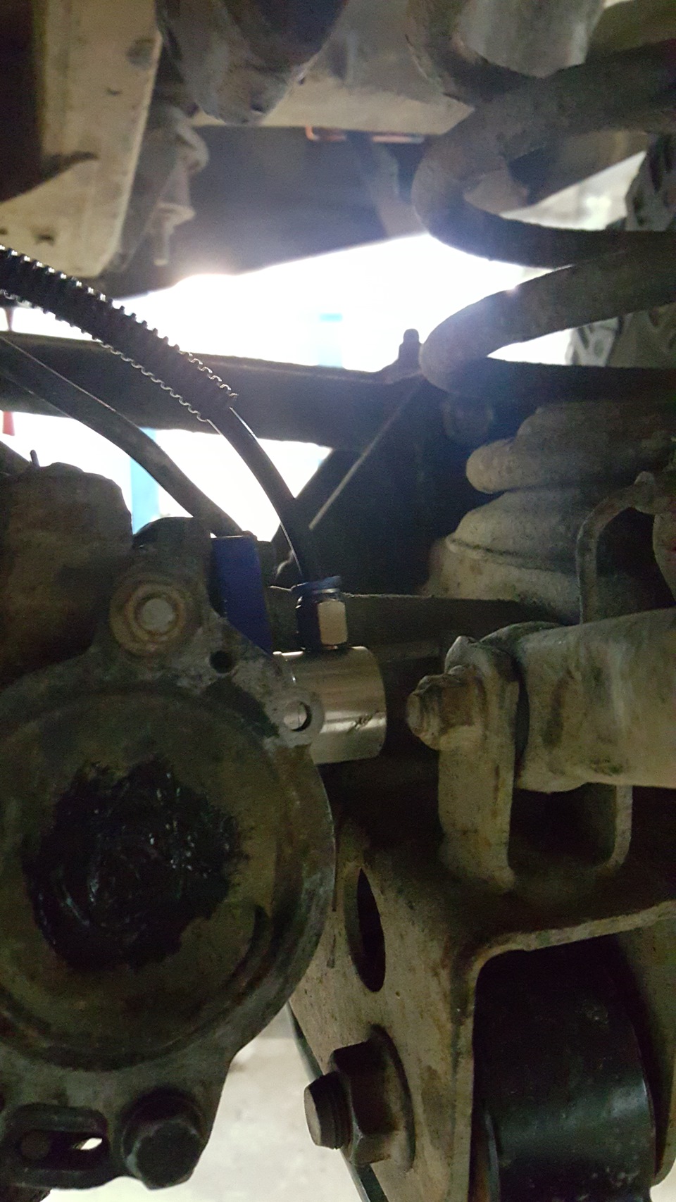

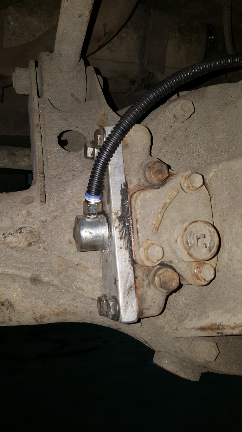

Фото подключенных блокировок.
Пришлось оставить цанговый разъем, так как перерезать резьбу не получится, очень тонкая стенка цилиндра.
Надеюсь, не вырвет. Во всех остальных соединениях — обжимные фитинги. Клапана на блокировки — с подогревом.

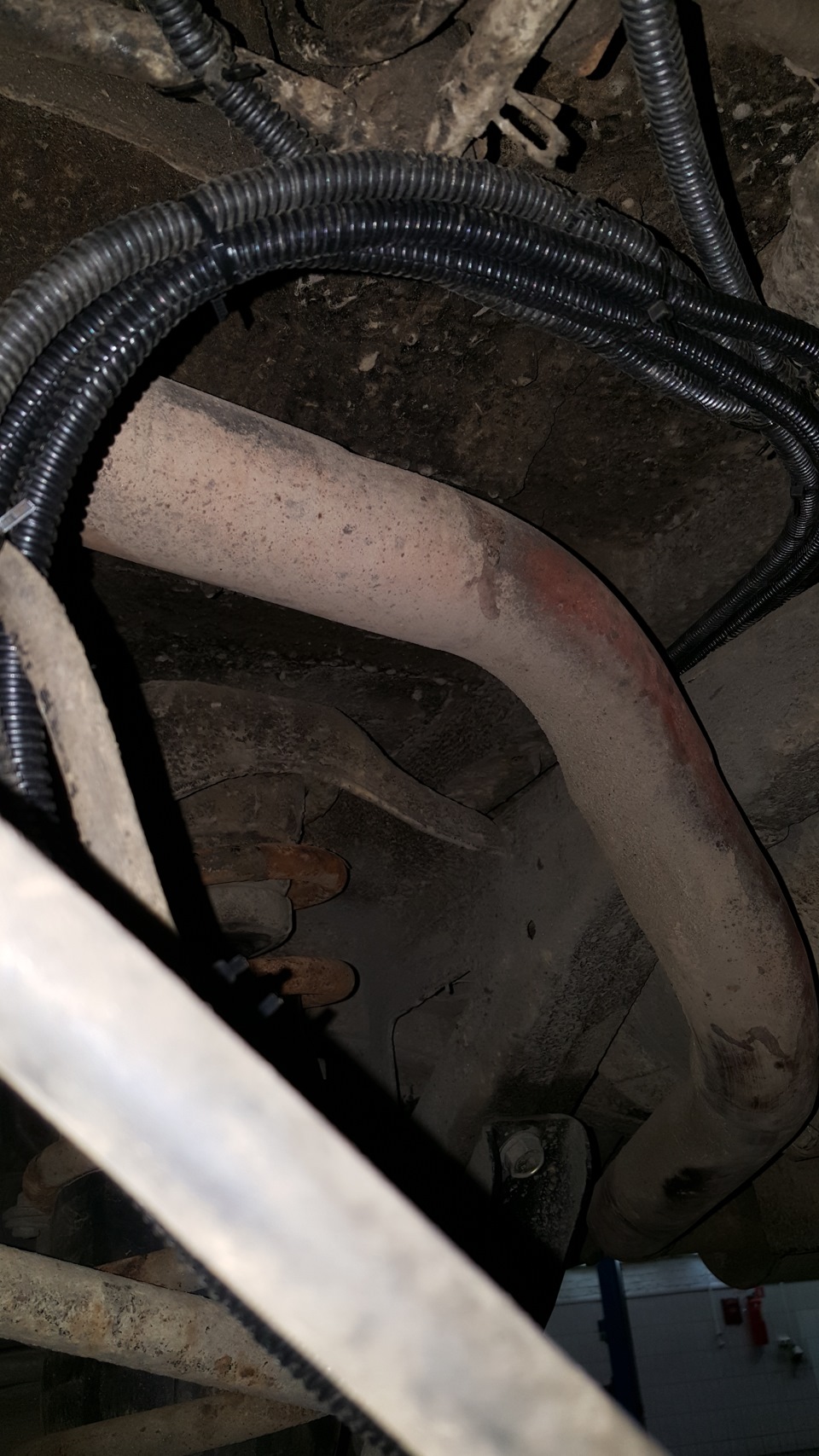

Все трассы проложены под кузовом, все в гофре.

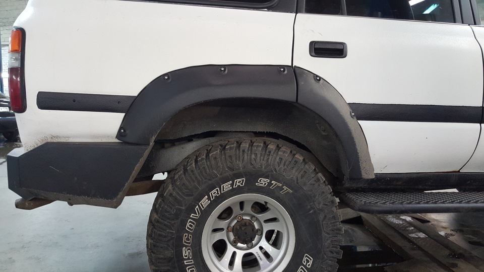

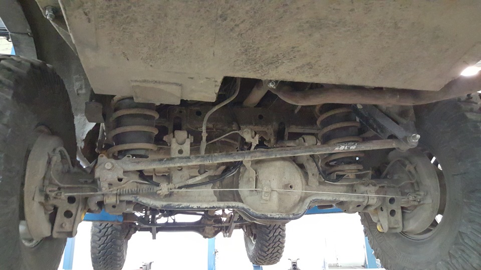

Была проблема с креном в левую сторону при загрузке багажника тоже решена.
Кто-что советовал…, кто — поставить проставки с одной стороны, кто-то говорил что пружины просели. Пружины нормально так денег стоят, и покупать новые чисто для проверки (сейчас стоять OME + 4") — не хотелось, тем более сам считаю, что дело не в них, а в том что третий бак стоит чуть влево на 130 литров + АКБ, родной бак слева . Установили пневмобаллоны на заднюю ось. Регулировка изменение расстояние от рамы до моста на 3 см. Жопу задирать не планирую, но там бак на 130л, спальник, шмурдяк… считаю, что не зря.

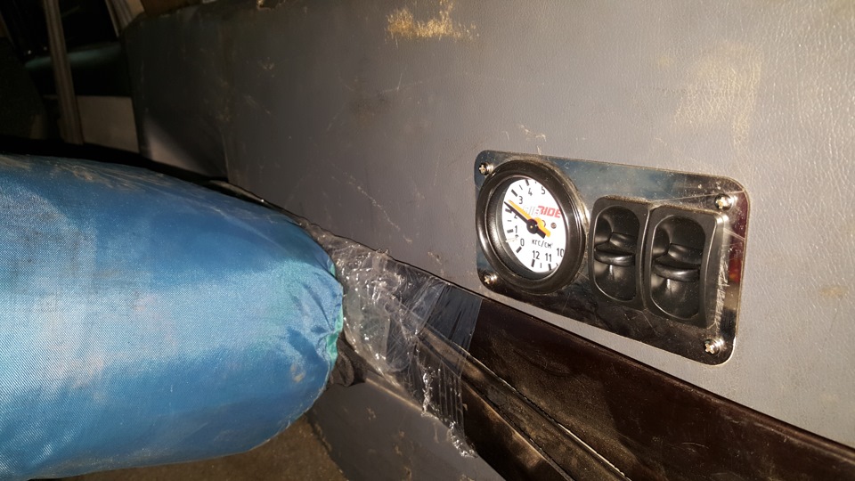

Изначально в баллонах стоял нипель — переделали под зажимной фитинг. Управление подкачкой и стравливанием поставили в багажнике, там же двухстрелочный манометр с подсветкой.
К водителю вывели — кнопку гудка, кнопки включения блокировок, манометр давления в ресивере, кнопка подогрева клапанов на блокировки. Фотографию не стал выкладывать. Как доделаю консоль — выложу.
Компрессор подключили к банке воздушного фильтра сразу после фильтра.
Установили быстроразъемное соединение для накачки колес.
Теперь все хорошо: дудки дудят, машина стоит ровно, блокировки включаются.

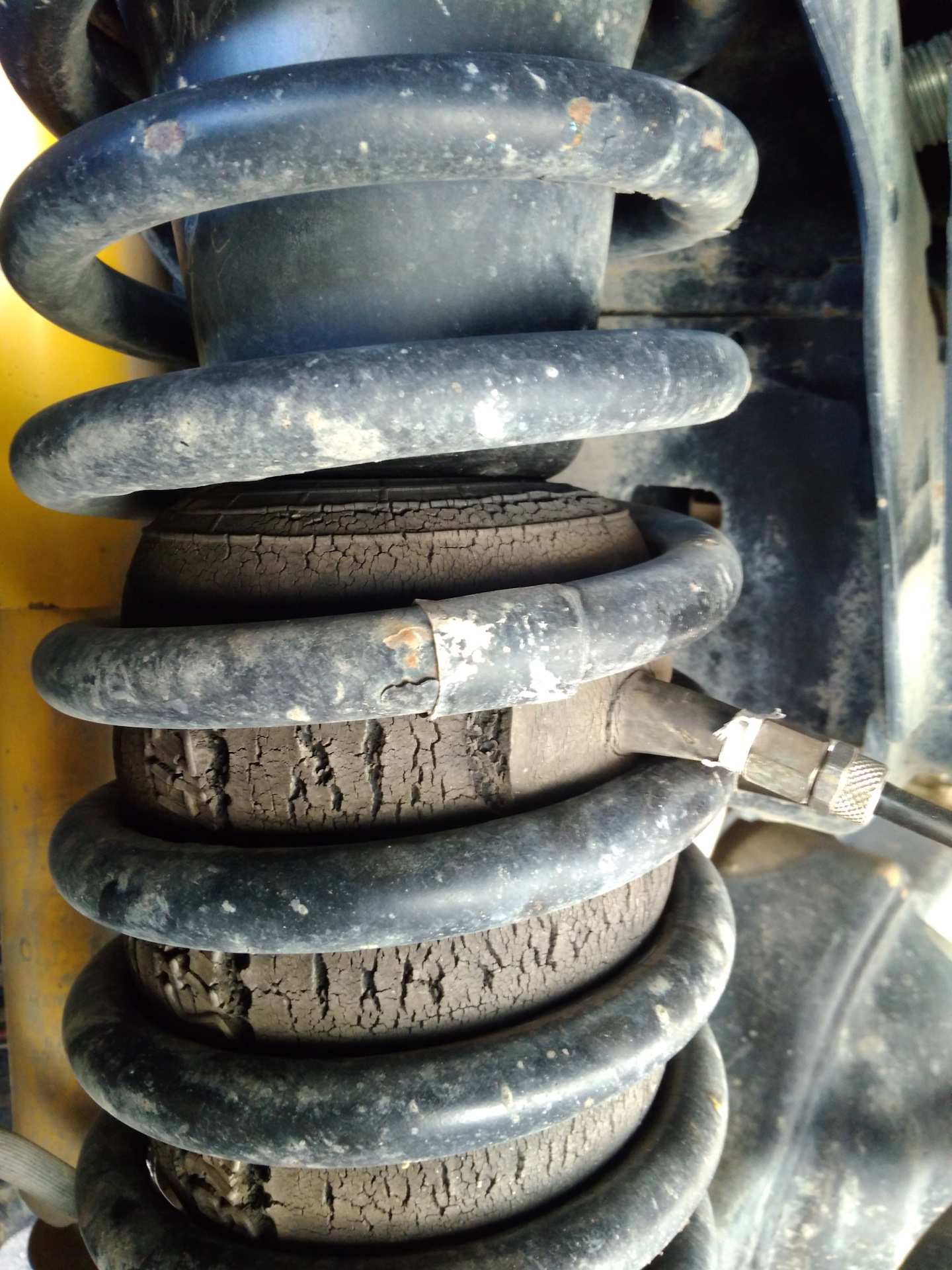

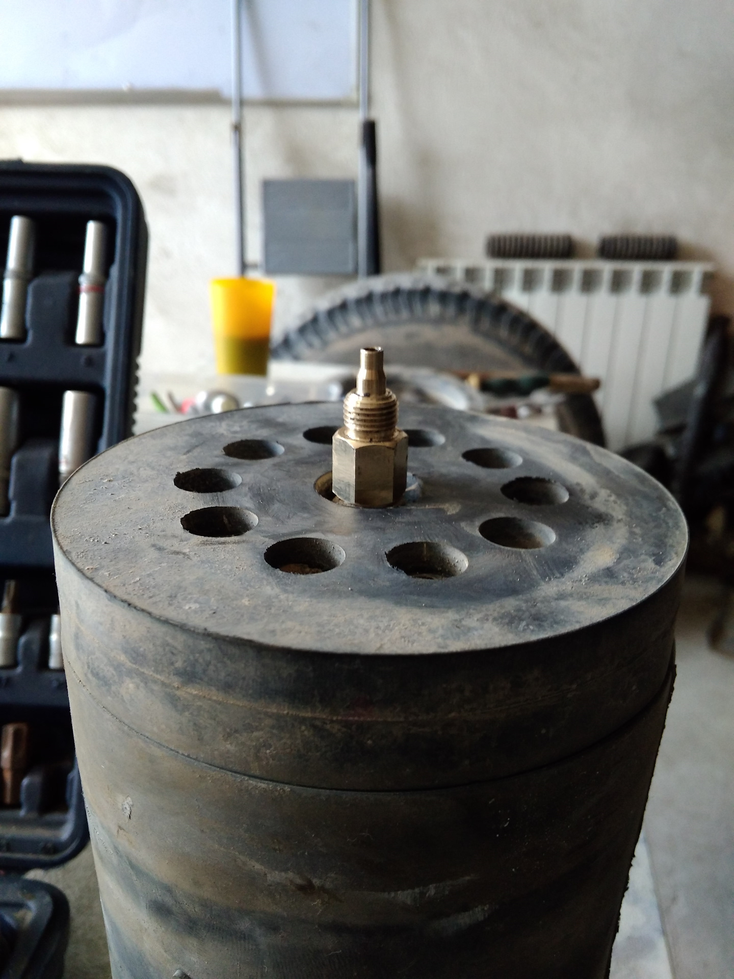

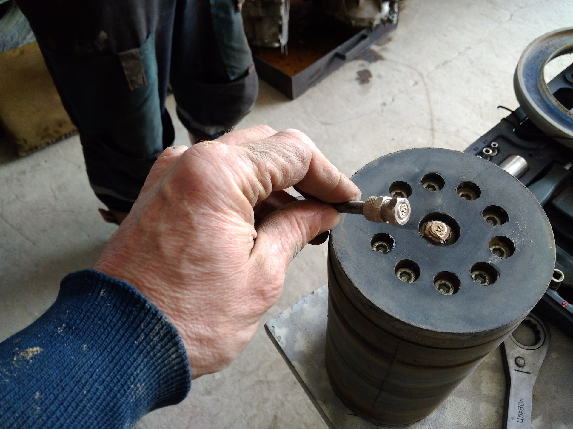

Переделка из 3х зачем то штуцеров в один . Первоначально в заднюю подушку накручивается штуцер в который вкручивается ниппель, на который накручивается ещё один колпачок который этот ниппель задавливает … Бред … Токарь выточил один штуцер, заменяющий все эти кружева, потому что зачем там ниппель, который зажимается ещё колпачком, что бы ниппель был открыт, знает только, … да никто не знает …В общем при установке новых штуцеров всё стало здорово . но вот только расслоились они, печалька, тема хорошая . Тем более я всё сделал ( по компрессору включается с кнопки в салоне, поставил 6 реле на включение на спуск, переднего контура, заднего контура ), в салоне поставил кнопки спускать качать . также очень понравились электронные манометры . буду эту тему каачть дальше . но только не с одноразовыми подушками, хотя мог бы получить 1000 руб от них, за хороший отзыв .
Вставляется только одна фото . Обломанный штуцер .
Из моей практики, после 6 месяцев или 3000 км пробега, передние баллоны . Задние балоны постоянно обламывало штуцер, у токаря переделал штуцеры, задние баллоны прошли 5000 км и точно также расслоились .
Привет. При установке балонов родные отбойники снимаются, а какие — то дополнительные детали устанавливаются? Просто длинна баллона 230, а расстояние от площадки моста до площадки рамы в состоянии "на земле" как минимум 300-310. Меня это смущает, ведь будет еще артикуляция. Или того, что они распирают нижние витки пружины, не касаясь площадки на раме достаточно?
Привет, ну у тебя, явно не штатное расстояние, у меня при лифте +2 дюйма все заполнено, деталей, чтобы выбрать "просвет" не ставили

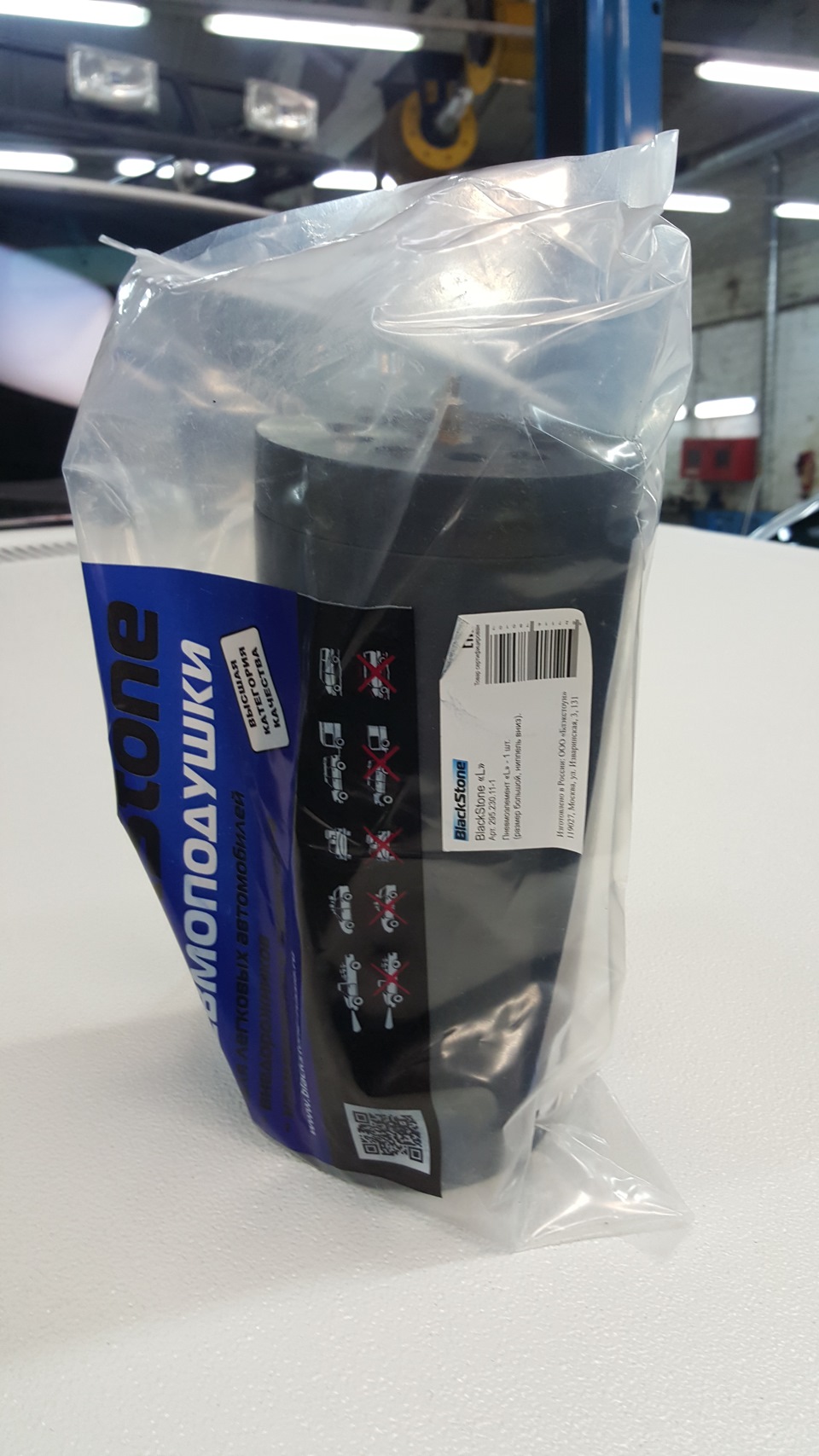

Напишите пожалуйста название подушек
BlackStone 295.230.11 «L
Пройдено более 100 т км включая грязь.

Ты названия этих баллонов сохранил для истории? Если прослужат на твоем пару лет, тоже себе такие поставлю.
Да фотки есть
Это хорошо. А то на фотке, где пакетик с биркой, надписи на ней не очень разборчиво получились.
Tamboff
