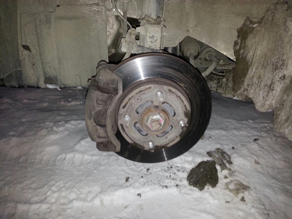

Вот и мой Лачик стал чуть чуть Японцем.
Пока ничего конкретного по изменениям не скажу, так как проехал после установки не более 20 километров. Приеду с командировки, буду притирать активно)

Смотри, есть суппорта у меня, тебе только нужно будет к ним найти скобы.
хотелось бы все всборе найти, могут потом отдельно не отдать на разборе ну если что боращюсь спасибо
Хорошо, так тебе дешевле выйдет
если не трудно можешь точно сказать от чего супорта от акорда вродебы?а диски эпика?
Всё верно, диски Эпика. Суппорта со скобами от Аккорда.
какой минимальный размер диска под такой суппорт ?
Если колёсный имеется в виду, то 15"
становятся родные Лачиковские диски ?
Да, у меня штампы родные стоят

от CL7 ищи
спасибо может попробую новые проценить
Sandorrr-UKRAINE
Ты про что именно?
про суппорта)))
А какая разница от какого (CL7/ CL9) суппорта будут?
cl9 для диска большего диаметра, с аккорда 2,4
Там суппорта одинаковые, разные скобы)
