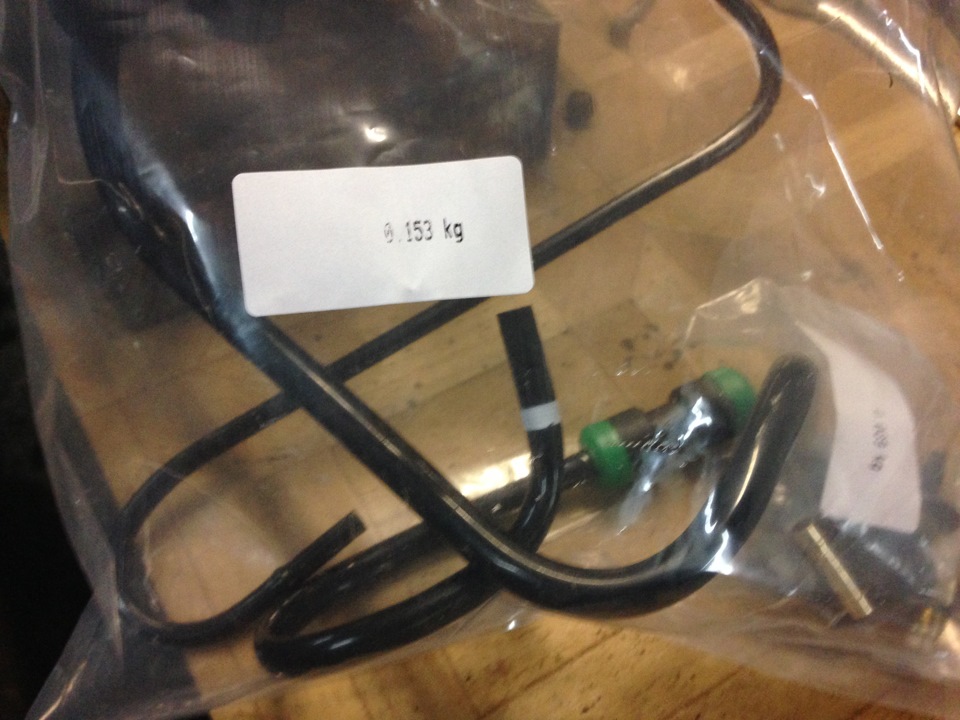

Всем привет! Как то я писал что жду посылку с Великобритании, так вот, посылочка пришла даже очень быстро. Отправили 31 декабря а пришла 13 января. Я даже удивился. Заказывал на ebay.

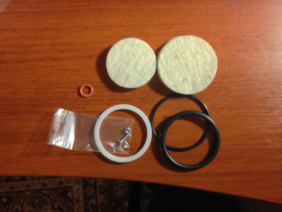

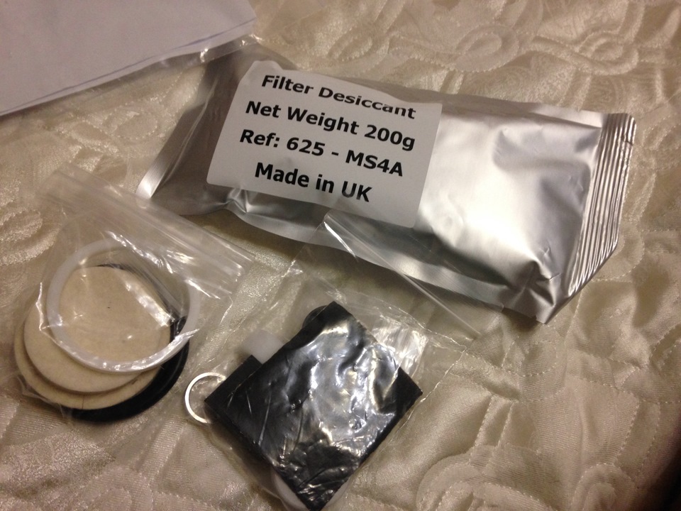

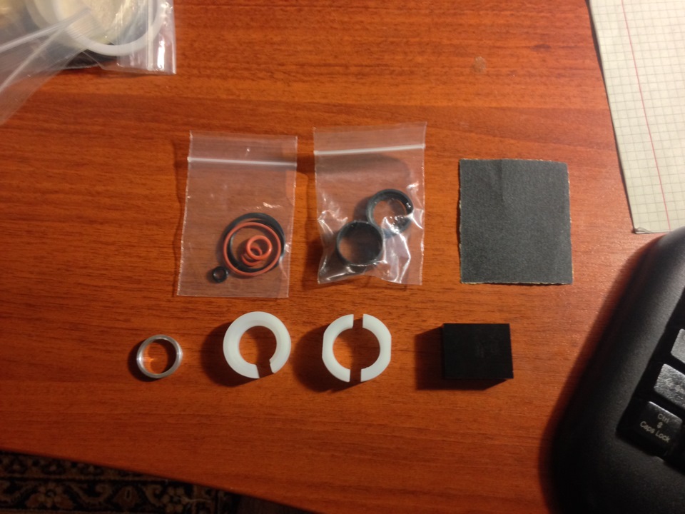

Вот что пришло в комплекте

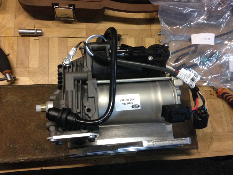

Из-за чего начал все это делать! Иногда, приезжая в гараж, опуская подвеску в нижнее положение она как бы видела какое то препятствие и сама начинала подниматься вверх, если нажать еще раз в низ то опускалась. Со временем это все "иногда" превратилось в ошибку с желтой машинкой :) и сообщением о неисправности подвески. Вот тут я и понял что пора что то менять! Ошибка через SDD была C1A13-64 — При продувке магистрали давление не снижается.
Снял значит компрессор и принес его домой для переборки. Сразу после начала разборки сломался один болт который держит по сути осушитель и цилиндр поршня ( хотя заранее все заливал WDшкой оригинальной ) Слава богу сломался токо 1 болтик. Дальше начал снимать поршневое кольцо и т.д. менять короче все что пришло.
Поставил компрессор на место, стер ошибки, вроде все нормально работает )) и даже опускается и поднимается спокойно ни че не пишет что как будто что то мешает.

Раз давление не нагнетается или медленно нагнетается то скорее всего проблема в поршневой. Опять снял компрессор и давай разбираться, и разобрался, не знаю либо бракованное поршневое кольцо попалось либо еще что то сверхестественное но поршень в цилиндре должен ходить плотно, а он почти как селедка болтался… пиз…ц думаю… расстроился просто не передать словами… подумал больше эксперементировать не буду, нашел на zzap новый компрессор AMK доехал и забрал!

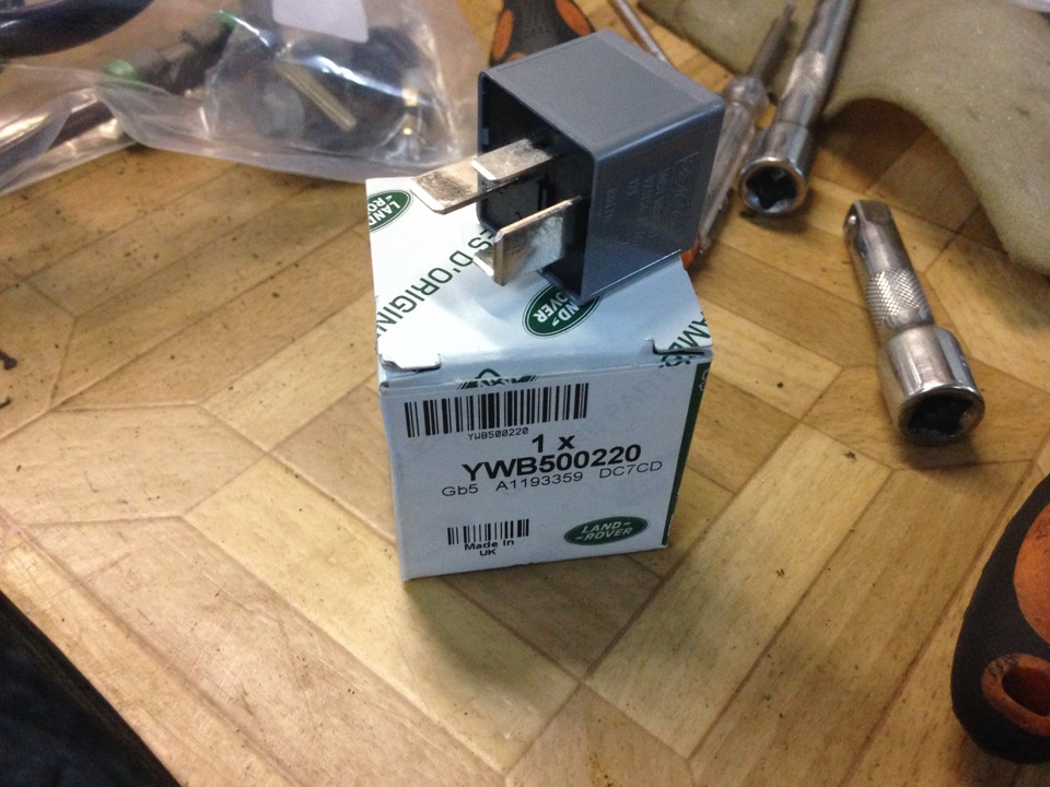

Приехал поставил новый компрессор, запрограммировал блок подвески ( обязательно для программации если меняешь с hitachi на amk ) заменил реле. Все работает, все нагнетается и вобщем то проблем думаю больше не будет))
Что я заметил. После переборки компрессора я заметил что опускаться стала без проблем. Скорее всего на 98% у меня была проблема с осушителем. Я же поменял и поршневое кольцо, о чем пожалел, ибо до этого качал он нормально… Отсюда на будущее если у кого то ошибка C1A13-64 При продувке магистрали давление не снижается то скорее всего, 98% это проблема в осушителе и прокладок внутри него.

Привет, подскажи пожалуйста для чего нужно менять релюшку и программировать, я вчера поставил АМК место Hitachi работает без ошибок включается, отключается🤔
Привет. Реле меняется на всякий случай, вдруг контакты подгоревшие. А прошивать обязательно, алгоритм управления разный.

Просто если ошибка звучит " Слишком медленное увеличение давления при заполнении ресивера " то это проблема в поршневой компрессора — тут либо перебирать поршневую либо компрессор менять. Если ошибка звучит "При продувке магистрали давление не снижается." то это забит осушитель — тут можно заказать ремкомплект ( который я покупал только без поршневой ) нужно поменять селикогель и специальные прокладки из войлока.
