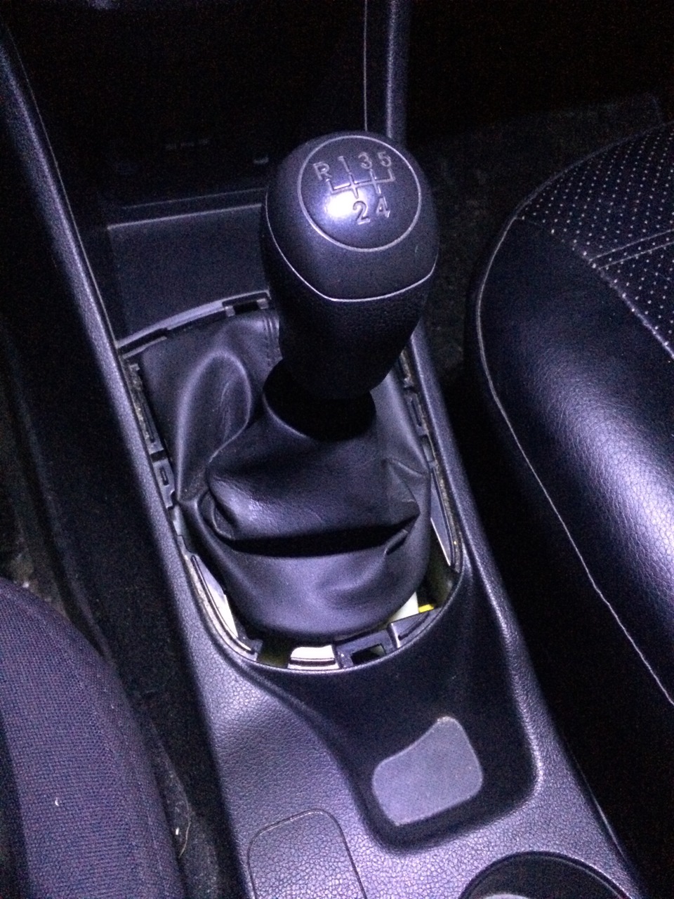

Сегодня всё на место поставил
Хочу добавить, почти неделю гонял с разобранной мкпп
Жесть ребзя, передачи еле находил:)
