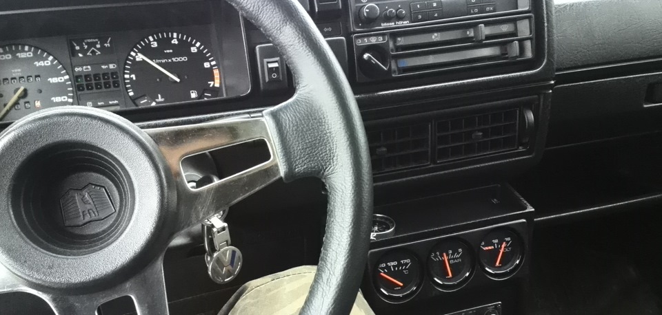

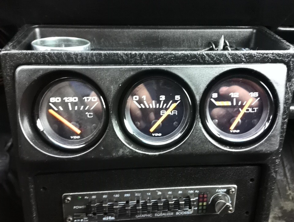

Продолжение темы допов

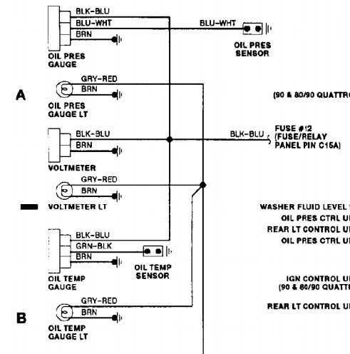

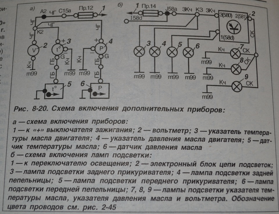

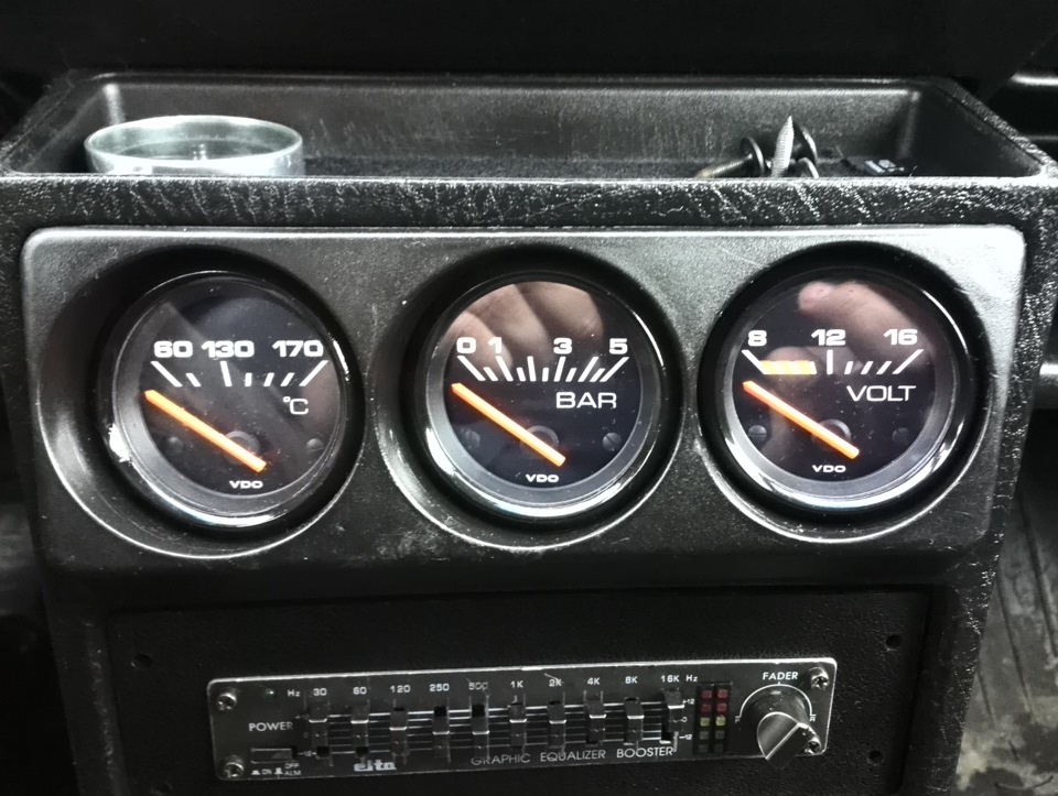

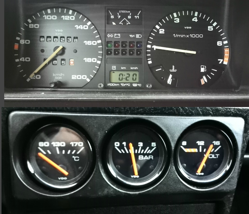

Начну, пожалуй, с того, как вообще следует их (допы) подключать. На просторах сети интернет было не так много информации как хотелось бы, но и того что нашлось вполне хватило чтобы понять — тут работы на 5 минут на самом деле))
Здесь на Д2 я нашел две довольно хорошие доходчивые схемки:
И что мы видим на этих схемах? Да всё элементарно просто — все плюсовые провода в одну кучу, все массы (минусовые) в другую кучу, остались два провода: датчики температуры и давления масла. Подсветка тоже элементарно — один плюсовой провод к подсветке прикуривателя, либо кнопок на панели, либо приборки, в общем, кому как заблагорассудиться, а минус в общую кучу минусов… Как-то так))
Ну, а вот дальше задачка по-сложнее — датчик давления масла..

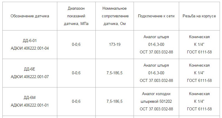

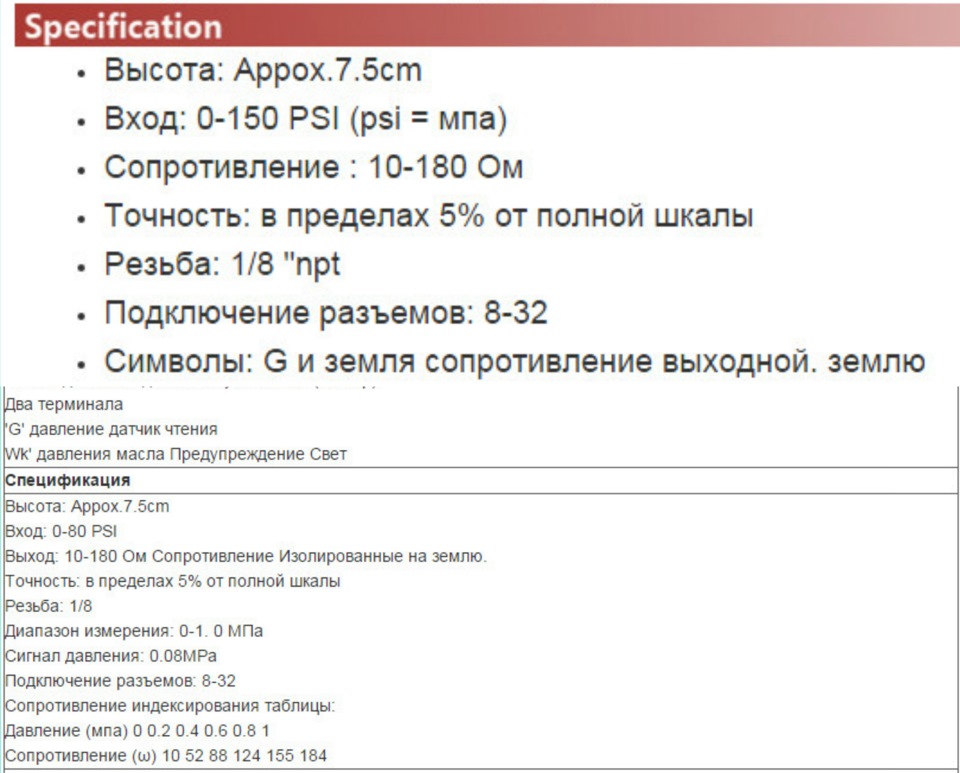

Но как искать альтернативу не зная параметров оригинального датчика SIЕMENS VDO?

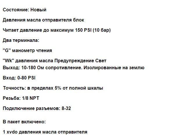

Поиски характеристик оригинального датчика результатов не дал никаких… Гугл и Яндекс совершенно не в курсе таких дел… Значит, обратимся к более доступному варианту — Китай, а точнее, Алик)) Спасибо ребятам из Минск Гольф Клуба за наводку и ссылки на товар. И именно там, в описании товара, нахожу необходимую мне информацию которая выглядит примерно так:
Сверяем с еще несколькими аналогичными датчиками:
И черпаем из всего прочитанного самое главное — сопротивление — 10 — 180Ом
Зацепка есть. Главное что сопротивление идет от меньшего к большему в отличии от датчика ВАЗ. Там всё наоборот, из-за чего и приходится его переделывать.

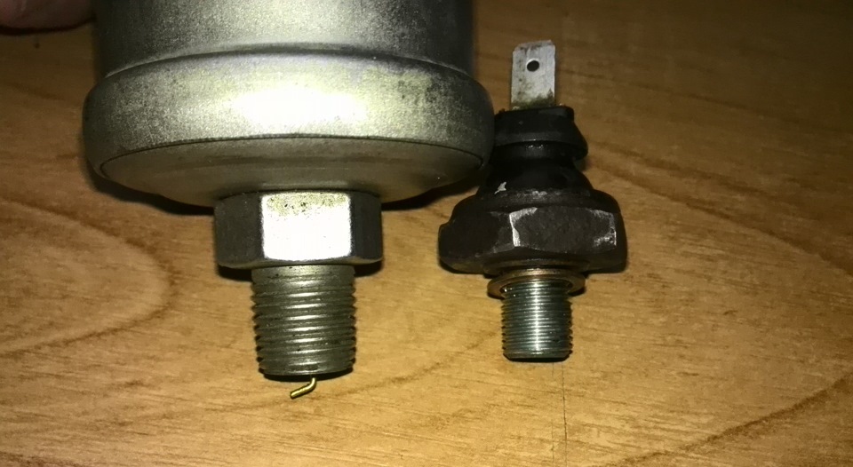

Потом, там же в Минск Гольф Клубе мне намекают на то что может подойти датчик от МАЗа или МТЗ… МТЗ? Я сперва не поверил прочитанному! Думал прикалываются! Но всё же решил проверить информацию, и уточнил название датчика. И нашел его характеристики:

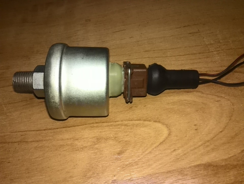

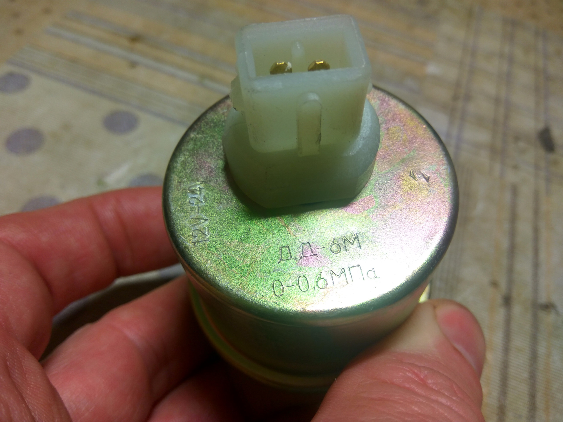

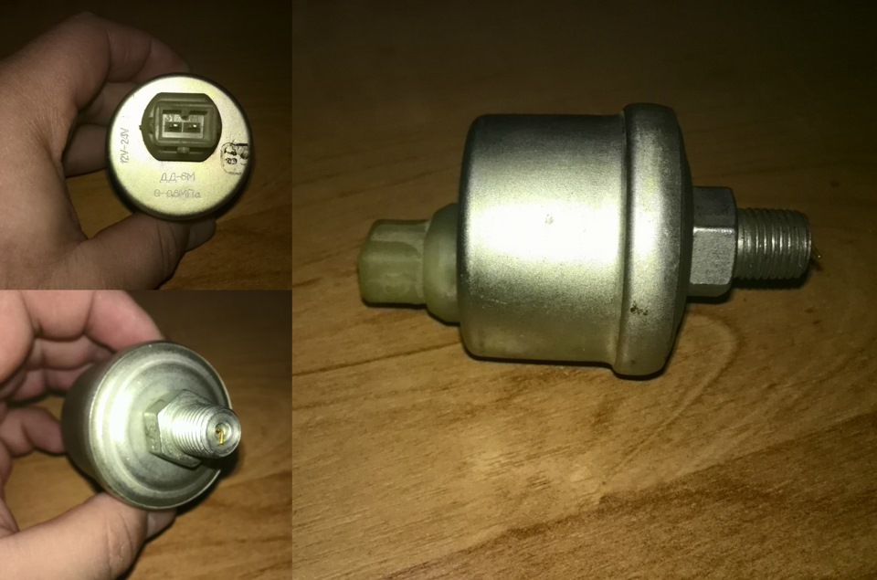

Эврика! ДД6М — диапазон показаний от 0 до 6 бар, Сопротивление: 7,5 — 186,5 Ом! Да это же чёртов белорусский аналог датчика VDO!
Незамедлительно звоню отцу в деревню и прошу найти этот датчик у местных трактористов. Через день получаю новенький ДД6М прямиком со склада!

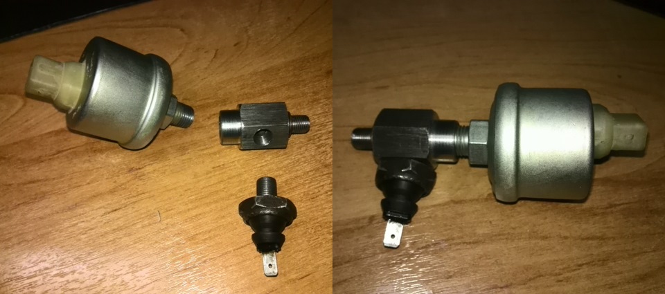

Но вполне ожидаемо резьба у него оказалась просто огромной, и на выходе второй контакт оказался просто массой а не клеммой критически низкого давления…
Всё это говорит лишь об одном — нужен переходник.
Этим делом занялся замечательный человек DIMONOFF1, который уже не раз меня выручал, а в этот раз так вообще прям очень очень выручил) Димон, передай низкий поклон токарю!
Всего через день я получил отличный переходничек из нержавеющей стали.
Что ж, почти всё готово для установки.
Поехал на разборку и нашел еще идеально подходящую фишку для подключения проводов. VAG, а стала как родная:

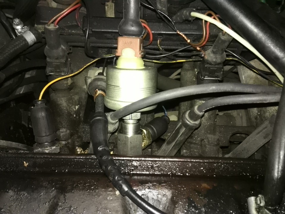

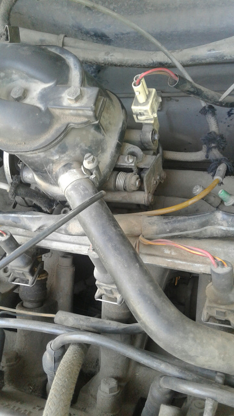

Иду в Гольф. Ночь. Мороз. Фонарик в зубы и лезу под капот…
Вот тут то и начали вылезать нюансы: Изначально хотел расположить датчики с самого края ГБЦ, в месте датчика критического давления на 0.5 — 0.9 бар. Но не тут то было — если переходник вкрутился и бочонок влез, то родной датчик никак там не вмещался из-за того что отверстие для него в переходнике получалось повернутым аккурат в сторону стропольного кольца и кожуха ГРМ… Попытки довернуть переходник едва не увенчались срывом резьбы в ГБЦ… Что ж, пришлось перемещать всю конструкцию во второе отверстие для датчика критического давления масла на 1,5 бар… Вот там то всё, пусть и плотненько, но встало вполне нормально.
Вот как это выглядит:

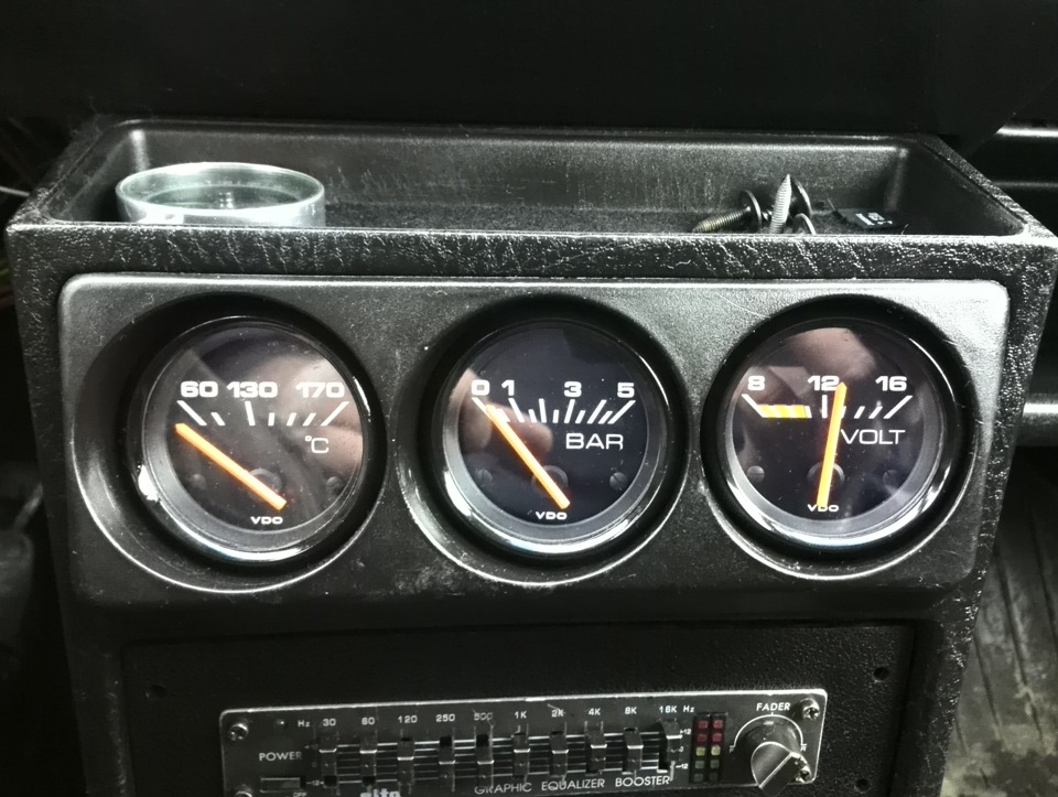

Подключил провод на прибор и массу и помчался запускать двигатель…
Ключ в зажигание, поворот, запуск и… На манометре 5 бар… Как буд-то датчика и нет вовсе…
Ну, думаю, всё пропало… Пошел провода местами менять, и смотреть на реакцию стрелки на манометре. Но ничего особенного не происходило, стрелка либо на нуле, либо 5 бар…
Расстроился такой, сижу… А двигатель тем временем работает и всё больше и больше нагревается. И по мере нагрева давление становилось всё меньше! И до тех пор пока не пришло в норму)))

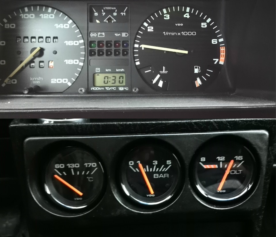

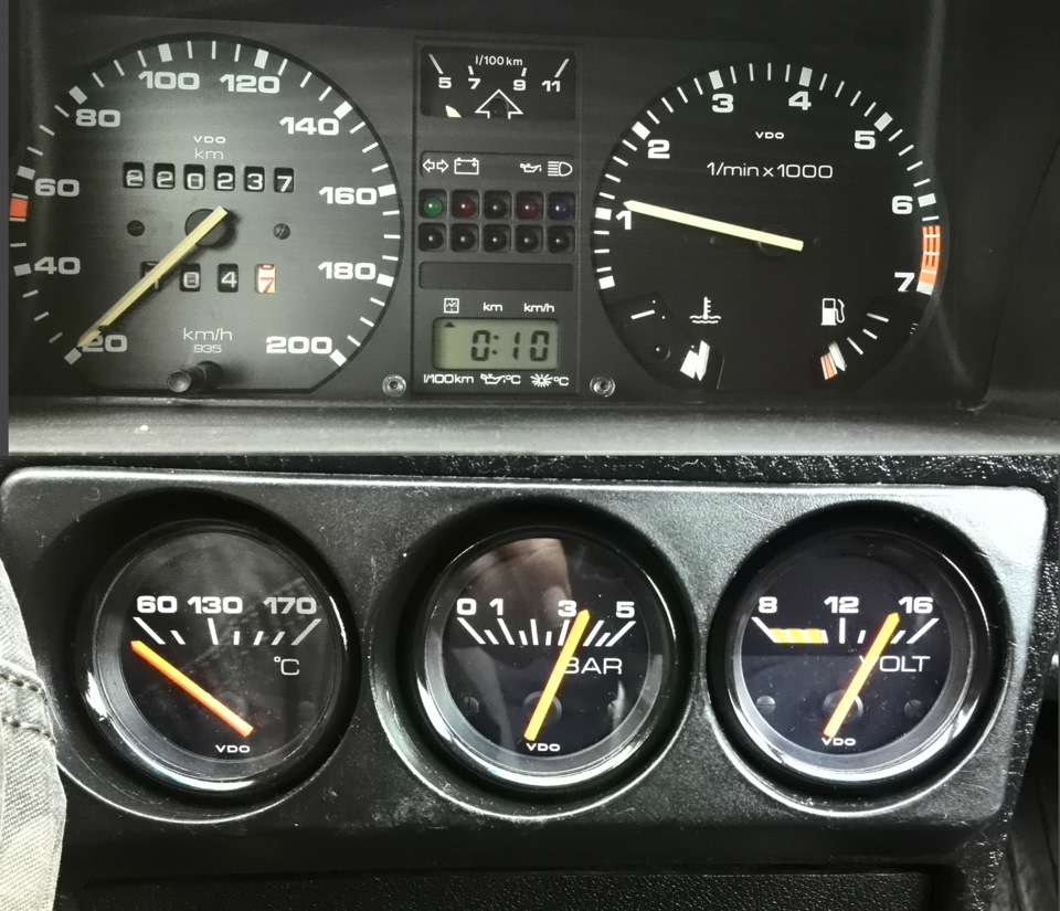

И уже на второй день, то есть сегодня, решил всё еще раз проверить и запечатлеть на фото.
И так:
Ниже давление уже не падает. То есть на холостом при 1 000 оборотов двигателя показывает давление 1 бар.

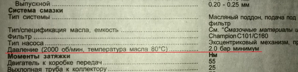

В книге вычитал что давление в системе смазки двигателей объёмом 1.05 и 1.3л. измеряется при 2 000 об/мин. и темп. масла 80 град. и должно быть 2,0 бар минимум.
И проверяем:
В принципе, у меня есть все основания верить датчику и не сомневаться в его работоспособности. Вполне логично что масло пока было холодное могло создавать давление примерно 5 бар изначально, и по мере нагревания менять своё состояние и давление в системе соответственно. Понятно, что всё это дело нужно проверить механическим манометром, но увы, сегодня по пути к месту проверки пробило прокладку под ГБЦ… Замеры так и небыли произведены. Гольф остался во дворе у друга, а я, можно сказать, пешком вернулся домой…

вопрос, на датчику три клемы + T G, ЧТО КУДА ПОДКЛЮЧАТЬ?
+ это плюс, Т это минус, G — сигнал с датчика
