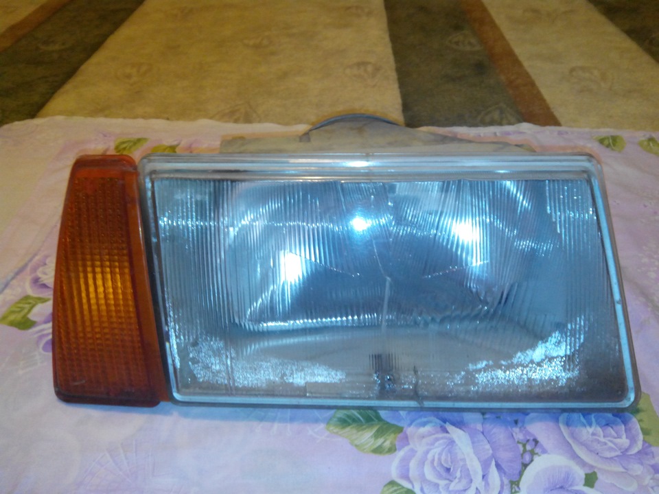

Сегодня речь пойдет о замене стекла на передней правой фаре так как при покупке оно было треснуто и фара была запотевшая и грязная. Сходил в гараж 500 купил стекло и домой.
На следующий день когда стало потеплее пошел снял фару с машины закрыл тряпкой образовавшиюся дырку.

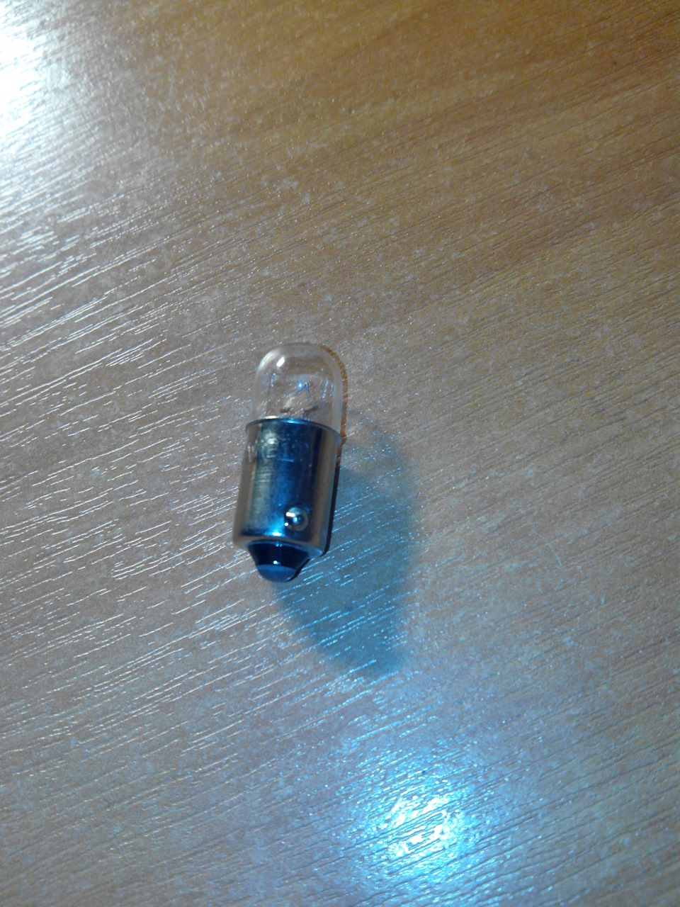

Дома полностью разобрал фару отклеил стекло, полностью помыл и просушил, по пути обнаружил что сдохла лампочка габарита была вся уже черная и обнаружил в фаре светодиодную лампочку. Пришлось еще раз сходить в магазин купил обычные лампочки тк светодиодные быстро сдыхают.
Когда все высохло протер еще раз и приклеил стекло, клеил клеем герметиком teroson.
На следующий день утром посмотрел все хорошо приклеилось, пару часов спустя вышел и поставил фару назад. Вид совсем стал другой, в планах разобрать левую фару и почистить.
